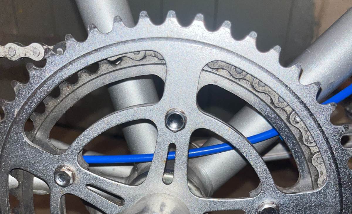

Niedawno nabyłem szosówkę-damkę i odświeżyłem co nie co ale mam pytanie do ekspertów odnośnie przedniej zębatki. Jest ustawiony na singlespeed 18 tył i 45 przód. Z tym że na przodzie są oryginalne dwie tarcze i jakim najniższym kosztem mógłbym zmienić na jedną tarczę 45 zębów bo aktualne przełożenie wg. kalkulatora 2.5 jest dla mnie OK i nie chciałbym go zwiększać. Zależało by mi na pozostawieniu oryginalnej, retro korby. Da się ? :)
No ale w zasadzie gdzie jest problem?
Odkręć jedną zębatkę i w jej miejsce wstaw podkładki tej samej grubości. Z tego co widzę to dwie są skrecone ze sobą.
No chyba że duża jest zespolona z korbą, a mała do niej dokręcona. Wtedy mógłbyś odkręcić małą, zostawić dużą, a przełożenie dostosować zmieniając tylną zębatkę.
  • +1 pomógł 1
Zielony jestem i dopiero dziś doczytałem o tylnych zębatkach 1 rzędowych. Jeszcze popatrzę jak to tam jest poskręcane ale na tą chwilę skłaniam się do Twojej podpowiedzi by odkręcić tą drugą z przodu 45T, zostawiając 52T i wymienić z tyłu 18T na 22T albo nawet 24T bo jednak wolałbym zmiękczyć przełożenie. Tylko przy każdej z opcji łańcuch będzie za krótki i prawdopodobnie ze względu na długość będzie trzeba zrobić nowy z dwóch.

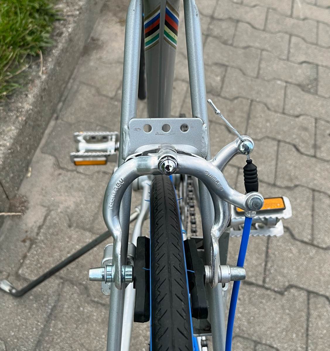

Hamulce też budzą wątpliwości, ale to ocenić możesz tylko Ty.

Ciekawe czy ten szerszy łańcuch do 1 rzędówek, na większym blacie będzie poruszał się równo w linii czy nie będzie przekrzywiony. Czy znając długość obiegu można wyliczyć jak długi łańcuch (ile ogniw) jest mi potrzebny ?
EDIT. Ejaj pisze, że dobrze kombinuję :
Zastanawiam się czy 22T czy 24T by nie robić zwrotów do sprzedawcy i nie latać po serwisie 🤔
