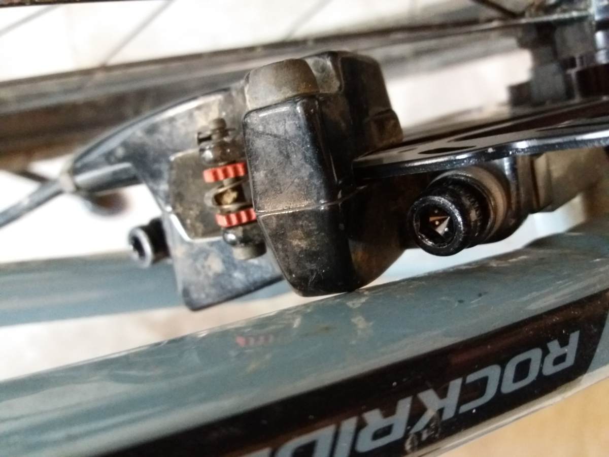

Ale może ktoś rozbierał i wie, bo takie szlifowanie w ciemno to nie bardzo...
@sky87 o tylnym nie powiem absolutnie nic złego.
A chciałem wrzucić tarcze 180, bo ta poszła do innego roweru tylko nie sądziłem, że takie kwiatki wyjdą.
Używałem MT410 kupione za niecałe 200zł komplet - nowe! I były naprawdę ok. Moja cierpliwość do srama na dot się skończyła. Ale teraz testuję DB8 i jest bajka, no ale to nie o tym temat ;)
MT500 wchodzi bez problemu. To teraz mam dylemat czy kupić tarcze 200 mm, bo ponoć z takim adapterem zacisk SRAM' owski się mieści czy zmieniać hamulec...
@tobo Ty coś nie podpowiesz o zeszlifowaniu zacisku?

@sky87, hmmm. Szału nie ma... Po przejściu ze 160 na 200 mm spodziewałem się efektu wow, ale go zdecydowanie brakło. Może dlatego, że mniejsza była oryginalna Avid G2. Po kolejnym rozczarowaniu chińskimi tarczami (wcześniej wyrzuciłem chińską Centerline) koniec zakupu tarcz na Ali 🙂.
Edytowane przez chudzinki
a czy klocki dales takie ssme czy tez inne? mozliwe ze obecna tarcza 203 na tyle dobrze chlodzi przy hamowaniu ze potrzeba mocnego hamowania z minimum 30kmh by w ogóle zaczela mocniej lapac. Tak tez mam, przg jezdzie na plaskim z 20kmh ma sie wrazenie slabych hampli. Dopiero wysokie predkosci oraz zjezdzanie tras enduro budza hamulce do zycia. Sram level, tarcze 203f 180r, klocki metaliczne. Swego czasu byly organiki i polmetale i dawalo to rade. Lepsze hamowanie na zimno ale juz do nich nie wroce z powodu kiepskiej pracy na mokro (oraz gwaltownego zuzycia w tych warunkach)
