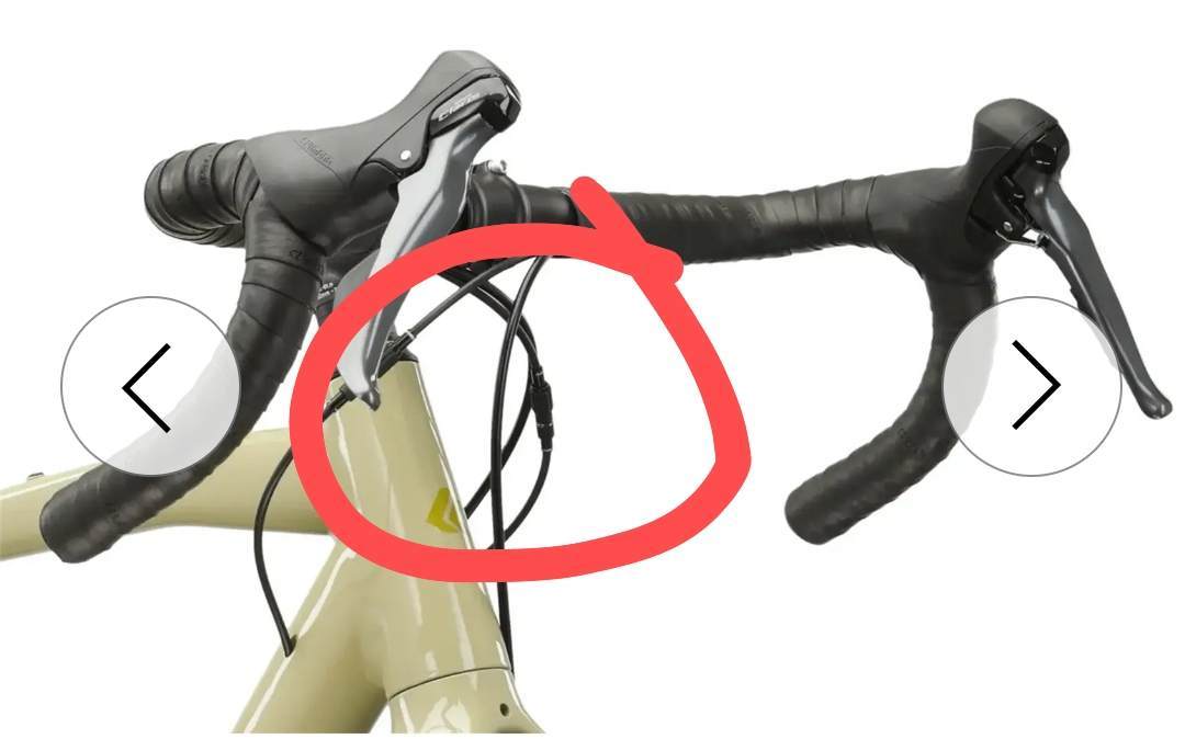

marcin10m Napisano 24 Października Napisano 24 Października (edytowane) Dzień dobry, Jako że kupiłem pierwszy swój rower z klamkomanetkami (mechanicznymi) Claris RD2000 mam pytanie jak wyregulować naciąg linek. W przerzutce Deore w moim rowerze mtb jest baryłka do regulacji na manetce, natomiast w klamkomanetce Claris nie widzę. Ogólne zasady regulacji znam. 1. Czy naciąg linki hamulcowej reguluje tylko na zacisku a na klamkomanetce nie ma regulacji? 2. Czy naciąg linki od przerzutki reguluje się tylko baryłką na przerzutce? Jedyne porady jakie znalazłem co do klamkomanetki to tylko regulacja zasięgu. Edytowane 24 Października przez marcin10m Cytuj

Greg1 Napisano 24 Października Napisano 24 Października Tylna może być tylko na przerzutce ale przednia na pewno a często też obie są na przewodach gdzieś w okolicy rury sterowej, w przestrzeni pomiędzy owijką a wejściem do ramy lub do mocowania do ramy w przypadku zewnętrznego prowadzenia przewodów Cytuj
raven82 Napisano 24 Października Napisano 24 Października (edytowane) baryłki nie każdy daje (szczególnie jak masz wewnętrzne prowadzenie), u mnie też nie było zawsze sam możesz zamontować, nie jest to skomplikowane, no ale z 50plnów w plecy ... Edytowane 24 Października przez raven82 Cytuj
przecietny.kolarz Napisano 24 Października Napisano 24 Października Cześć, Baryłka w tylnej przerzutca powinna być zupełnie wystarczająca. Nie ma potrzeby mieć kolejnej. Jeżeli zaczyna brakować Ci naciągu, to wkręć baryłkę i naciągnij linkę. Jeżeli chodzi o przód, to nowe modele mają wbudowany naciąg w przerzutkę. Claris tego nie ma, więc musisz sobie baryłkę/regulator zamontować sam. Ja zawsze staram się zamontować w mało widocznym miejscu, chociażby pod ramą czy mufą suportu. Ja polecam SM-CA70. Z tanimi regulatorami miałem problem, ponieważ od wibracji same się skręcały. Co kilka jazd miałem rozregulowaną przerzutkę. Cytuj
