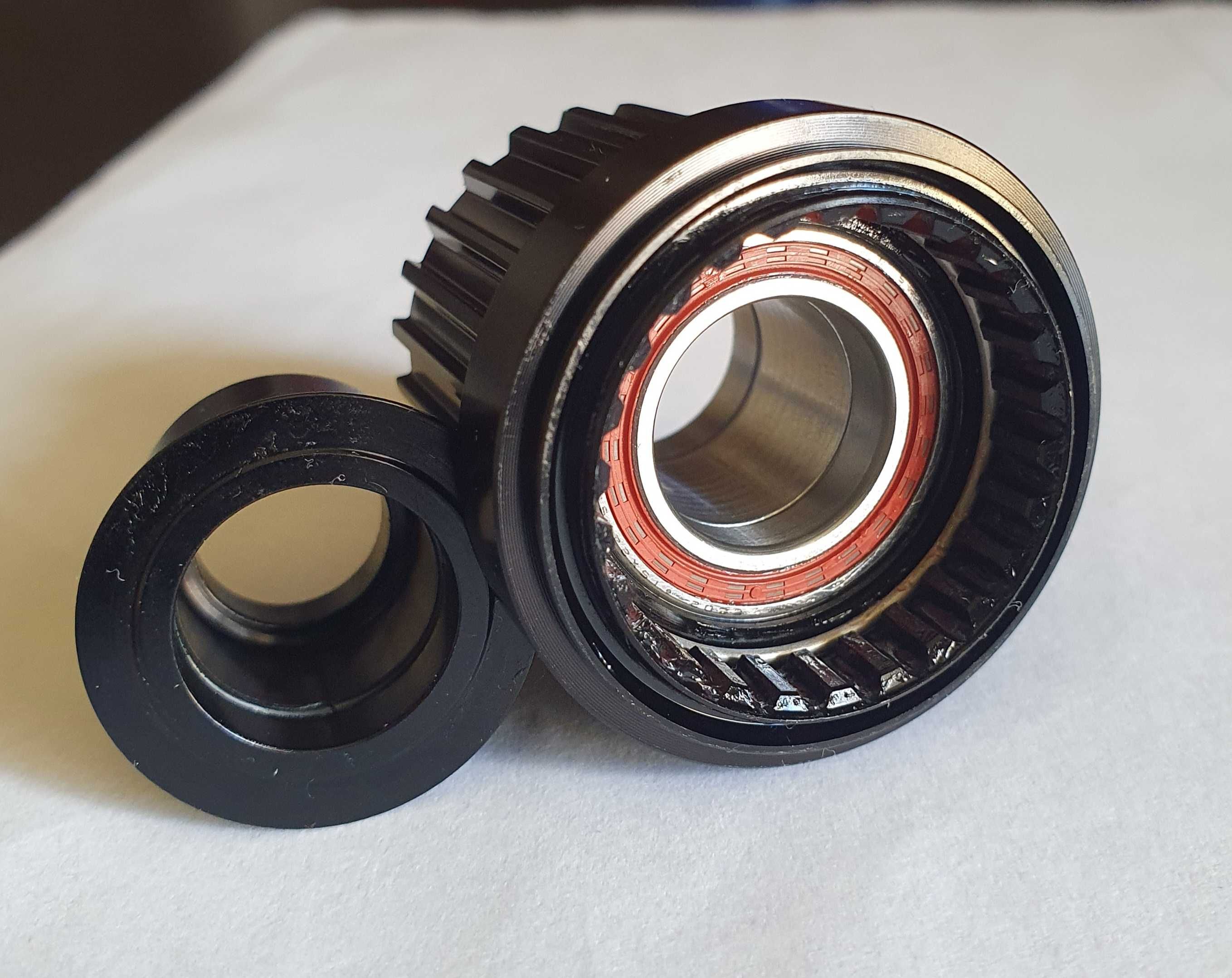

Cześć, mam piastę DT-Swiss 370, założyłem pierścienie 54t, po skręceniu wszystkiego i założeniu koła przy pedałowaniu łańcuch sam kręci pedałami, przy próbie kręcenia do tyłu łańcuch się podwija, koło stawia duży opór. Po zluzowaniu śruby, która dokręcam koło wszystko kręci się luźniej, bębenek terkocze. Ale po dokręceniu koła na maxa stawia ono duży opór. W linku załączam krótki filmik. Proszę o poradę
Zbyt mocno dokręciłeś koło w hakach ramy. Wspomniana w podlinkowanym wątku tulejka uległa delikatnemu sprasowaniu co powoduje zwiększone tarcie na połączeniu korpus piasty vs korpus bębenka (uszczelka za mocno jest ściskana). Jeśli dokręcasz koło momentem 12Nm i jest kicha to tulejka do wymiany.
