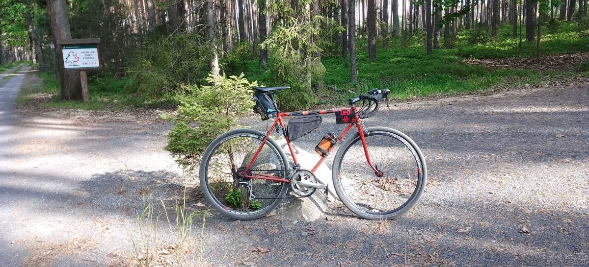

kaido2 Napisano 10 Grudnia 2025 Napisano 10 Grudnia 2025 @Brukiew_Niepospolity napisze Ci potężne XD Mam nadzieję, że foto poniżej rozwieje wiele wątpliwości 2

kaido2 Napisano 10 Grudnia 2025 Napisano 10 Grudnia 2025 @Brukiew_Niepospolity, każdy sądzi w/g siebie Natomiast na zdjeciu nie trudno dostrzec PP MTB i wiele, wiele innych ciekawostek Ale? * Ale to wymaga też od interlekutora pewnego poziomu wiedzy A jak nie ma wiedzy to się nadrabia byle czym. Czym? to widać powyżej 1
