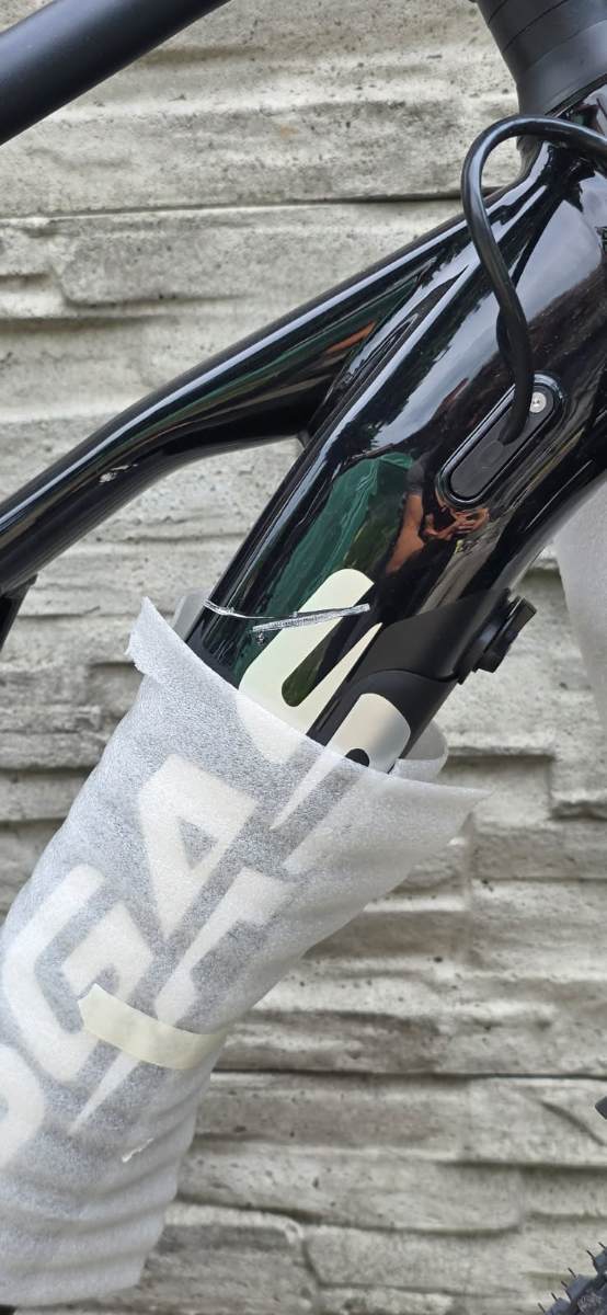

Marek2243 Napisano 17 Czerwca 2025 Autor Napisano 17 Czerwca 2025 (edytowane) Hej Zakupiłem GASGAS TRA 5 + dodatkowa bateria 06.06.2025 z opcją odbioru w punkcie. I Tak rower przyszedł już 10.06.2025 11.06 coś mnie tknęło i zadzwoniłem do serwisu czy jest już rower, okazało się że tak, przyszedł dzień wcześniej ale został uszkodzony w transporcie, co serwis zgłosił tego samego dnia na infolinie "centrum rowerowe" + posłał emaila. dodatkowo serwis stwierdził że rowery są bardzo słabo zabezpieczone do transportu, i może coś w tym jest bo kolega @Pat94 miał też uszkodzoną przesyłkę. Mój plus taki że miałem odbiór w punkcie - serwisie i całą sprawę ogarną serwis + ja wykonałem telefon na infolinie "centrum rowerowe" że rysa jest nieakceptowalna i proszę o podmianę na nową sztukę. I tutaj plus dla "centrum rowerowe" ponieważ od razu wysłali nowy egzemplarz a przy dostawie tego nowego kurier zabrał ten zarysowany. Tak że rower z serwisu odebrałem w sobotę 14.06.25 Na dzień dzisiejszy zrobione 44km koło komina. Rower prezentuje się dobrze i takie moje spostrzeżenia na szybko: amortyzator przód - co prawda jest to sprężyna/olej - ale jest solidny. amortyzator tył - jak dla mnie ok. Hamulce - trzeba je dotrzeć bo widzę że z km na km lepiej działają. Bateria - myślę że starczy na co najmniej 100km - a u mnie teren mocno górzysty ( okolice Żywca). Ogólnie wszystko działa bardzo przyjemnie - wg. mnie kultura pracy silnika jest na dobrym poziomie ( mam do porównania tylko bafanga M 410) tutaj uważam że yamaha trochę działa bardziej płynnie. Moc silnika, 60Nm nie jest to dużo ale na razie daje radę, przez weekend pojadę w góry i wtedy napiszę coś więcej. Chociaż wiadomo 80Nm było by lepsze Bafang miał 80Nm i było czuć tą większą moc. Ale wg mnie 60Nm jak na razie jest ok. ( zobaczymy jak w górach). Poniżej trochę zdjęć: Jutro wrzucę więcej. https://drive.google.com/drive/folders/1MX8NaTaXpcLC7KKdNTFKmb33orlKA_5W?usp=sharing a i jeszcze 1 sprawa, baterie - nie wiem jak w rowerze bo wkładał ją serwis. Ale ta dodatkowa była rozładowana do zera. nie wiem czy tak ma być, bo kolega @Pat94 tez tak miał. Już ją naładowałem i będę testował przyda się ten adapter z tej niemieckiej strony. Jak ktoś go zamówi niech da znać czy na pewno pasuje( na razie przekrecanie tego ustrojstwa z jednej baterii do drugiej pozostaje). Jeszcze takie pytanie techniczne jak wrzucić zdjęcie z googla żeby było od razu widoczne w poście ?? orientuje się ktoś?? Edytowane 17 Czerwca 2025 przez Marek2243 Cytuj
