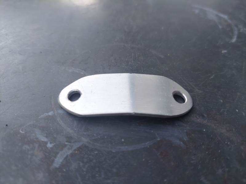

Zapp Napisano 29 Kwietnia 2025 Napisano 29 Kwietnia 2025 Moja dopiero pęka, ale już dorobiłem sobie blaszkę jako docisk zewn., i założę ją w wolnej chwili. Gdybym miał całkiem połamaną obejmę, to pewnie bym ją próbował skleić, i dołożyć taką blaszkę. 1 Cytuj

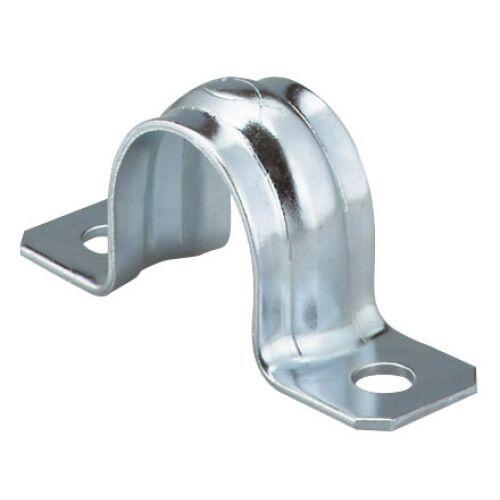

bob555 Napisano 30 Kwietnia 2025 Napisano 30 Kwietnia 2025 Daruj sobie z drukowaniem 3d. Wydruki są słabe. Szybko to popęka. Kawałek blaszki, pilnik, wiertarka i ogień. Do tego szerokie podkładki żeby rozłożyć naprężenia na większą powierzchnię. Ulock waży pewnie z kilogram. Prędzej czy później plastik pęknie. Tu jest coś solidnego. Poszukaj sobie w odpowiednim rozmiarze, ale pewnie bez przerabiania się nie obejdzie: https://allegro.pl/oferta/uchwyt-obejma-pojedynczy-kompletny-do-rur-wezy-przewodow-fi-22mm-17396070994 1 Cytuj
