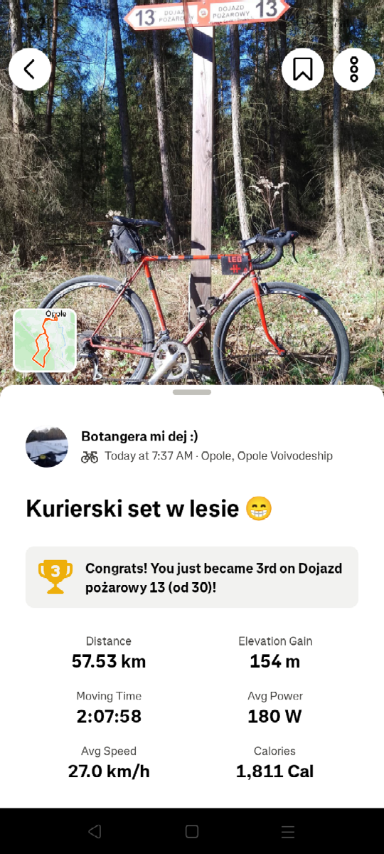

chrismel Napisano 17 Kwietnia Napisano 17 Kwietnia 21 godzin temu, lukassmk napisał: Czy w tych widełkach jest jakaś szansa na sensowny gravel? Nie ma. Ceny zaczynają się od około 5000 zł. 23 godziny temu, lukassmk napisał: Raczej cały czas asfalt sporadycznie jakaś utwardzona polna droga. Odpowiedz sobie na pytanie. Czy wolisz się męczyć raczej cały czas na asfalcie czy sporadycznie na utwardzonej polnej drodze ? Jeżeli to drugie to doradzam zwiększyć budżet, kupić gravela o nieagresywnej geometrii, wyposażyć go w szosowe opony typu 35-40C i wtedy będziesz miał frajdę 23 godziny temu, lukassmk napisał: na trasy 40-80km między miastami Na rowerze który będzie w typie tzw. uniwersalny po wjeździe do lasu będziesz miał wygodnie. Ale długie kilometry na asfalcie będą się wlekły niemiłosiernie. Ponieważ rozmawiamy o trasach typu kilkadziesiąt kilometrów wklejam Ci swój dzisiejszy przejazd na trasie gdzie miałem wg. Garmin Connect 14% nawierzchni nieutwardzonej. Opony to Conti GP5000 AS 35C. Jak zobaczysz na samym początku rower musiałem prowadzić momentami bo trafiłem na piach. Za to pomiędzy 25 a 35 kilometrem wjechałem na krajówkę, bez skrzyżowań, świateł, z dobrą nawierzchnią i na liczniku było cały czas lekko powyżej 30 km/h. Zwykle u mnie tych nieutwardzonych dróg jest mniej ale postanowiłem poodkrywać nowe rejony. Pomimo tego nie chciałbym takiej trasy pokonywać na innych oponach. Mam też rower trekingowy gdzie przez ten piach przeleciał bym bez problemu. Ale jak bym miał perspektywę jechania na nim pozostałych 75 km to wycieczka skończyłaby się na najbliższej stacji PKP albo zadzwoniłbym po taksówkę 1 Cytuj
