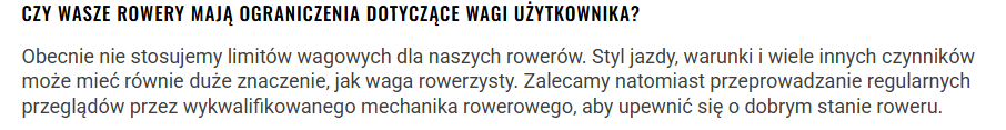

spidelli Napisano 16 Marca 2025 Napisano 16 Marca 2025 (edytowane) FAQ Marina: Kiedyś były wpisy na ten temat w książeczce gwarancyjnej - kojarzę przez mgłę. Teraz nie widzę, zgodnie z powyższym. Można napisać do dystrybutora albo mailem albo na kanale YT - Piotr sprawnie odpowiada, nawet wypowiadał się w kwestii skrzywienia haka dość prokliencko... Oczywiście nie upieram się, że to najlepszy wybór, wrzucam tak pod rozwagę bo rower sam w sobie jest specyficzny przez ukierunkowanie na turystykę ale dwie cechy dostrzegam tu jako zaletę - brak limitu wagowego i wyprostowaną (jak na rower z barankiem) pozycję. Edyta: Przejrzałem 3 książeczki, które mam do swoich rowerów i nie znalazłem nic o udźwigu, jedyna liczba to 300 km - interwał do przeglądu gwarancyjnego. Może na stronie podawali... Edytowane 16 Marca 2025 przez spidelli Cytuj
