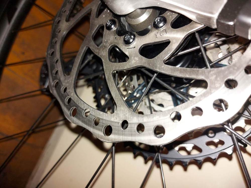

@wr81, mostków trochu mam 😄.
Pudło firmowe z Mount 7.
Tarcze mam inne, mają dopisek T23 i grubość ok. 2,3 mm. Teraz pytanie: ryzykować z normalnymi czy zakładać adaptery...?
@Dokumosa, będą prawidłowo funkcjonować z cienkimi?

Rower jeszcze niejeżdżony. W nowych kołach jest CL i mam trzy opcje:
  1. kupić 2,3 mm na CL (chyba ciężko w dobrych pieniądzach)
  2. kupić standardowe na CL
  3. założyć oryginalne z adapterami
Ale teraz tak się zastanawiam czy 2,3 mm wykorzystam bezproblemowo w Shimano...?
Napisano (edytowane)
Zmyliło mnie zdjęcie gdzie masz montaż tarcz IS (6śrub).
W 2 tłoczkowych shimano miałem 2,3 , było OK, w 4 tłoczkowych szczelina nominalna na tarczę jest węższa i tam może obcierać.

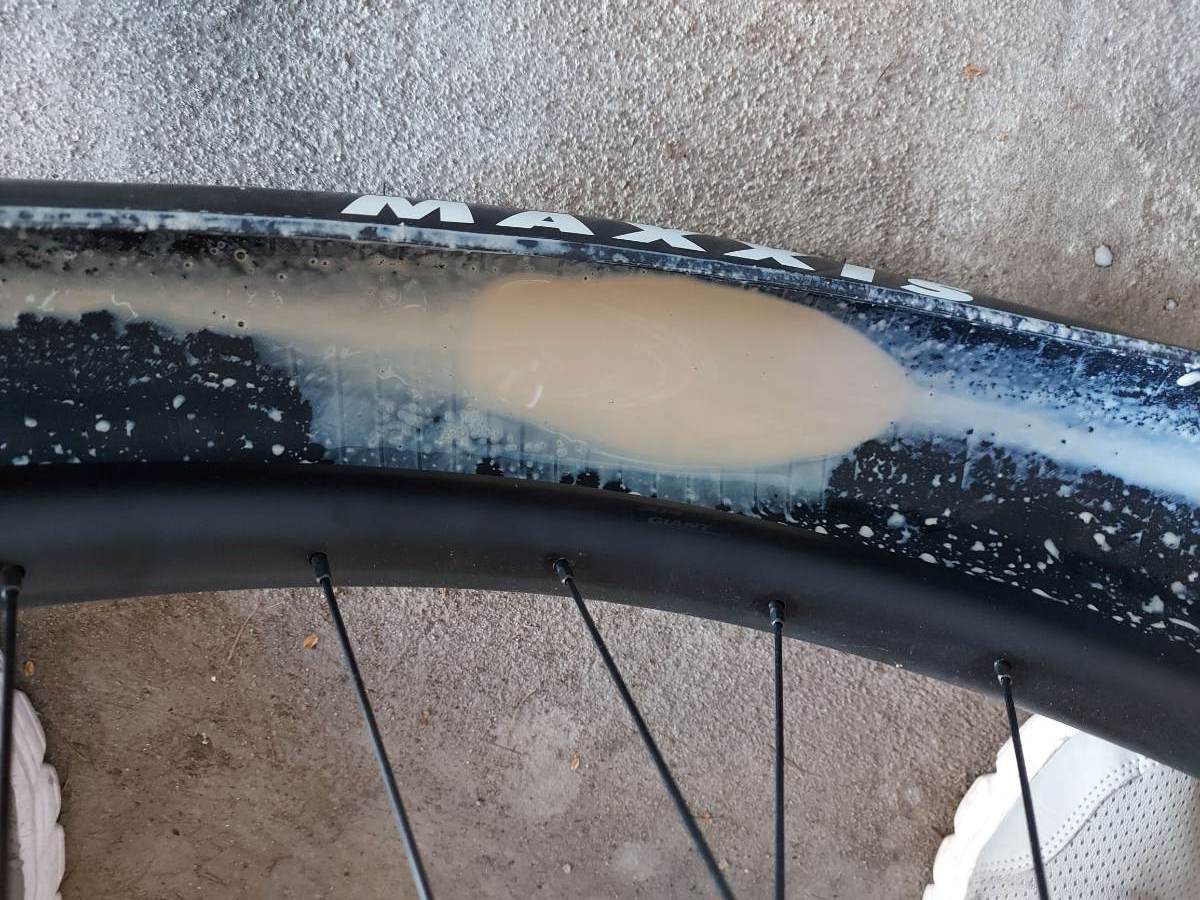

W dniu 6.03.2025 o 10:26, wr81 napisał:
ja spuściłem powietrze i coś tam białego widać było...  jeszcze uwaga co do ilości: Giant daje po buteleczce 60ml na koło, niektórzy twierdzą że to za mało..
@wr81, byłeś ciekawy. Jedno rozebrane 🙂.
  • +1 pomógł 1
