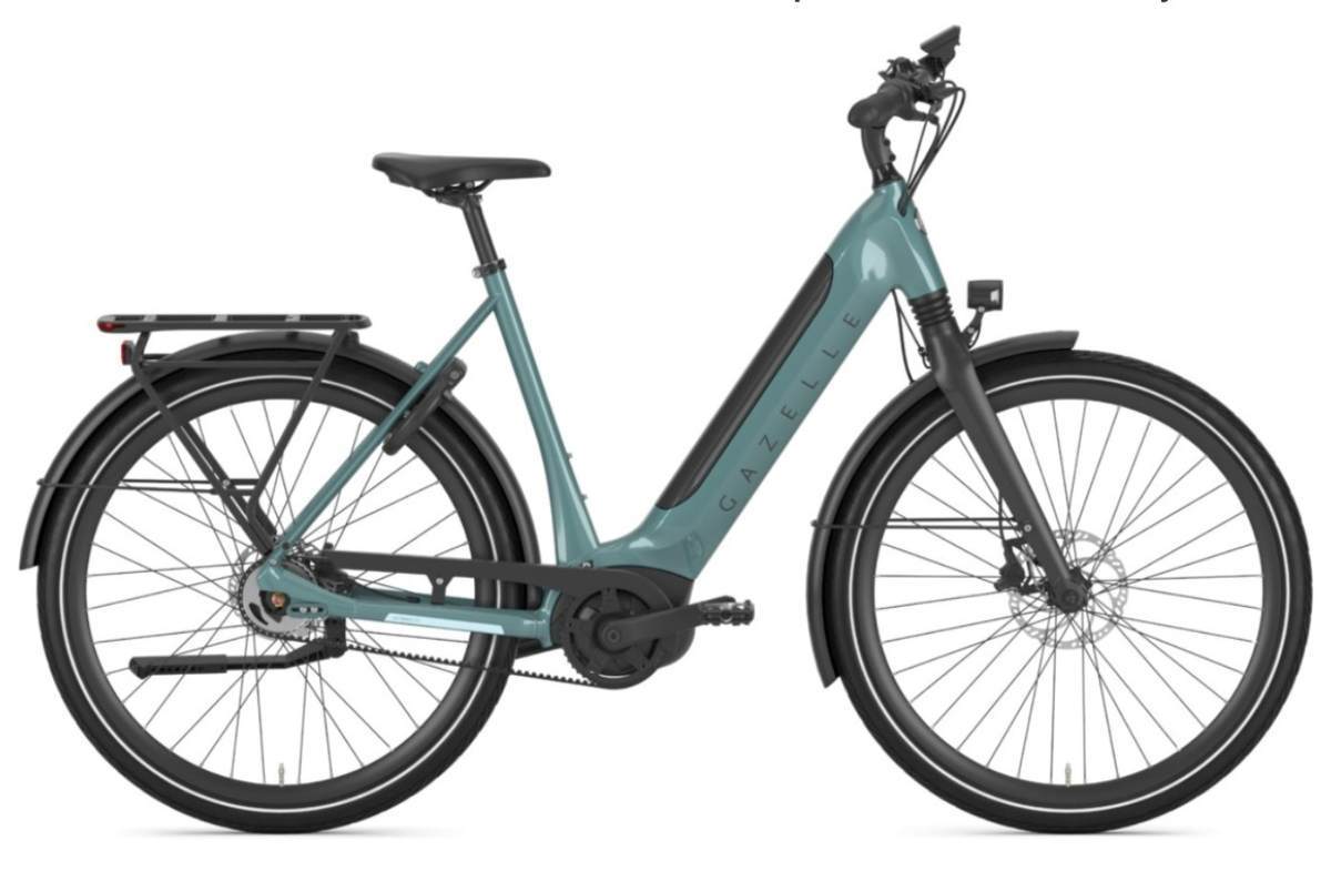

@Piotr1969 W tej gazeli zdaje się nie ma elektronicznego sterowania, tylko piasta sterowana mechanicznie linką z obrotowej manetki na kierownicy, więc nie ma mowy o zastosowaniu żadnego MU...
6 godzin temu, Piotr1969 napisał:
Gratulacje, bardzo ciekawy rower. Tylna zębatka widzę chyba 32. Przód więc wnoszę że 46. Ciekawy jestem jaki jest silnik sterujący piastą. Ja bym amortyzatora nie zmieniał. W tym przypadku chodzi bardziej o wygląd roweru.
Tylna zębatka to 34. Silnik Bosch Perfomance Line - 75 Nm. Co tam wygląd, przecież to nie płeć piękna :)
Sterowania elektronicznego nie ma, jakoś nie bardzo by mi na nim zależało, mając wprawę przy zmienianiu przełożenia w dotychczasowym "ulepie" z Nexusem 7, którego fotka jest na tym forum.

Rower Gazelle Ultimate C5 HMB. Zdecydowałem się na niski przekrok (wiadomo lata).
Wreszcie nadszedł czas aby się do czegoś przyznać. Miałem tę Gazelle tylko trzy dni.
Po kupnie byłem w stanie euforycznym, ale po odbyciu pierwszej przejażdżki zaczęły nachodzić mnie wątpliwości, czy aby to rower dla mnie?
1 - Waga roweru, która chyba oscyluje w granicach 30 kg. Ciężki niemiłosiernie. Dla porównania mój ulep waży jedynie 24,5 kg.
2 - Bateria o pojemności 625 Wh, na której można przejechać do 150km. Nie jestem w stanie jednorazowo zrobić więcej niż 50km i nie dlatego, że nie mam pary w nogach, a jedynie na ból siedzenia.
 Bateria o takiej pojemności waży 3,7 kg. Odpowiednia dla mnie byłaby około 400 Wh o wadze 2,2 kg.
3 - Silnik Performance Line (75Nm) - około 3,2 kg. Będę szukał ebika z silnikiem Bosch SX (55Nm), którego waga nie przekracza 2 kg.
4 - Tylna przerzutka w piaście to Shimano Nexus 5, specjalnie zaprojektowana do rowerów z silnikami o dużym momencie obrotowym mocy, a więc masywna i ciężka.
5 - Ponadto jadąc na wprost, kierownica jakoś mi dziwnie latała, ciągle musiałem korygować tor jazdy, czego nie doświadczam w moim zelektryfikowanym.
 Na dzisiaj zostaję przy swoim ulepie, jednocześnie z uwagą śledząc nowości. Jedna z nich to Koga. Niestety wolałbym zamiast Enviolo coś na planetarnej Shimano i przedni widelec resorowany, chociaż z wymianą na gazowy nie byłoby problemu.
 Natomiast silnik Bosch SX, jest o.k. Waga roweru to jedynie 22,3 kg .a więc rewelacja.

@2marekm Po prostu nie dobrałeś roweru do oczekiwań..., albo oczekiwania Ci się rozjechały z rzeczywistością, co trochę wybrzmiewa z tych wszystkich wymienionych przez Ciebie punktów. Ta Gazela to była w sumie nowoczesna elektryczna holenderka - czyli masywny krążownik do niespiesznego toczenia się, a dla złośliwych po prostu kloc...Nie rozumiem, dlaczego zaskoczyła Cię waga... masywna rama, duża bateria i mocny silnik, a do tego ten pewnie ciężki uginacz na przedzie, więc to musi odpowiednio ważyć. Zresztą w sieci możesz łatwo znaleźć deklarowaną wagę (nieco ponad 25 kg, ale bez baterii). Tam nie bez przyczyny wsadzili ten silnik i dużą baterię. Są ludzie, którzy lubią czuć, że suną z dużą masą. Czują się wówczas pewniej na rowerze, a jak nie muszą się przy tym spocić (bo to holenderka, ale już z prądem), to po prostu włączą tryb turbo i nie będą się w ogóle przejmowali kilogramami (po to ta duża bateria).
Natomiast jak nie zrewidujesz oczekiwań, to pewnie kolejny rower znów Cię rozczaruje, bo - wybacz - ale trochę się gubisz. Z jednej strony ma być lekki (no dobra lżejszy) SX, a z drugiej mimo wszystko na planetarce (to zawsze cięższe niż przerzutki) i z uginaczem z przodu. Jak skupisz się wyłącznie na lżejszym wspomaganiu, a zaniedbasz "lekkość" innych komponentów, to skończysz z być może z rowerem niewiele lżejszym, ale za to z malutką baterię, która będzie wysysana, żeby wprawić w ruch te kilogramy.. Jak waga ma być priorytetem, to niestety trzeba o nią dbać, na każdym etapie. Jak ma być piasta, to może na pasku a nie łańcuchu... Jak ma być jednak amortyzacja, to raczej drogi powietrzny armor a nie tani, ciężki sprężynowiec... Jak rower ma mieć wszystkie te miejskie, użyteczne akcesoria (bagażnik, błotniki), to dobierasz je tak, żeby jak najmniej ważyły... Nie oczekuj, że jeżeli coś będzie miało na ramie uznany napis holenderskiego producenta, to koniecznie będzie to lekkie, zwinne i przyjemne. Bardzo często nie, bo cruiser musi swoje ważyć, a od kiedu można go pchać wspomaganiem, to producenci jakoś nie mają powodu, żeby się wysilać.
I zgadzam się z @PiotrWie, że jak już rozglądasz się za napędem SX, to nic , co jest cięższe niż 20 kg, w ogóle nie powinno Ciebie zachwycać. Rower z SX powinien ważyć 18-19 kg i wówczas to jest dobry wynik.
A przy okazji:
Nexus 5E wcale nie jest jakoś specjalnie cięższy od innych planetarek Shimano. One wszystkie mają 1600-1700 g. Jedynie wersje z hamulcem nożnym są wyraźnie cięższe. To, że Shimano reklamuje tego Nexusa, jako wyjątkowo przystosowanego do e-bike'ów, to po części marketing, a tylko po  części prawda i bierze się to raczej z uproszczenia konstrukcji do tych 5 przełożeń. Nie wiem zresztą, czy instrukcje serwisowe realnie nie zalecają zmniejszania momentów obrotowych do poziomów 50-60 Nm, a w wersjach sterowanych elektronicznie po prostu silnik sam redukuje moment na krótki czas zmiany przełożenia.
Jeżeli miałeś drgania kierownicy w tej Gazeli, to (oczywiście nie wykluczam wadliwej konstrukcji) najprawdopodobniej były niedokręcone stery.
  • +1 pomógł 1
