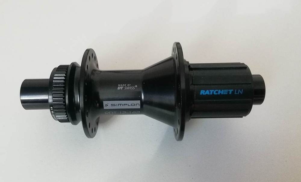

leejoonidas Napisano 24 Stycznia 2025 Napisano 24 Stycznia 2025 Panowie co to za piasta? Pojawia się czasami na Allegro i OLX w cenie poniżej 400pln-ów. Cytuj
marcin_ostrów Napisano 24 Stycznia 2025 Napisano 24 Stycznia 2025 W środku ratchet LN . Czyli w zasadzie nowa 370 z napisem Simplon . 1 Cytuj

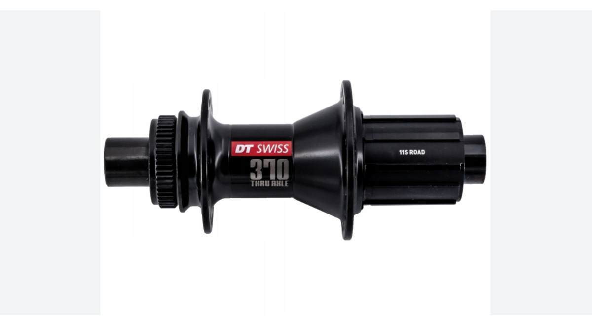

TheJW Napisano 24 Stycznia 2025 Napisano 24 Stycznia 2025 (edytowane) Mnie również wygląda na brandowaną 370-tkę na linię produkcyjną Simplona. Zresztą na wielowypuście pod tarczę są białe oznaczenia typowe dla DT, więc to na 100% 370 LN z innym nadrukiem. Edytowane 24 Stycznia 2025 przez TheJW Cytuj

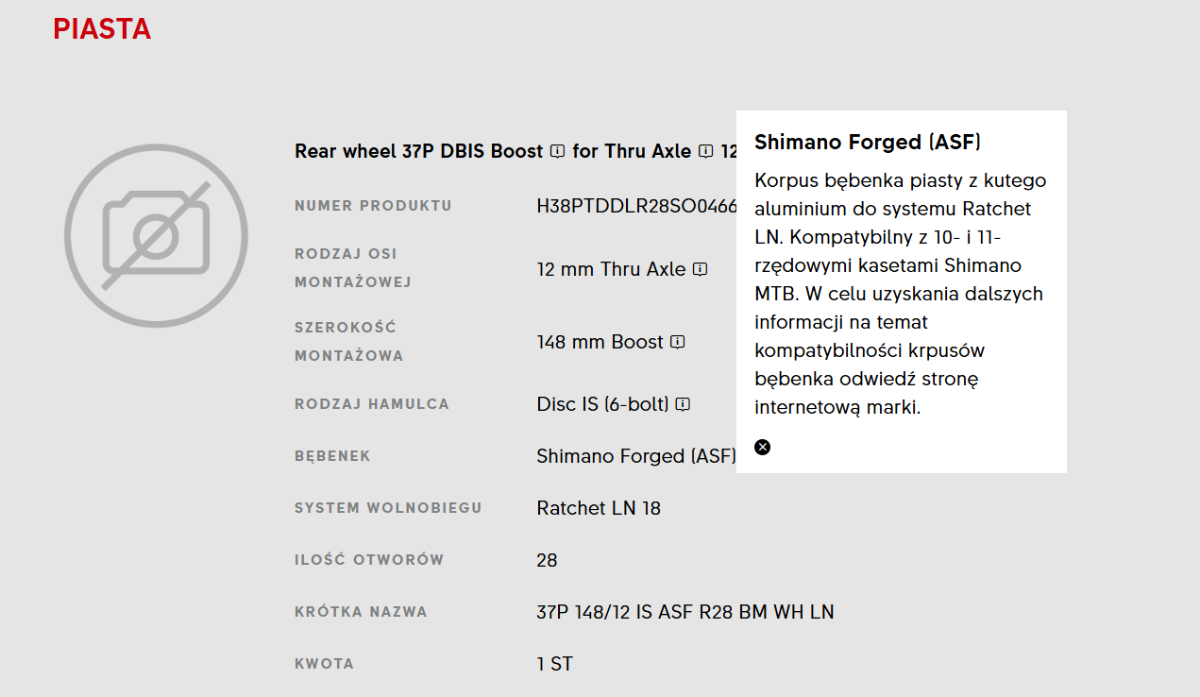

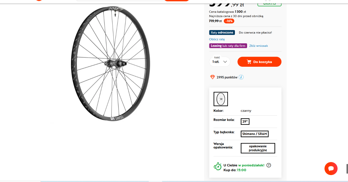

wr81 Napisano 24 Stycznia 2025 Napisano 24 Stycznia 2025 Jeżeli jesteśmy przy piaście 370 LN to jest w tej chwili w ofercie CR koło tylne M1900 za 599PLN (z darmową wysyłką) https://www.centrumrowerowe.pl/kolo-tylne-dt-swiss-m-1900-spline-pd30764/ Dość dobra oferta, przy czym koła ma mocowanie hamulca na 6 śrub oraz niejednoznaczne określenie bębęnka. Shimano/SRAM może oznaczać: - bębenek HG kompatybulny z kasetami Deore i SX przykładowo - 2 bębenki w zestawie - Shimano i XD (jest na zdjęciu). Takie rzeczy widziałem ale w wersjach BOX/retail a tutaj mamy opakowanie produkcyjne/OEM Cytuj
Mihau_ Napisano 24 Stycznia 2025 Napisano 24 Stycznia 2025 Kod producenta prawdę ci powie W0M1900TFDLSO18986, micro spline Cytuj
leejoonidas Napisano 24 Stycznia 2025 Autor Napisano 24 Stycznia 2025 No chyba to jest ta sama piasta co poniżej tylko że z alu bębenkiem i pod szosowe kasety. Cytuj
wr81 Napisano 24 Stycznia 2025 Napisano 24 Stycznia 2025 53 minuty temu, Mihau_ napisał: Kod producenta prawdę ci powie W0M1900TFDLSO18986, micro spline Skąd to info? https://www.dtswiss.com/pl/wsparcie-techniczne/wsparcie-produktowe?matnr=W0M1900TFDLSO18986 Cytuj
Mihau_ Napisano 24 Stycznia 2025 Napisano 24 Stycznia 2025 Z każdego sklepu, poza centrumrowerowym, gdzie można to koło zakupić Cytuj
wr81 Napisano 24 Stycznia 2025 Napisano 24 Stycznia 2025 Coś nie bardzo, ja widzę opisy Shimano HG, Shimano 11s, Shimano 11v w jednym jest MS ale podają równolegle drugi kod produkt. Co do sklepów to są też orły które piszą równloegle 3-pawl system i Ratchet LN... Bardziej bym jednak ufał producentowi. Cytuj
seawolf688 Napisano 24 Stycznia 2025 Napisano 24 Stycznia 2025 Mój kolega zamówił to koło. Jest tam bębenek HG i jest on na Ratchet LN. Dodatkowych bębenków nie ma zestawie. 1 Cytuj
