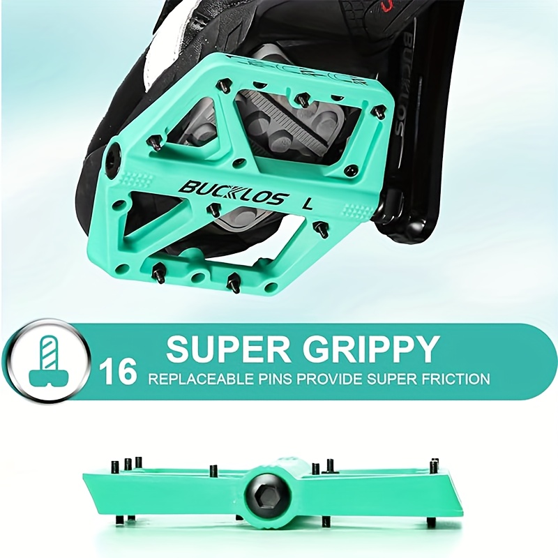

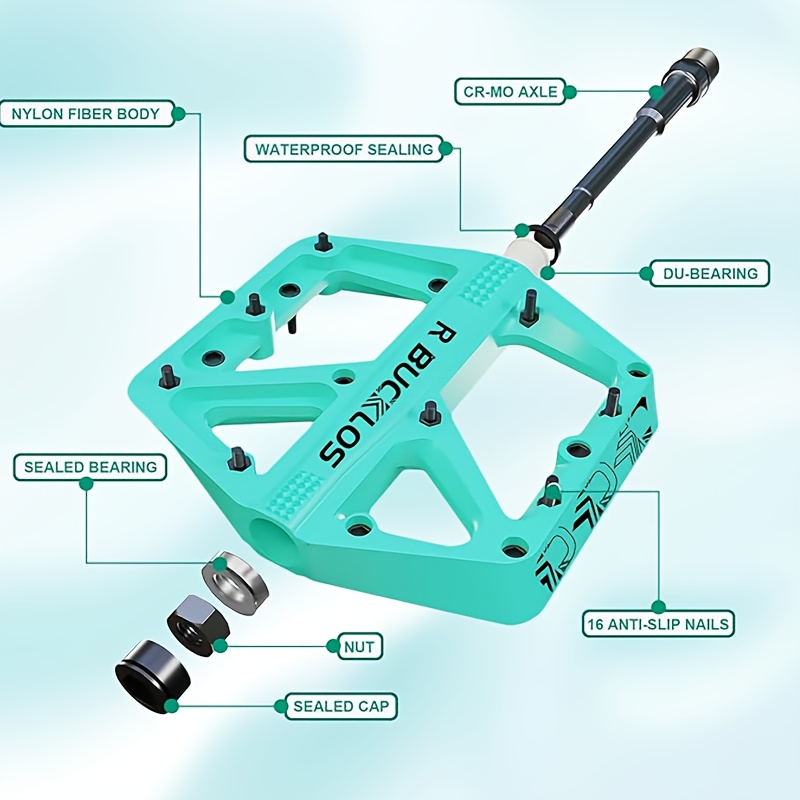

zate Napisano 8 Marca Napisano 8 Marca bucklos - pedały nylonowe - kupione za ok. 50PLN komplet Pierwszy komplet 1500km i jeden pedał zaczął być luźny. Drugi komplet 2500km i jednym pedale wyskoczyła uszczelka. Nie udało mi się ich rozebrać. Droższy o 25PLN mzyrh jest wyraźnie solidniejszy. Do jazdy po mieście bucklosy są ok, ale gdy męczysz rower, to te najtańsze modele od bucklosa nie mają sensu. bucklos gumowe chwyty za 15PLN Guma jest dość fajnej jakości i fajnie "czymie". Cytuj
kaido2 Napisano 9 Marca Napisano 9 Marca "Bez problemu serwisuje swoje bucklosy raz na 10 koła " End cap mam wkręcany, tutaj trzeba użyć nożyka. Reszta z tego co widzę konstrukcyjnie to samo 1 Cytuj
zate Napisano 31 Lipca Napisano 31 Lipca (edytowane) @kaido2 w trzeciej parze bucklosów również po ok 1,5k wyskoczyła uszczelka i się z nimi rozstaję. Jak podeślesz etykietę nadawczą do paczkomatu, to chętnie Ci je oddam. Edytowane 31 Lipca przez zate Cytuj
