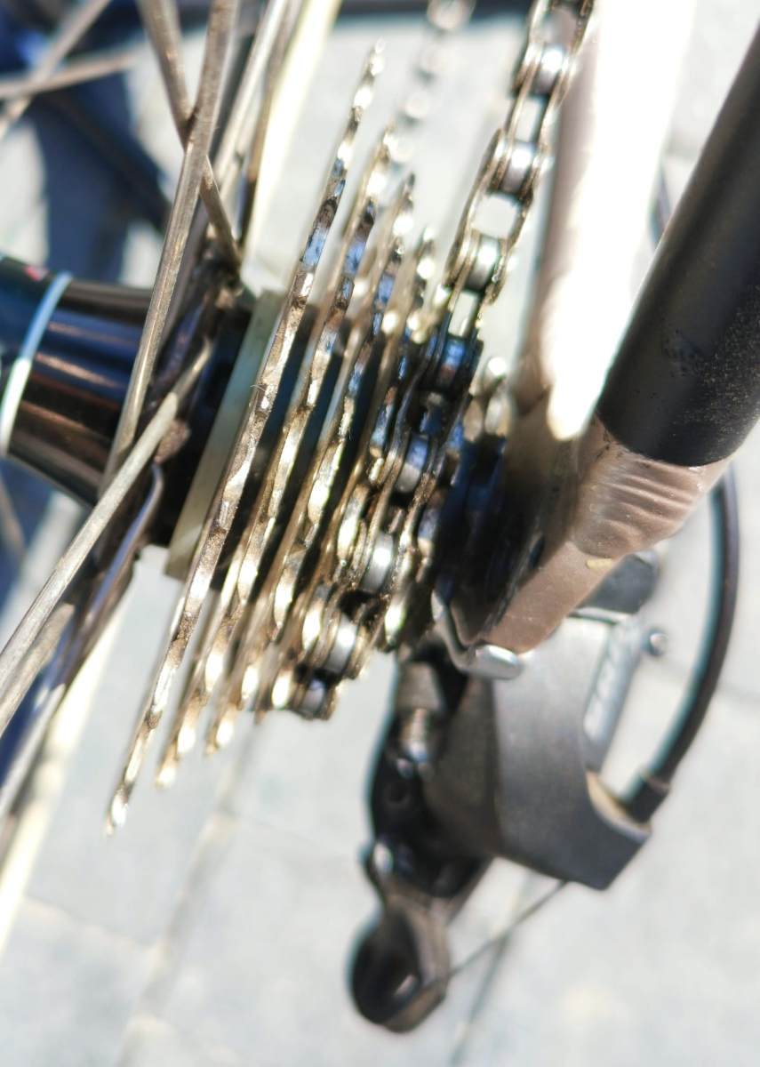

MatrDru Napisano 6 Lipca 2024 Napisano 6 Lipca 2024 Cześć, Nie chcąc tworzyć nowego tematu, pozwolę sobie się podpiąć Mam staruszka z 2009r btwin forme 1. Taka "szosa" z prostą kierą. Również chciałbym napęd przerobić na 1x8. Na ten moment kaseta cs-hg41 7ac, sram X3, przód jakiś Tournay 3 blaty ,ale używam tylko środkowego. Taki był oryginalny zestaw, zmieniony na nowy kilka lat temu. Są też revoshifty które koniecznie chcę już wyrzucić. Poniżej podrzucam zdjęcie z pytaniem - czy wejdzie u mnie kaseta 8rz? Może była by szansa na 9? Nie wiem jak to sprawdzić. Po największym blacie jest jasna podkładka.
