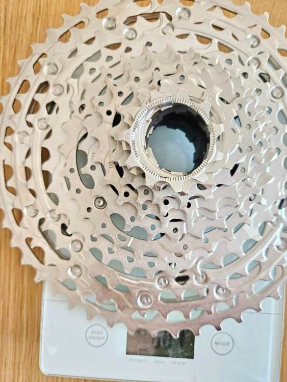

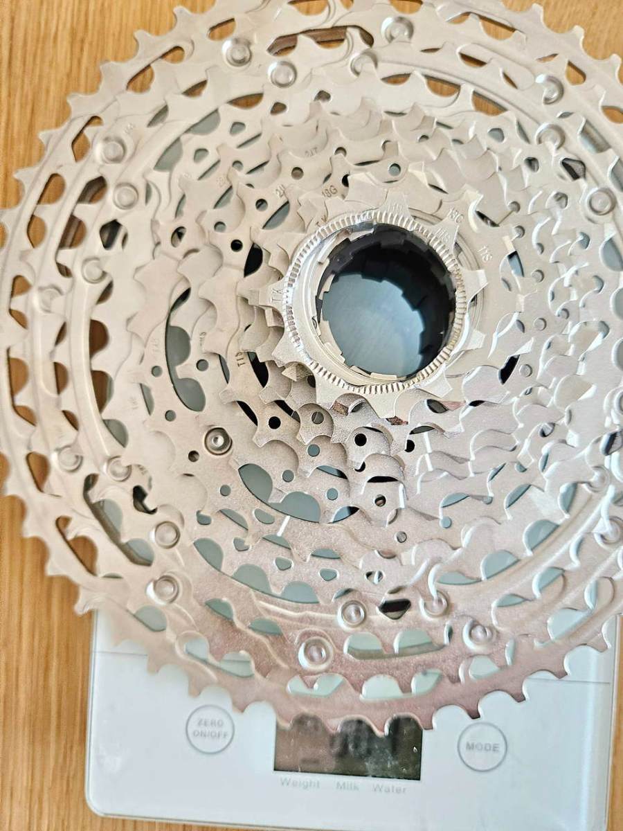

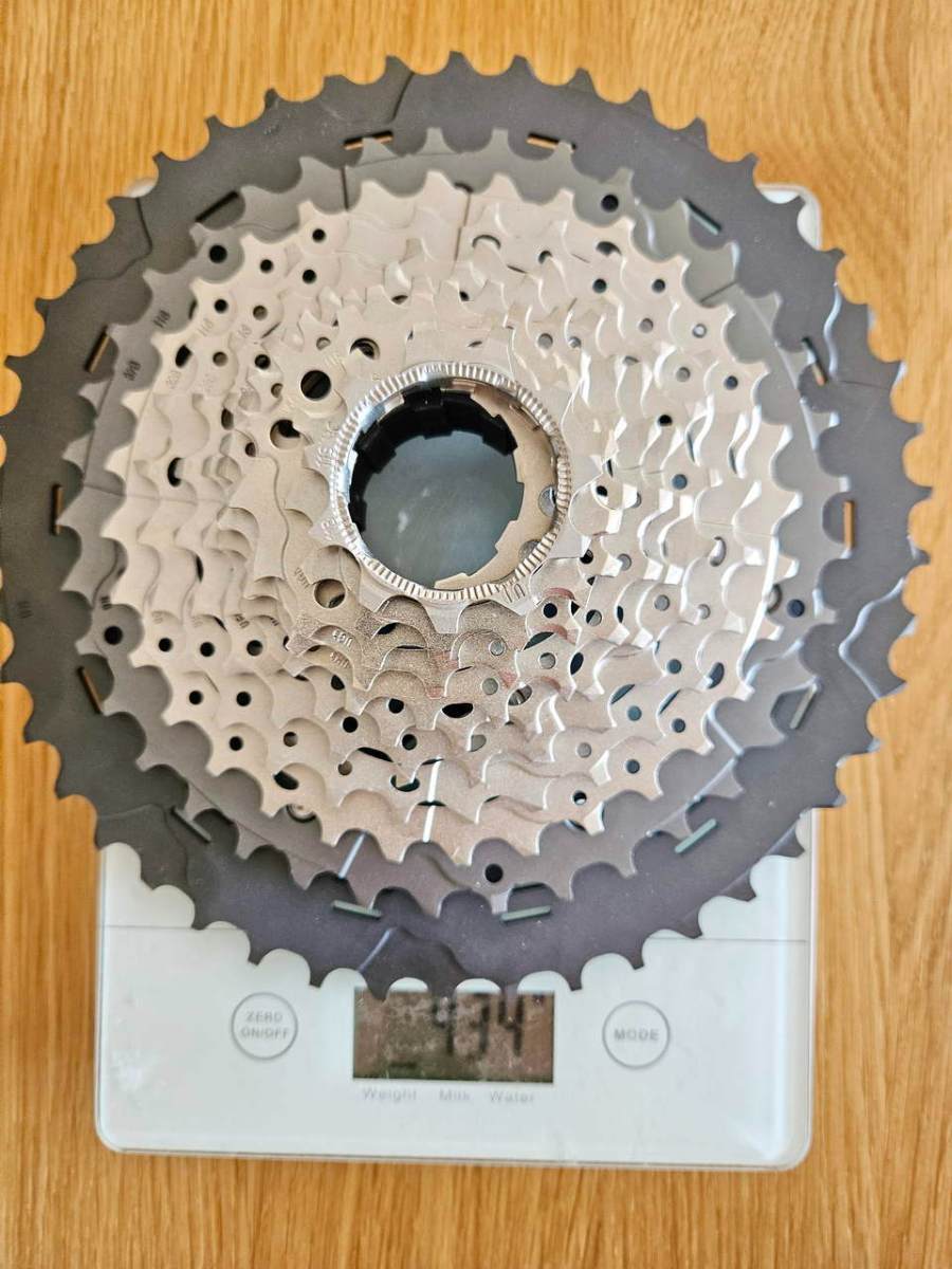

Dokumosa Napisano 21 Maja 2024 Napisano 21 Maja 2024 Z 11s pod ręką mam tylko CS-M8000 11-46, CS-M5100 11-51 i CS-M5100 11-42, bez nakrętek masa kształtuje się odpowiednio: 434g, 604g oraz 540g. Przy czym nakrętka od XT waży 6g a nakrętka od Deore 14g.
CoolBreezeOne Napisano 21 Maja 2024 Napisano 21 Maja 2024 CS-M5100 11-51 = 623g z nakrętką i plastikowym fabrycznym "bębenkiem". Zestaw prosto z worka OEM.

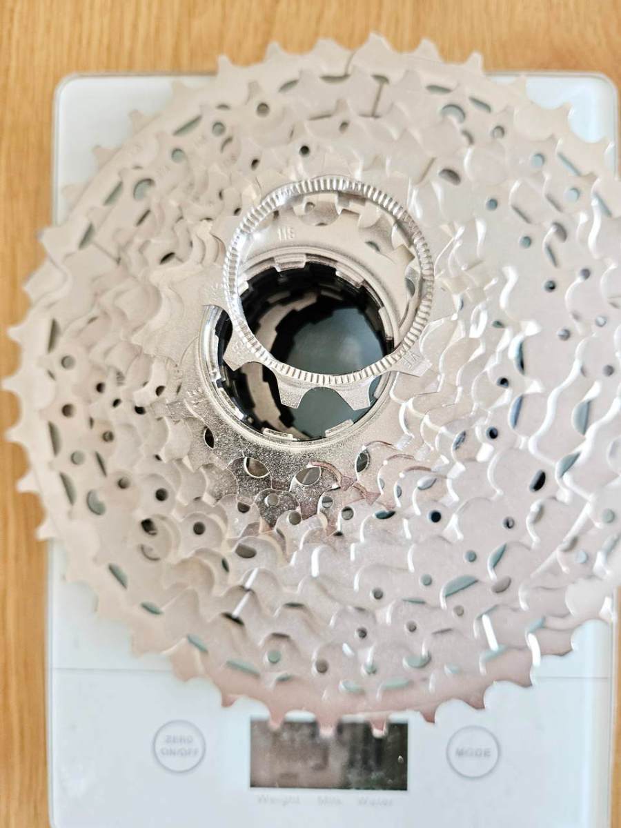

chudzinki Napisano 27 Maja 2024 Autor Napisano 27 Maja 2024 Celem uzupełnienia - Sunshine 11s 11-46 waży 525 g.
