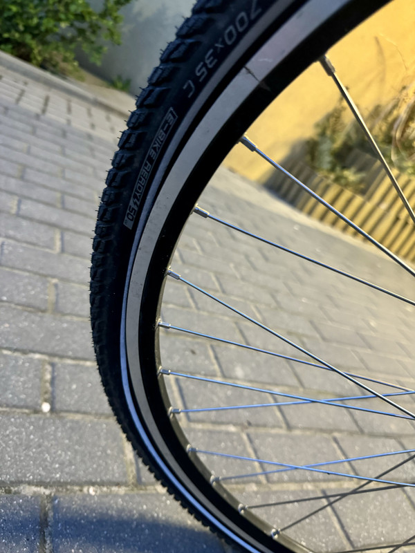

Niemak Napisano 24 Kwietnia 2024 Napisano 24 Kwietnia 2024 Czesc kupilem nowe opony w rozmiarze 28x1,4 (700x35c), ktore zastapily poprzednie troche wezsze 28x1,35. Dwie nowe szersze opony zapadaja sie w jednym miescu. Probowalem lepiej ulozyc - nie da rady. Co z tym zrobic? P.S. przy zakladaniu bylo czuc ze opona ma wiecej luzu niz poprzednia. Zalozylem bez problemu bez lyzek. Zeby zdjac poprzednia musialem sie sporo lyzkami napocic.
PJ4cK Napisano 24 Kwietnia 2024 Napisano 24 Kwietnia 2024 Nie weszła cała na rant. Czasem tak jest, możesz spróbować na mydło czy płyn do mycia naczyń założyć i pompować do maksymalnego ciśnienia a później upuścić do oczekiwanego.
chudzinki Napisano 24 Kwietnia 2024 Napisano 24 Kwietnia 2024 @Niemak i czym prędzej spuść powietrze, bo może być bum z dętki 😀.
Niemak Napisano 25 Kwietnia 2024 Autor Napisano 25 Kwietnia 2024 Dzieki, ale juz wczesniej spuscilem calkowicie powietrze, ulozylem od nowa opone (co jest stosunkowo proste bo jest sporo luzu) napompowalem na skale, spuscilem. I znowu to samo. Pozniej spuscilem powietrze do minimum i pojezdzilem troche zeby wymusic ulozenie i bez pozytywnych efektow. czy ta opona po prostu nie jest za duza/szeroka albo detka zbyt waska?
chudzinki Napisano 25 Kwietnia 2024 Napisano 25 Kwietnia 2024 Zrobiłeś tak jak mówił przedmówca? Niektóre opony mają ciężko się ułożyć bez poślizgu. Ja, dla wygody, wszystkie zakładam na mydle.
PawelW84 Napisano 25 Kwietnia 2024 Napisano 25 Kwietnia 2024 Albo silikonie w spray do uszczelek samochodowych
