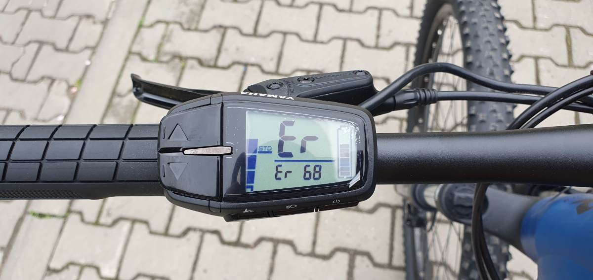

Daimos77 Napisano 15 Kwietnia 2024 Napisano 15 Kwietnia 2024 (edytowane) Witam. Dziś przyszedł mi nowy rower, Raymon Hardray e 5.0 na silniku Yamahy PW-ST 70 Nm i już problemy. Zrobiłem pierwsze 6km i w ciągu tych sześciu kilometrów 4 razy odcięło wspomaganie wywalając błąd error 68. Próbowałem coś znaleźć w necie na temat tego błędu, ale zero informacji. Może ktoś miał podobny problem? Edytowane 15 Kwietnia 2024 przez Daimos77 Cytuj

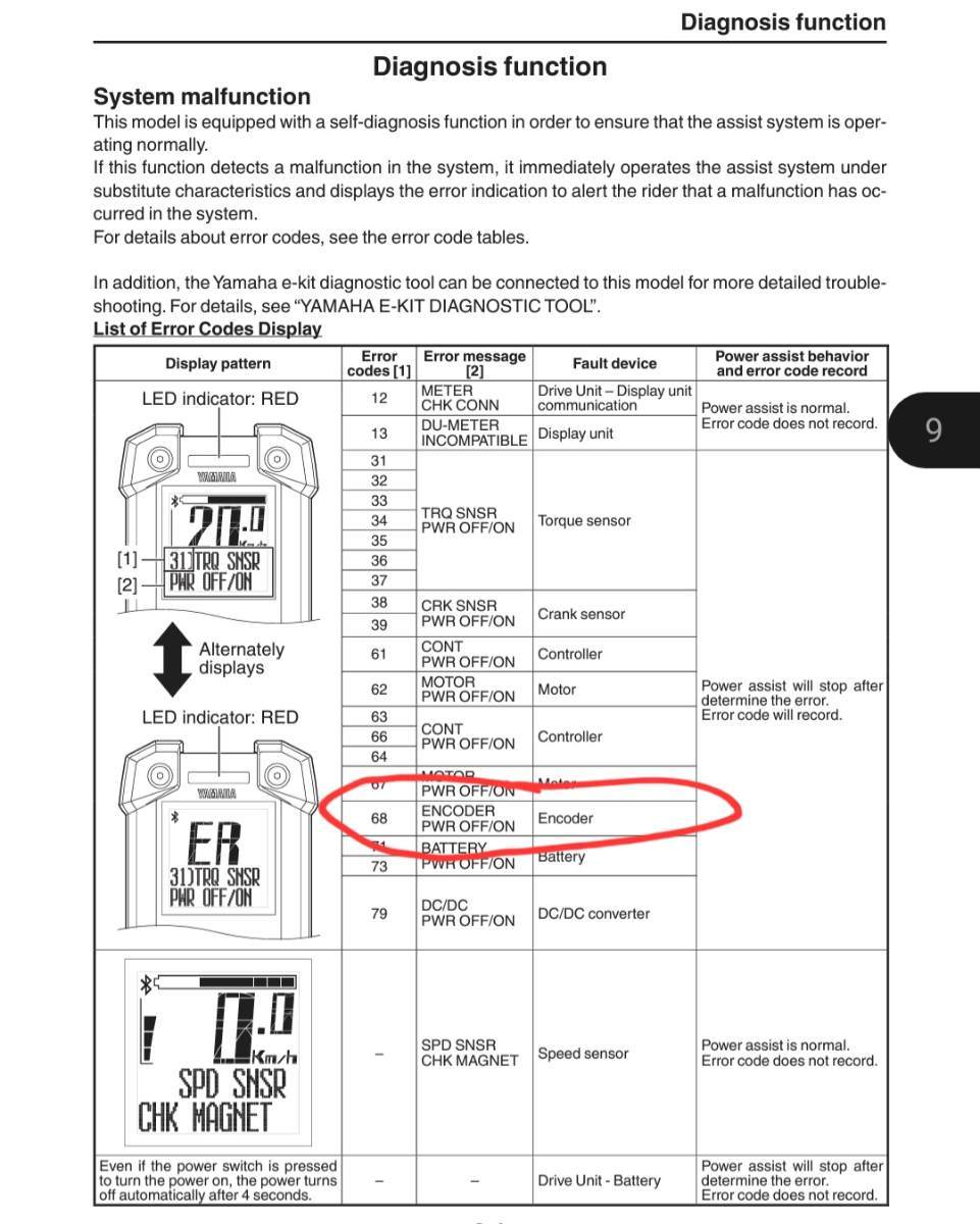

Daimos77 Napisano 15 Kwietnia 2024 Autor Napisano 15 Kwietnia 2024 Po czym wnioskujesz, że się nie skontakowałem? Dzwoniłem do centrumrowerowe.pl bo tam został zakupiony przez internet i kazali odesłać na gwarancje, nic więcej nie powiedzieli. A wolę zapytać na forum co to może być bo jak będzie błahostka i da radę samemu to zrobić to uniknę wysyłania roweru i czekania pewnie z miesiąc czasu. Znalazłem opis tego błędu i będzie to chyba coś powiązanie z jakimś czujnikiem obrotu/prędkości Cytuj
schaller Napisano 16 Kwietnia 2024 Napisano 16 Kwietnia 2024 Witam. U mnie to samo tyle że Raymon e4.0. na razie centrumrowerowe.pl "weryfikuje zgłaszaną wadę u dystrybutora"... odsyłać jeszcze nie kazali, ale pewnie też się tak skończy. Znalazłem info że albo połączenie kontrolera, kontroler albo silnik szwankuje. Błąd pokazuje się przy nawet lekkich podjazdach. Cytuj
Daimos77 Napisano 16 Kwietnia 2024 Autor Napisano 16 Kwietnia 2024 @schaller u mnie błąd się pokazuje głównie na 3 i 4 wspomaganiu nawet przy lekkich podjazdach. Też dzwoniłem do centrumrowerowe.pl i kazali wysłać zdj błędu i będą weryfikować co to... i ewentualnie naprawa albo wymiana w lokalnym serwisie bo jak pani na infolini powiedziała: "raczej staramy sie unikać odsyłania rowerów tym bardziej elektrycznych". Cytuj
