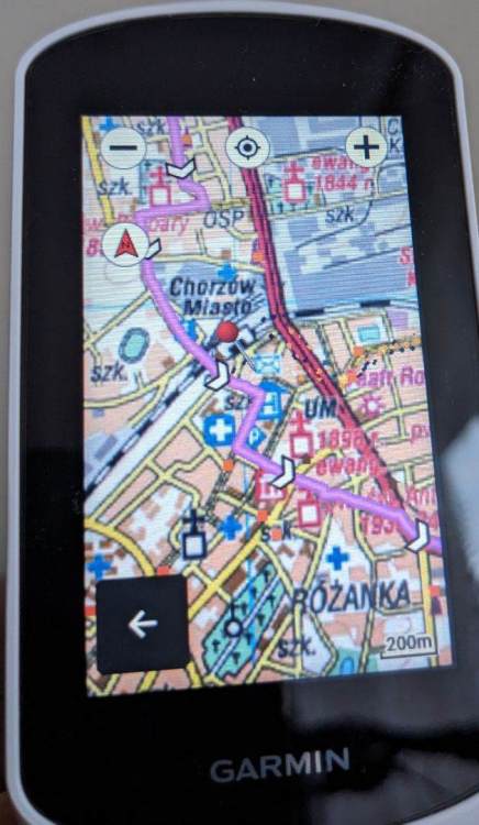

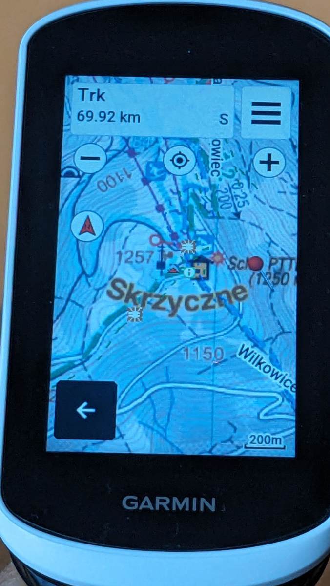

A problem dalej jest po stronie Garmina.  "Oblazłem"  go robiąc nową kompilację map  gdzie kafelek mojego regionu podzieliłem na dwie części. Przy czym ten jeden jest taki malusi  i jest to praktycznie kwadracik z moim domem.  I ten kwadracik jest dalej uwalony  ale reszta regionu już "działa" .  Praktycznie jest to niezauważalne i nie rzutuje na nawigację itp.    W między czasie  eksperymentuje z nowymi " definicjami" obiektów w TYPie.  Kiedyś Garmin  chciał ukrócić temat  "nielegalnych" map wprowadzając zamieszanie z unicode. Teraz  zrobili ten sam manewr  ale  robiąc zamieszanie z obiektami bitmapowymi.  Tak namieszali , że sami nie wiedzą jaka jest skala tego zjawiska. Ale efekt podobny do tego z przed lat osiągnęli.

Nie da się  połączyć mapy wektorowej  plus małego wycinka rastru ( albo jedno albo drugie ) .Ale dziś jeżdżąc  wpadłem na  pomysł  który muszę sprawdzić. A z drugiej strony  wykryte kolejne błędy." Falowanie "zoomu  mapy przed newralgicznym manewrem. Drugi   błąd w trybie nawigacji - jadąc po wytyczonej trasie  bombarduje komunikatami " jesteś po za kursem ,przeliczyć ?" Dzieje się tak  gdy wcześniej nawigowaliśmy do punktu który został osiągnięty  a zaraz potem wbiliśmy kolejna koordynatę.  Nawigowanie przebiega bez problemu tylko te komunikaty jak na padaczkę wyskakują.
A ten "obcięty kafelek "  (co na zdjęciu parę postów wyżej )  jest na alternatywnej mapie  którą zassałem do sprawdzenia.  Na moich mapach ten kafelek istnieje  , jest sieć drogowa tylko są "wycięte "szczegóły np. obrysy budynków , punkty charakterystyczne, lasy itp.  Mnie to osobiście drażni jak coś nie działa w 100% tak jak należy. Doraźnie tak jak pisałem problem  obszedłem ale i tak będę zgłębiał  jego istotę.

Ok. To nie doczytałam.ze tylko na 1 mapie ten problem z brakiem kafelkow występuje 😆 to jakby problem malo istotny skoro można inna zastąpić. Ale rozumiem. Wyzwanie jest 😆
Z każdą mapą jest problem tylko w mniejszym lub większym stopniu. Akurat ukazałem skrajny przykład zaniku kafelka.W innych znikają inne rzeczy.
