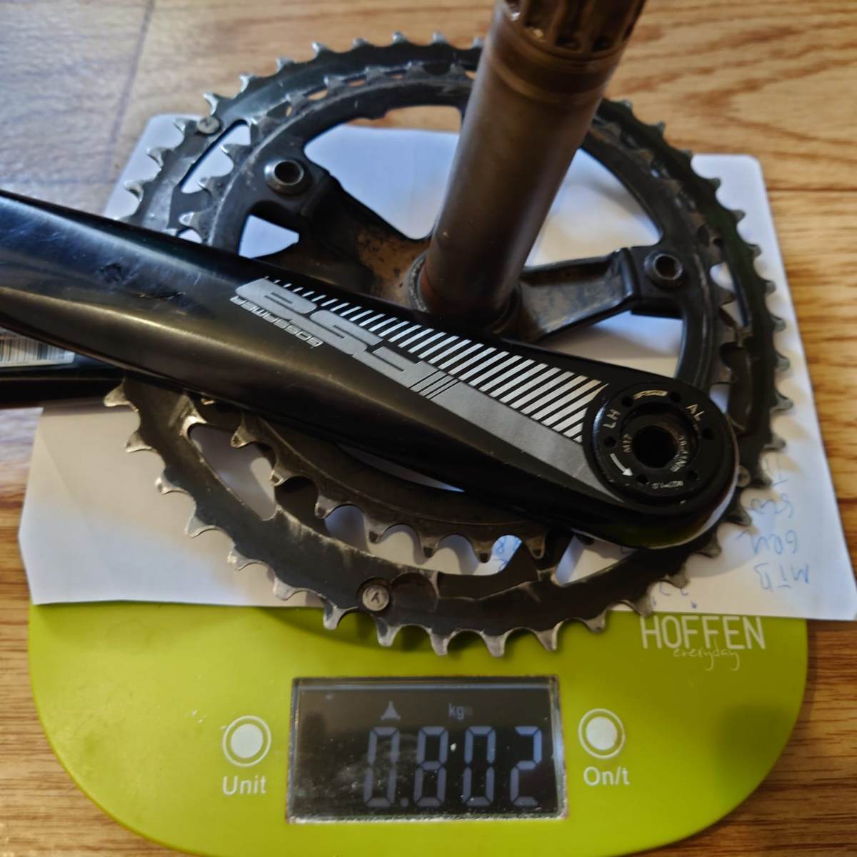

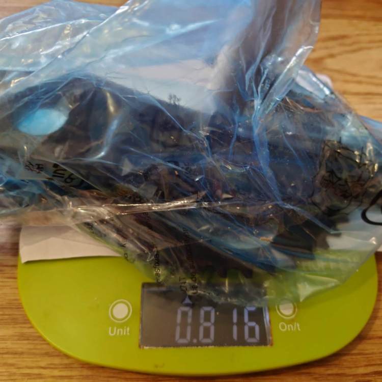

spidelli Napisano 15 Marca 2025 Autor Napisano 15 Marca 2025 Sprawa jest pozornie błaha - zostaję przy FSA zakładając nowe tarcze i nowy suport. Zostaje stara Tiagra z przodu, tylna Tiagra poszła w kosz, czeka GRX. Odsyłam FSA, przechodzę na korbę GRX, przednią przerzutkę GRX (coś mi tak średnio adapter SM-AD91 w pierwszych przymiarkach pasuje, ewentualnie w R+ mogę kupić pasujący ale nie brandowany przez Shimano). Z ciekawości sobie zważyłem starą korbę FSA i GRX: Bez folii wyjdzie na to samo - kolejny, poza drążoną korbą, plusik na GRX Cytuj

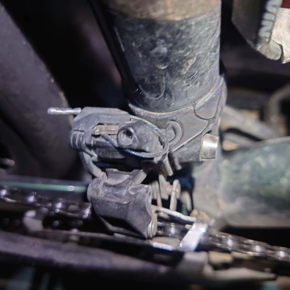

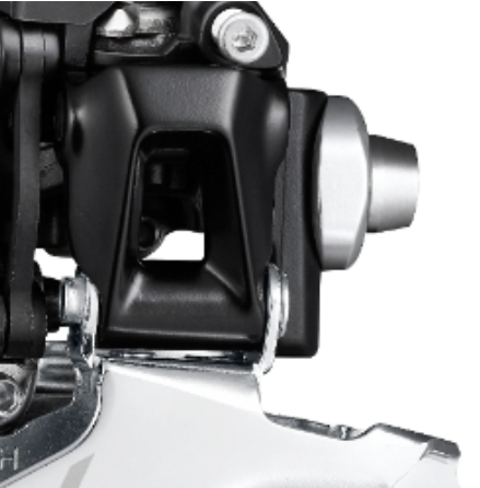

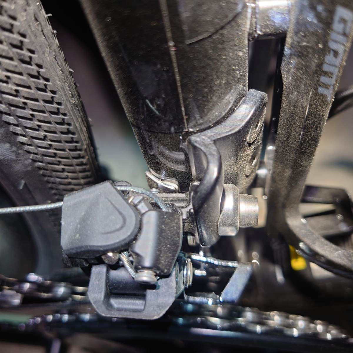

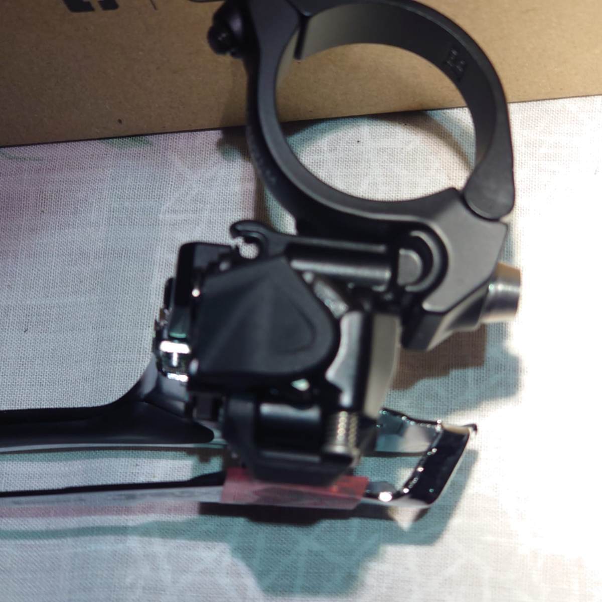

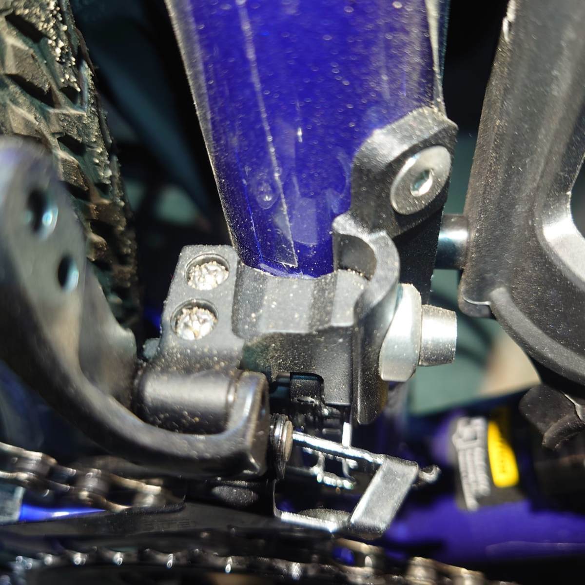

spidelli Napisano 15 Marca 2025 Autor Napisano 15 Marca 2025 W międzyczasie zrobiłem drugą przymiarkę przerzutki przedniej GRX do adaptera obejmy - nijak mi ten srebrny element nie pasuje (podkładka): Tiagra w Revolcie: ... i 105-ka w Contendzie: Na szczęście jest rower żony - GRX i dokładnie taki sam adapter: i moja przymiarka bez srebrnej podkładki: Cytuj
