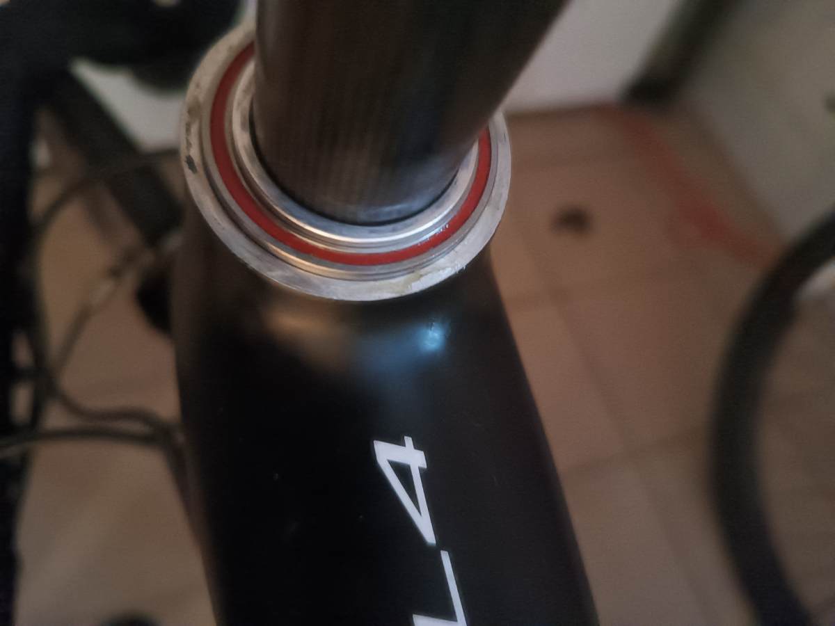

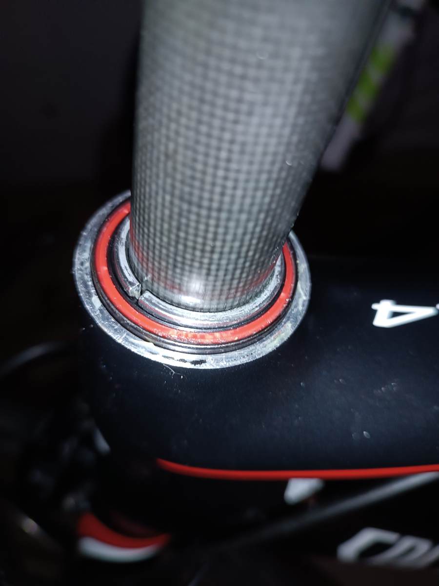

Karol1994czx Napisano 16 Grudnia 2023 Udostępnij Napisano 16 Grudnia 2023 Cześć, wymieniłem ostatnio łożyska sterów w moim specializedzie roubaix. Pomierzyłem wymiary łożysk, kupiłem o identycznych wymiarach, ale po ich założeniu pojawił się problem z prześwitem pomiędzy osłoną łożysk a główką ramy, przy poprzednich łożyskach, osłona jest spasowana, tak że jest może mniej niż 1 mm prześwitu, w przypadku nowych łożysk prześwit się zwiększył o jakieś 2 mm. Jeśli wyjmę ze sterów ten element, który wyśrodkowuje rurę sterową względem główki ramy, to wszystko się zgadza. Czy ta wielkość prześwitu będzie w czymś przeszkadzać? czy wyjęcie tego elementu, co wyśrodkowuje rurę sterowa może mieć jakieś konsekwencje w trakcie jazdy? Zamieszczam zdjęcia poniżej jak to wygląda https://ibb.co/8DwWvXX https://ibb.co/xfFT3x1 Cytuj Odnośnik do komentarza Udostępnij na innych stronach More sharing options...
luker7 Napisano 17 Grudnia 2023 Udostępnij Napisano 17 Grudnia 2023 (edytowane) Tak nie może być bo będziesz miał wielkie luzy na sterówce. Popracuj nad tym.Ten element wypośrodkowujący ma przylegać do łożyska. Jest płaski i wciśnięty nie ma siły żeby opierał się o pokrywe sterów tak żeby osiadła 2 mm wyżej. Edytowane 17 Grudnia 2023 przez luker7 Cytuj Odnośnik do komentarza Udostępnij na innych stronach More sharing options...
player123 Napisano 17 Grudnia 2023 Udostępnij Napisano 17 Grudnia 2023 Pytanie podstawowe, czy wysokość łożysk tez sie zgadza ze starymi, i czy kąt wewnętrzny jest taki jak w starym, bo wyglada że jedno z tych dwóch lub oba na raz są inne. W sumie to i kąt zewnetrzny trzeba porównac.... Element który rozkminiasz, czy można go wyjać, to podstawowy element stabilizujacy widelec w łożysku;-)) Tak czy siak, wyglada że nie zmierzyłes wszystkiego i łożyska sa inne, skoro dekiel leży aż 2mm wyżej 😉 Cytuj Odnośnik do komentarza Udostępnij na innych stronach More sharing options...
Dokumosa Napisano 17 Grudnia 2023 Udostępnij Napisano 17 Grudnia 2023 Ten "element środkujący" masz ze starych sterów? Połóż obok siebie łożysko stare i nowe i oceń czy mają tą samą wysokość oraz kąty ściecia bieżni. Cytuj Odnośnik do komentarza Udostępnij na innych stronach More sharing options...

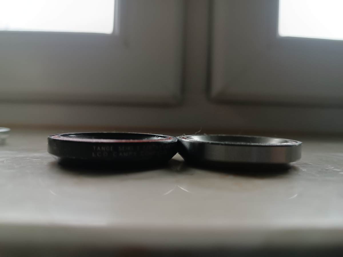

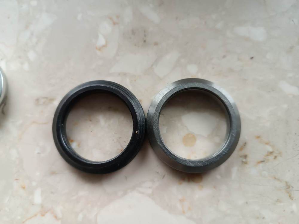

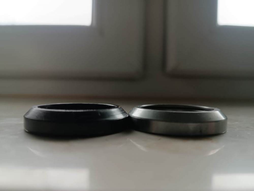

Karol1994czx Napisano 17 Grudnia 2023 Autor Udostępnij Napisano 17 Grudnia 2023 Tak to wygląda, na łożysku górnym jest oznaczenie wymiarów, nie było średnicy wewnętrznej , ale to zmierzyłem suwmiarką i znalazłem takie same https://allegro.pl/oferta/lozysko-maszynowe-do-sterow-zintegr-41-8-fsa-1-1-8-13076373381 Poprzednie łożysko :https://ibb.co/q1mDhhM Dwa ostatnie zdjęcia przedstawiają osadzenie łożysk w misce sterowej. Cytuj Odnośnik do komentarza Udostępnij na innych stronach More sharing options...

Bartek_S79 Napisano 17 Grudnia 2023 Udostępnij Napisano 17 Grudnia 2023 Nowe łożysko może i ma taką samą całkowitą wysokość, ale na zdjęciach widać (przynajmniej tak to wygląda; najprościej dokładnie pomierzyć) że w nowym łożysku wysokość do miejsca w którym zaczyna się zwężenie (w najszerszym miejscu) jest wyższa, a tym samym szerokość zewnętrzna łożyska w najwęższym miejscu (tam gdzie osadzane jest w ramie) jest większa niż w oryginalnym. W związku z tym nie ma szans na prawidłowy ich montaż. Po prostu nowe łożysko nie opiera się o bieżnie całą powierzchnią tylko wrzyna się w ramę obwodowo. Musisz szukać innych łożysk i zwrócić uwagę też na wysokość łożyska w najszerszym miejscu. Mam nadzieję, że w miarę jasno się wyraziłem. Cytuj Odnośnik do komentarza Udostępnij na innych stronach More sharing options...
Karol1994czx Napisano 17 Grudnia 2023 Autor Udostępnij Napisano 17 Grudnia 2023 ok, dzięki za pomoc. na razie rozebralem oba łożyska i wlozylem nowe kulki do starego wianka, kierownica wydaje sie skręcać prawidlowo, ale i tak zamowie nowe łożyska, chyba znalazlem identyczne https://www.kugellager-shop.net/alternativlager-tange-seiki-1-1-8-45x45-eco-compatible.html Cytuj Odnośnik do komentarza Udostępnij na innych stronach More sharing options...
