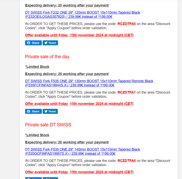

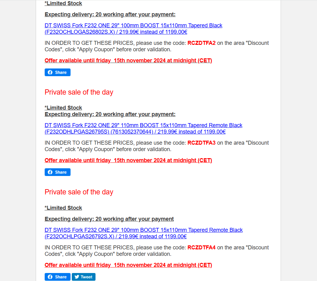

wr81 Napisano 15 Listopada 2024 Napisano 15 Listopada 2024 Jako że testerów brak, kontrowersyjny outlet rzuca tanie szwajcarskie mięso dla śmiałków świadomych blasków i cieni tego dostawcy. Oferta dla zdecydowanych i pełnoletnich https://www.rczbikeshop.com/en_ue/catalogsearch/result/?q=f232 Niestety nie on stock tylko 20 (he he) days , kody do północy dzisiaj. na f535 też jest nadzieja Cytuj
