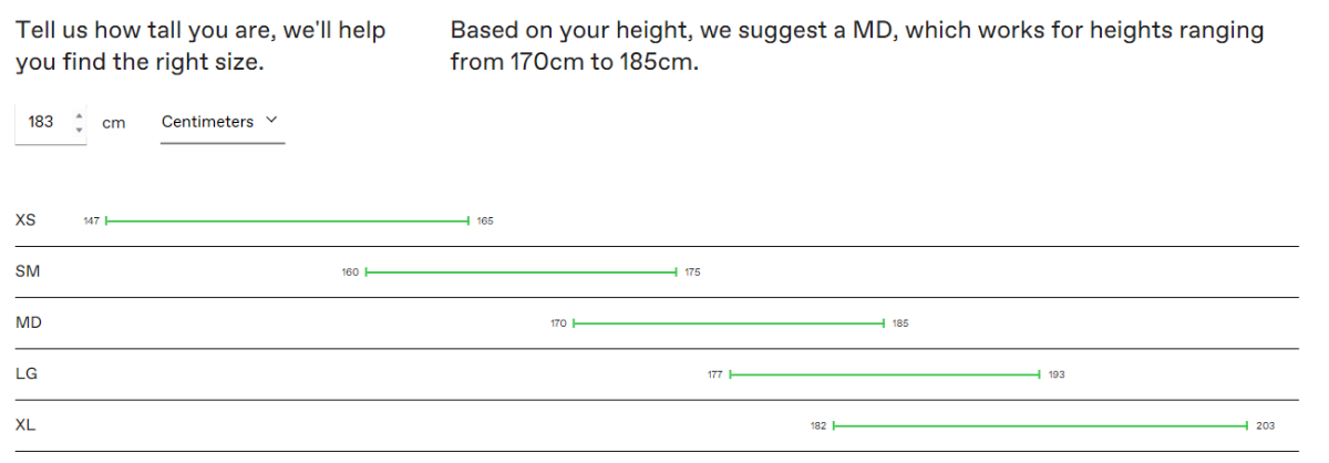

bartiii Napisano 7 Grudnia 2023 Udostępnij Napisano 7 Grudnia 2023 Cześć Wzrost 182-183 Noga 89-90 Styl jazdy: Jazda turystyczna, żadne wyścigi, raczej po płaskim, czasem szutry, dystanse 100-150km. Mocno rozważam zakup Cannondale Topstone Carbon 4 (Topstone Carbon 4 | Gravel Bikes | Cannondale) i nie wiem jaki rozmiar wybrać, M czy L. Celowałem w L ale gość w sklepie powiedział, że dla mnie to jednak raczej M. Stanąłem okrakiem nad ramą i byłem w stanie podnieść rower na wysokość ok 10cm. Nie było warunków do jazdy testowej (śnieg) więc mogłem tylko toczyć się wzdłuż sklepu. W górnym chwycie siedziało mi się wygodnie, w chwycie "za klamkomanetki" musiałem się dielikatnie wyciągnąć. Nie wiem czy tak powinno być? całe życie na MTB, nie mam odniesienia... Poprosiłem o rozmiar M i w sumie też siedziało mi się wygodnie, aczkolwiek czułem że rower jest "krótszy". I nie wiem... na internetach można znaleźć info, że L jest od wzrostu 186... Oficjalna strona Cannondale sugeruje rozmiar M.. Czy ktos miał styczność z tym rowerem? Jakieś rady? Z góry dzięki za pomoc Cytuj Odnośnik do komentarza Udostępnij na innych stronach More sharing options...

bartiii Napisano 8 Grudnia 2023 Autor Udostępnij Napisano 8 Grudnia 2023 (edytowane) Tak, to jest dokładnie ten z linka. Dzisiaj chyba podjadę jeszcze raz i ponownie spróbuje się przymierzyć. A czemu M skoro zgodnie z tabelką poniżej wymiary M i L nachodzą na siebie? Edytowane 8 Grudnia 2023 przez bartiii Cytuj Odnośnik do komentarza Udostępnij na innych stronach More sharing options...

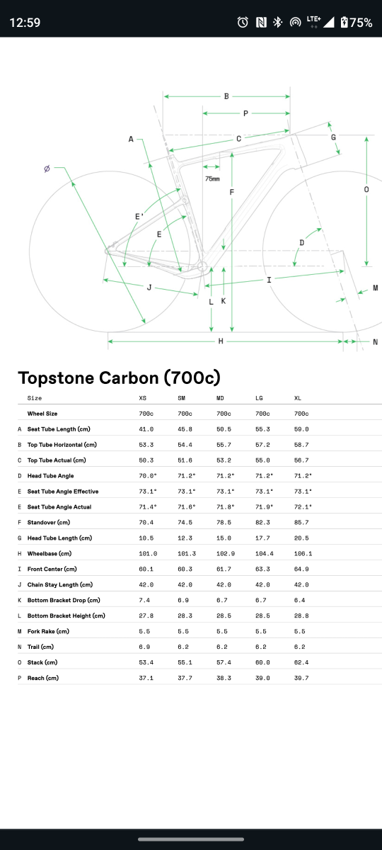

Mihau_ Napisano 8 Grudnia 2023 Udostępnij Napisano 8 Grudnia 2023 Ponieważ: 1. Rozmiar dobiera się na podstawie tabeli z geometrią gdzie masz fizyczne wymiary ramy a nie tego badziewnego wykresu jaki wrzuciłeś. 2. Nie każdy ma takie same proporcje ciała. Ty masz duży przekrok (jeśli dobrze zmierzyłeś) więc automatycznie krótszy tułów - > potrzebujesz krótszej ramy. Jeśli osoba o takim samym wzroście będzie miała przekrok 80 to wtedy sugerowanym rozmiarem byłby L Cytuj Odnośnik do komentarza Udostępnij na innych stronach More sharing options...
bartiii Napisano 8 Grudnia 2023 Autor Udostępnij Napisano 8 Grudnia 2023 Ok, dzięki za odp. Dzisiaj byłem w innym sklepie i powiedziano mi, że na mój wzrost lepiej M i w razie czego dłuższy mostek i że każdy fitter tak doradzi, lepiej wydłużać niż skracać z za dużego roweru.. Byłem również ponownie przymierzyć się do M i L i na oko M wydaje mi sie mała ale.. no siedzi mi się wygodnie, nie obcieram butem o przednie koło (brakuje jakieś 2cm.. nie wiem czy to tak akurat czy mało, czy dużo). Przy wersji L widzę, że siodełko musiałoby być dosyć nisko. Więc chyba wszyscy mają rację i wezmę M. Cytuj Odnośnik do komentarza Udostępnij na innych stronach More sharing options...
Mihau_ Napisano 9 Grudnia 2023 Udostępnij Napisano 9 Grudnia 2023 Cytat i na oko M wydaje mi sie mała ale.. no siedzi mi się wygodnie, Normalne wrażenie kiedy nigdy się nie jeździło szosą/gravelem Cytat nie obcieram butem o przednie koło (brakuje jakieś 2cm.. nie wiem czy to tak akurat czy mało, czy dużo). To nie ma żadnego znaczenia. Toe overlap zależy od geometrii roweru, im bardziej sportowa/zwarta/kąt główki ramy większy to i zjawisko częściej występuje. Juz nie mówiąc, że ludzie mają różne rozmiary stóp przy tym samym wzroście Cytuj Odnośnik do komentarza Udostępnij na innych stronach More sharing options...

cinekdamian Napisano 16 Marca Udostępnij Napisano 16 Marca Dzięki za odpowiedź! Czyli bez większego namysłu rozmiar L? W internecie można znaleźć sporo opinii ze seria Topstone Carbon jest dość dużymi ramami. Pozatym na rower będę wracał po operacji kręgosłupa (cały czas jestem pod opieką fizjo, a powrót za jego zgodą oraz lekarza) i mam obawy, że ta pozycja na L będzie dużo bardziej wyciągnięta i mniej komfortowa. Ale z drugiej strony w L rośnie wysokość HT…🤔 Tutaj porównanie geometri mojego obecnego roweru do Topstona L. Na obecnej maszynie wydaje mi się że jest OK, z jedynych zmian jakie robiłem to odwrócenia mostka na dodatnie kąty. Cytuj Odnośnik do komentarza Udostępnij na innych stronach More sharing options...
