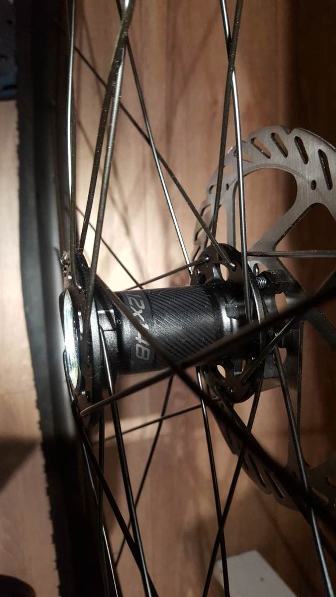

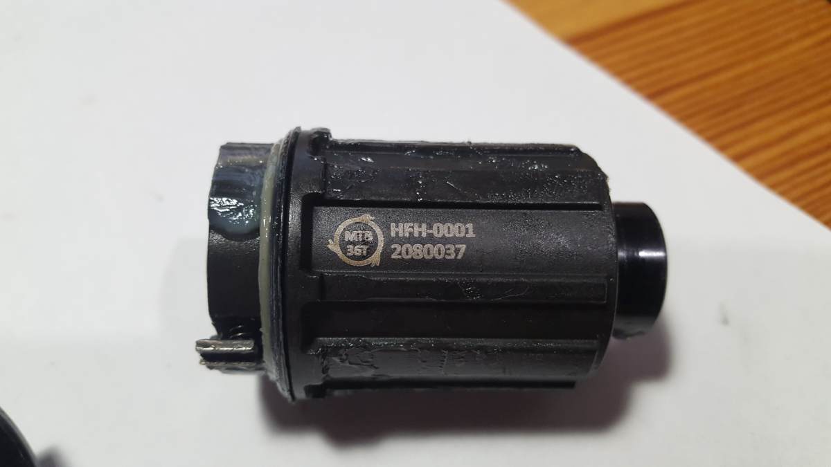

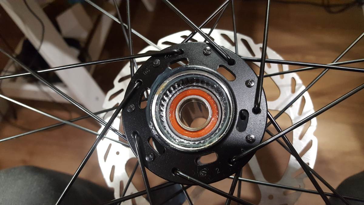

Molekpl Napisano 6 Grudnia 2023 Udostępnij Napisano 6 Grudnia 2023 (edytowane) Chciałem od jakiegoś czasu złożyć sobie rower na chińskiej ramie ale promocja była i za niewiele więcej kupiłem chisela na SX. Takiego Mama cały napęd nowy zamówiony shimano. Wiadomo docelowo fajnie jakby wjechały Dt350 i xr 391 ale czy tego potrzebuje - nie wiem. W każdym razie jest tutaj piasta na 28 szprych, 4 łożyska "maszynowe". Łozyska 6902 LU, oś piasty aluminiowa. Na forum mtbr różnie piszą, że to Formula a inni, że piasy roval z bębenkiem od dt swiss. Moja wygląda tak. To co znalazłem w necie to, że ten bębenek można kupić https://www.ciclisport.com/components/wheels/bear-pawls-shimano-10-spd-3-pawl-hfh-0001-freehub-body__36721 W tym samym sklepie znalazłem pod microspline https://webshop.bestbike.de/us/fhb-bear-pawls-bmb-00412o1f-freehub-body-132863705.html W opisie tego microspline jest, że pasuje między innymi do Epica z 2023 a w jego opisie jest to samo co w chiselu, ze piasty specialized etc, po zdjęciach przednia wygląda tak samo. Szukam bębenka MS do tej piast. Ktoś coś doradzi ? Edytowane 6 Grudnia 2023 przez Molekpl Cytuj Odnośnik do komentarza Udostępnij na innych stronach More sharing options...

Dokumosa Napisano 6 Grudnia 2023 Udostępnij Napisano 6 Grudnia 2023 (edytowane) A jaki prob po prostu przymierzyć bębenek dt. Jak nie bedzie pasował oddasz. Wpierw wyczyść piastę ze smaru żeby potem nie czyścić bębenka jesli okaże się że nie pasuje. Sama piasta ma konstrukcję podobną do formuli i novateca. W DT nie wyciągniesz osi bez dwmontażu jednego z łożysk korpusu. Najlepiej zrób jak @KSikorski radzi bo budżetowe koła roval to mina. Edytowane 6 Grudnia 2023 przez Dokumosa Cytuj Odnośnik do komentarza Udostępnij na innych stronach More sharing options...

Rudas Napisano 7 Stycznia Udostępnij Napisano 7 Stycznia Piasty specialized to : https://bearpawls.com/BMB-004.html W katalogu dostępne bębenki 1 Cytuj Odnośnik do komentarza Udostępnij na innych stronach More sharing options...
