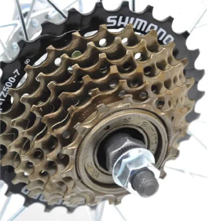

danon1973 Napisano 27 Września 2023 Napisano 27 Września 2023 Witam, W związku z tym, że zbliża się zima a nie chciałbym stracić formy, postanowiłem zakupić trenażer rowerowy. Myślałem o czymś prostym i w miarę tanim. Patrząc na testy na youtubie spodobał mi się Elite novo force. Zastanawia mnie tylko, czy bez problemu zamontuję swój rower. Mam starego górala, koła 26". Przy tym trenażerze jest taki dziwny zacisk do koła. Ja mam koło tak jak na zdjęciu. Czy to nie będzie problem? W tym zacisku wydaje mi się, że jest bardzo cienka ta ośka... u mnie na oko chyba z 10 mm grubości ma śruba. Czy muszę zmieniać koło? Napisałem do Decathlona do serwisu i odpisali, że będzie pasować, ale nie mam przekonania. Może ktoś ma ten trenażer i potrafi pomóc? I jakie opony do tego trenażera do mojego roweru polecacie? Pozdrawiam i dziękuję z góry za pomoc Daniel
KSikorski Napisano 27 Września 2023 Napisano 27 Września 2023 Musisz mieć tylne koło pod szybkozamykacz, to jest z drążoną osią.
JWO Napisano 27 Września 2023 Napisano 27 Września 2023 Sztywna oś tez da się zapiać. Są adaptery. Ja mam taki DIY za kilka złotych.
KSikorski Napisano 27 Września 2023 Napisano 27 Września 2023 Autor ma gwintowaną oś z nakrętkami i prawdopodobnie wolnobieg, nie sztywną oś.
JWO Napisano 27 Września 2023 Napisano 27 Września 2023 Spoko, nie twierdziłem ze autor ma sztywna oś. , tylko ze sztywna oś da się zamknąć w trenażerze.
danon1973 Napisano 29 Września 2023 Autor Napisano 29 Września 2023 wiedziałem, że zakup trenażera to dopiero początek moich kłopotów 😜 Oki, przeszukałem internet w poszukiwaniu takiego koła. W starym rowerze mam koło tylne z wolnobiegiem 6 biegowym. To stary rower. Ciężko znaleźć takie koło. Przeważnie są 7 biegowe lub więcej a takie to chyba nie będzie pasowało. Znalazłem coś takiego. KOŁO 26 Tylne Stożek Srebrne QR + Wolnobieg 6rz - Koło 26'' Srebrne QR Z Wolnobiegiem 6rz - 11753943106 - Allegro.pl Czy to będzie pasowało? Nie wiem jaka jest grubość tego szybkozamykacza... bo z tego co piszą, to w standardzie do trenażera dołączony jest szybkozamykacz do piast 130 - 135 x 5 mm. www.mediaexpert.pl/sport-i-rekreacja/trenazery-rowerowe-i-akcesoria/trenazery-rowerow/trenazer-rowerowy-elite-novo-force?msclkid=bfb21534eea610a11eda70229eb96526&utm_source=bing&utm_medium=cpc&utm_campaign=MS%20Shopping%20>%20All%20*ROAS&utm_term=4587643556294186&utm_content=Ad%20group%20%231 Czy ja powinienem coś zmierzyć, zanim kupię koło? Czy wystarczy, że wiem, że ma 26 cali i wolnobieg 6 i już będzie oki? Błagam o pomoc, ja się kompletnie na tym nie znam Pozdrawiam Daniel
KSikorski Napisano 29 Września 2023 Napisano 29 Września 2023 Inwestowanie w układ z wolnobiegiem 6 rzędowym mając plany treningu na trenażerze są moim zdaniem... nierozsądne. Proponowałbym taki zestaw żeby to było trwale bezawaryjne: https://rowerplus.pl/kola-26-cali/8733-kolo-26-cali-acera-t3000-ryde-zac-421.html?s=0 https://rowerplus.pl/kasety-8-rzedowe/279-shimano-cs-hg51-kaseta-alivio.html?s=1 Przerzutka i manetka obsłuży 6 z 8 przełożeń na tej kasecie, ale przynajmniej będziesz miał sprzęt jakości nieco lepszej niż jednorazowej. Oczywiście nic nie stoi na przeszkodzie by kupić kasetę 9, 10 czy 11 rzędową, ale będzie to wymagało zmiany przerzutki i manetki.
