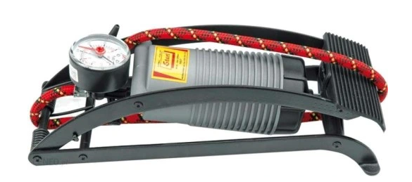

Garlock Napisano 11 Sierpnia 2023 Napisano 11 Sierpnia 2023 Do roweru to może i lenistwo, ale jak się ma auto i wychodząc rano widzi się, że w którymś kole jakoś dziwnie opona jest płaska od spodu, to warto mieć jakąś pompkę, żeby podpompowac i dojechać do wulkanizatora a nie walczyć z wymianą koła. I osobiście wolę podpiąć pompkę do gniazda zapalniczki niż fundować sobie fittnes czymś takim: A skoro w domu jest elektryczna, to czemu nią nie pompować roweru? Choć ja zwykle używam do tego lidlopompki, bo szybciej (nie trzeba wlec roweru do auta, szukać kluczyków, podpinać jej itp.)
