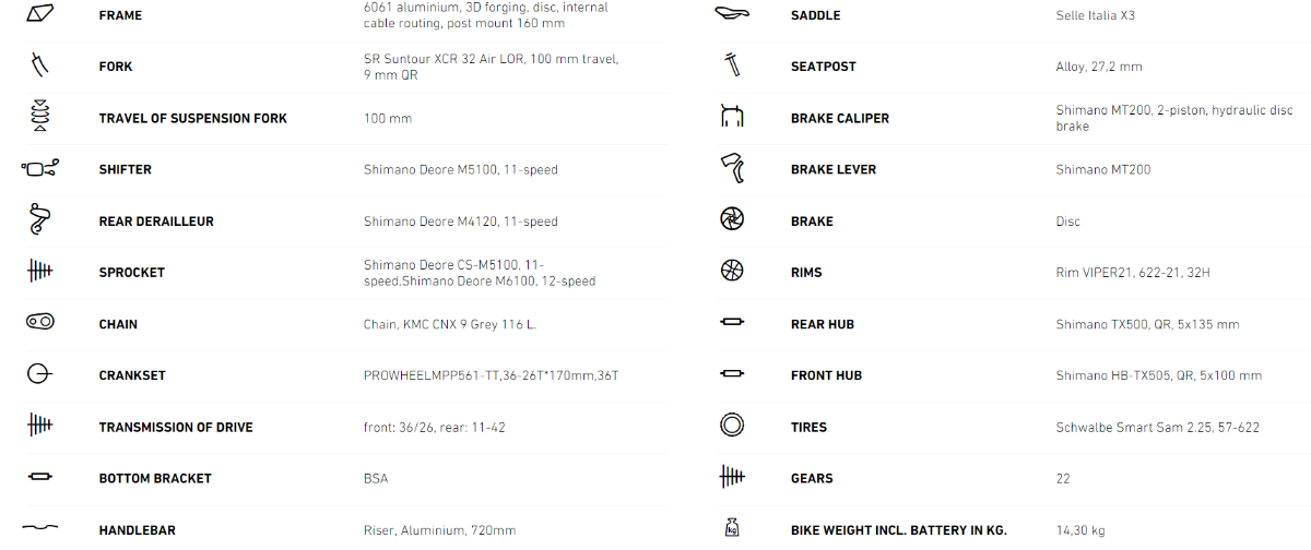

Grrringo Napisano 29 Lipca 2023 Napisano 29 Lipca 2023 Cześć, Szukam roweru dla żony, typowy sprzęt "po bułki' weekendowo czasami jakaś dłuższa wycieczka po lesie. Czy w cenie 2400 PLN znajdę coś lepszego? https://www.focus-bikes.com/pl_en/1091704-whistler-3-8
Kettler Napisano 29 Lipca 2023 Napisano 29 Lipca 2023 Podstawowe pytanie czy rower MTB idący w stronę XC będzie wygodny dla żony aby jeździć po bułki. Opis na stronie jest jakiś pomieszany, raz jest 2x10, raz 1x11 a nawet 12 ? A tak poza tym to za taką kasę jest Ok.

keltu Napisano 29 Lipca 2023 Napisano 29 Lipca 2023 Wątpię żebyś znalazł coś lepszego. Z jednym zastrzeżeniem tam jest sprężynowy RS Judy a nie powietrzny XCR. Za to na plus korba Deore a nie Prowheel jak w tej specyfikacji, czyli napęd to właściwie kompletna Deorka 2x11. https://www.pepper.pl/comments/permalink/14683959
