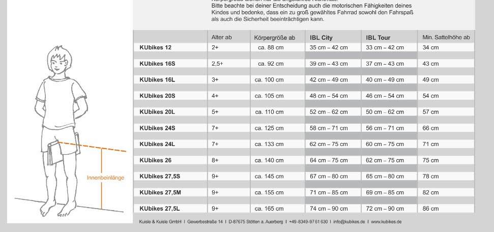

chudzinki Napisano 24 Lipca 2023 Napisano 24 Lipca 2023 Można również spojrzeć na jakąś dokładniejszą tabelkę z rozmiarami np.:
remover Napisano 24 Lipca 2023 Napisano 24 Lipca 2023 No cóż 120cm to bezpośrednie wskazanie na rower na 20 calowych kołach. Metodyka wyboru jest bardzo podobna do 16" - najmniejsza waga, amortyzator w większości przypadków jest zbędny, hamulce obręczowe. W dziale dziecięcym jest bardzo duzo sensownych tematów na temat wyboru takich rowerów. Z budżetowych ale wystarczająco lekkich przychodzą mi do głowy uzywki - Author Cosmic, Cube 200, agang capo 20 sl. Frog, Woom, Islabikes, Kubikes, Serious, superior jeszcze bardziej lekkie są, ale trudniej to znaleźć w zakladanym budżecie. Chociaż jak mlody wyrosnie, to odsprzedasz taki rower z minimalną stratą.
