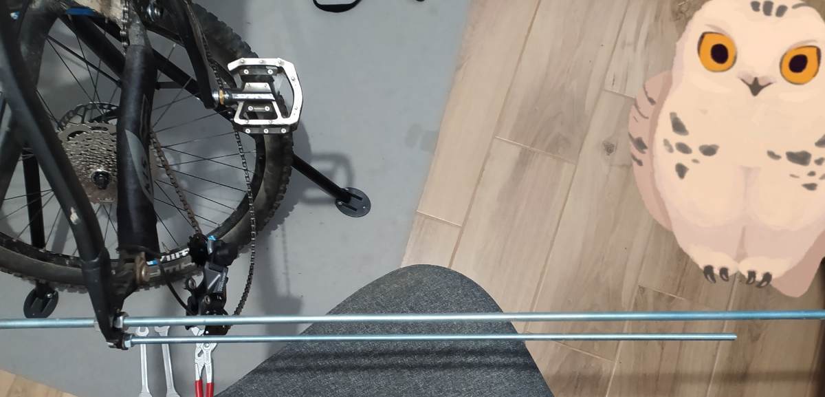

nikon255 Napisano 17 Marca 2024 Napisano 17 Marca 2024 mam problem z ustawieniem przerzutki. Ustawiam dol 8-9-10 zeby dobrze chodzil. Wtedy gora 1-2-3 za szybko wbija. Jak ustawie gore, to dol wariuje = zrzuca nizej niz powinien. Będę wdzięczny za porady. Rama 26, tylne widelki 135, suport 68 gwintowany odnosnie sprzetu: suport shimano (podkladki 2,5 NDS i 5mm DS, zgodnie z instrukcja) Korba Shimano M542 32 zęby zamontowana od wewnatrz. Ramiona korb sa w rownej odleglosci od rury dolnej, wiec raczej ok) Kaseta deore 10s m4100 11-46 Piasta tyl shimano fh 475 Zmieniarka deore m5120 sgs Lancuch 10s shimano hg54

KSikorski Napisano 18 Marca 2024 Napisano 18 Marca 2024 14 godzin temu, nikon255 napisał: Hak prosty. Takze juz zgłupiałem. Czym sprawdzony?
nikon255 Napisano 18 Marca 2024 Napisano 18 Marca 2024 5 godzin temu, mistan napisał: Przy przerzutce to pancerz jest wygięty w łuk i wchodzi do przerzutki. To samo jak pancerz przechodzi z rury poziomej na tylni widelec, też jest zagięty w kolanko. To były słabe miejsca, ale dla spokoju wymieniłem komplet. Ja olalem i zrobilem pelny pancerz od manetki, az do przerzutki. Moze gdzies za mocno sciagnalem trytytki. Musze to sprawdzic. 4 godziny temu, KSikorski napisał: Czym sprawdzony? Niestety metoda chalupnicza. Pret gwintowany M10 w haki ramy i M8 w hak przerzutki. Na dlugosci ponad 50cm sa rowne. Lipa takie sprawdzenie? Myslalem ze 10 bedzie chodzic bez problemu jak zdemontowana 9. Zeby takie jaja przy przejsciu z 9 na 10 byly? Rzygac juz mi sie od tego chce 😂
KSikorski Napisano 18 Marca 2024 Napisano 18 Marca 2024 To trzeba sprawdzać z włożonym kołem. Hak po ściśnięciu piastą potrafi się przestawić w sposób zauważalny gołym okiem.
slavi Napisano 18 Marca 2024 Napisano 18 Marca 2024 A hak pośredni? W zestawie z hakiem ramy dalej prosto?
nikon255 Napisano 18 Marca 2024 Napisano 18 Marca 2024 wiecie co, chyba wstyd sie przyznac albo zapeszyc, ale dziala. Nawet z wlaczonym sprzeglem. Skrocilem lancuch... EDIT oczywiscie skrocilem za duzo, bo nie wzialem pod uwage ze to full i wydluza CS przy dobiciu. Dodalem dwa ogniwka i jest nadal bajka. Kurcze, ale mam radoche EDIT2 zmienilem tez linke z jakiejs zielonej ktore byla w zestawie na shimano. Nie bylo bezposredniej poprawy, ale moglo tez miec wplyw. Zmienie jeszcze pancerz i linke na dedykowane shimano.
nikon255 Napisano 20 Marca 2024 Napisano 20 Marca 2024 Wczoraj troche posmigalem, doregulowalem i dziala. Moze to jednak kwestia linki? Mniej sie wyciaga, trze? Nie wiem. Zauwazylem przy krecacym sie kole na wolnobiegu, ze kaseta sie lekko rusza. No takie troche rzezbienie w gownie z tego wyszlo, ale sie udalo. Piasta bedzie kolejna do wymiany. Moze wymiana samego bębenka tu pomoze czy te kiepskie shimano maja malo precyzyjne bębenki?
