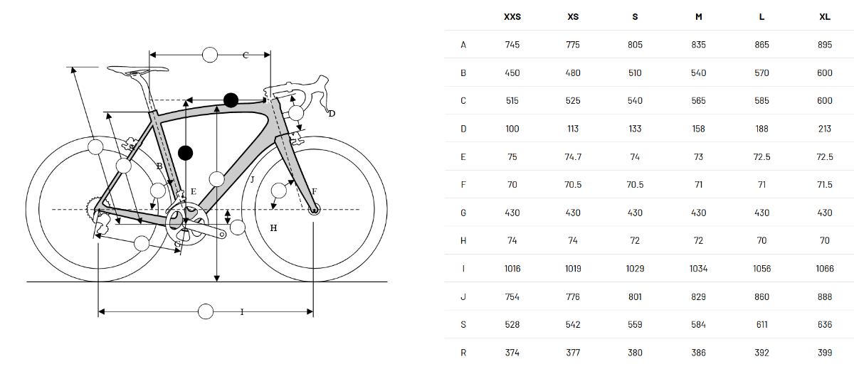

Wg wzoru 102x0.66= 67,32  to nie wiem czy robią gdzieś takie ramy.
Trzeba zacząć od tego, że takie "wzory" są wzięte z dvpy. Jeśli rozmiarem ramy szosowej/przełajowej/gravelowej jest efektywna długość rury poziomej to niby dlaczego wybierać rozmiar kierując się przekrokiem? Przekrok jest ci potrzebny wyłącznie do tego żeby się na ramie nie zawiesić (co tobie generalnie nie grozi) albo żeby sztycy wystarczyło.

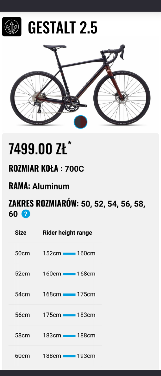

IMO nic sensowniejszego w tym budżecie nie znajdziesz https://www.centrumrowerowe.pl/rower-gravel-lapierre-crosshill-3-0-pd23686/
możesz też zerknąć na ofertę marina https://www.marinbikes.com/pl/bikes/2023-gestalt-2-5 lub https://www.marinbikes.com/pl/bikes/2023-nicasio-2
