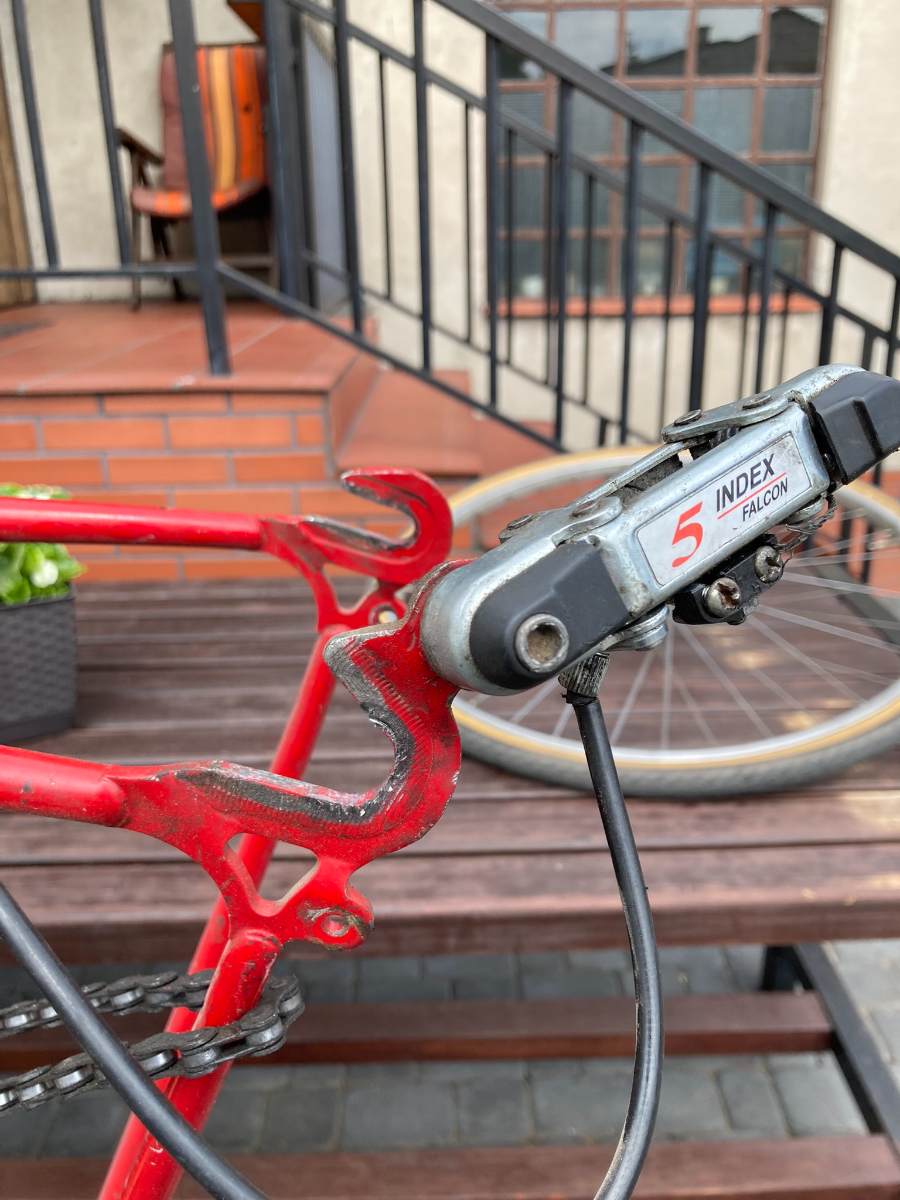

Gość Napisano 15 Czerwca 2023 Napisano 15 Czerwca 2023 Cześć, podczas ostatniej jazdy na mojej retro szosie przerzutka zrobiła salto przy okazji rozginając mocowanie koła jak i wyginając hak (zdjęcia). Co do samej ramy to zamierzam to nagrzać i wyprostować np wkręcić długą śrubę w hak przerzutki i jakoś tym manipulować. Jeżeli ktoś robił coś podobnego proszę o jakieś tipy Druga sprawa to wybór nowej przerzutki aktualnie mam wolnobieg 5 rzędowy i nie chciałbym go zmieniać. Czy przerzutka dedykowana np na 7 rzędów będzie dobrze pracować ? Nie chciałbym też wydać dużych pieniędzy więc raczej używana część. Nie znam się na tym, serdecznie proszę o jakąś poradę. Znalazłem takie dwie: https://www.olx.pl/d/oferta/nos-nowa-retro-tylna-przerzutka-sachs-traxx-CID767-IDU6kCu.html https://www.olx.pl/d/oferta/przerzutka-tyl-retro-shimano-acera-rd-m291-8rz-CID767-IDUYCd8.html Pozdrawiam
RabbitHood Napisano 15 Czerwca 2023 Napisano 15 Czerwca 2023 Czuję lęk i bóle w całym ciele jak patrzę na ten hak.
Mihau_ Napisano 15 Czerwca 2023 Napisano 15 Czerwca 2023 Zacznij od ogarnięcia ramy bo istnieje duuuuuuże prawdopodobieństwo, że ci ta przerzutka wcale nie będzie potrzebna

itr Napisano 15 Czerwca 2023 Napisano 15 Czerwca 2023 Hej rama jest uszkodzona, jazda na niej grozi śmiercią lub kalectwem… nawet po dogięciu haka… do naprawy jedynie w warsztacie który zajmuje się lutowaniem lub naprawą ram … nieuczciwy mechanik partacz podogina, a miejsce rozwarcia paszczęki haka walnie w najmniej odpowiedniej chwili. …w żołnierskich słowach tylne koło może przy użyciu wysokiej energii zmienić jazdę w upadek. Można w rozpaczy rozważyć po dogięciu dospawanie takiego, stal do stali , pogrubienie, ale taka kanapka dobra jest żeby np wrócić z wyprawy, a nie na lata .
Gość Napisano 16 Czerwca 2023 Napisano 16 Czerwca 2023 Dziękuje za troskę nad moim przyszłym życiem i zdrowiem. Chce to zrobić porządnie ze spawaniem i jeżeli będę widział że sie zrobiła z tego plastelina to rama out. Druga sprawa to że nie zamierzam tym rowerem przejechać kolarskiego wyścigu w górach. Oczywiście nie będę kupować przerzutki zanim nie uporam się z ramą ale chciałbym już zrobić jakiś research choćby w celu pogłębienia wiedzy. Czyli jak zrozumiałem skoro mam nieindeksowane manetki to spokojnie podejdzie każda przerzutka z direct mount ? Ta poprzednia która rozleciała się na łączeniu wózka z korpusem była indeksowana i działało to spoko pod względem zmiany biegów.
