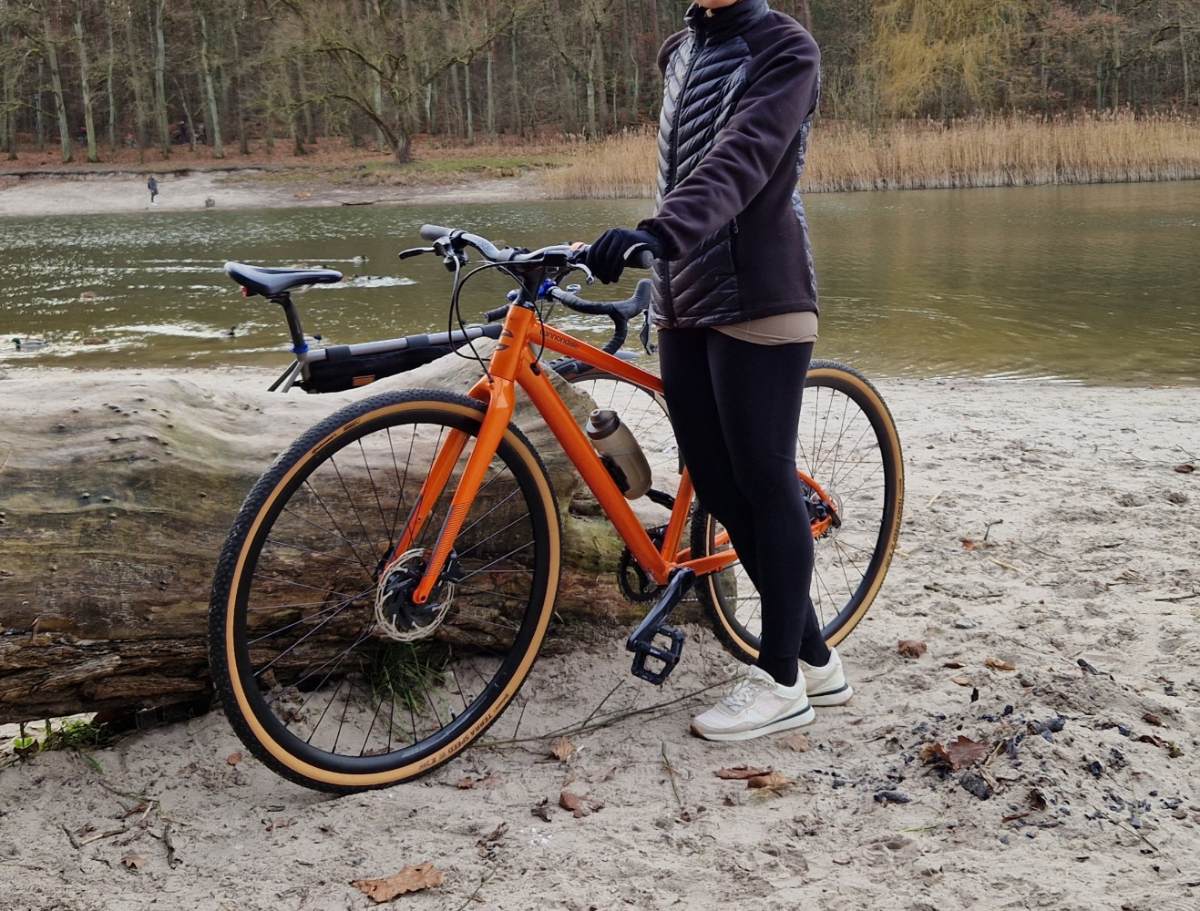

Napisano (edytowane)
10 godzin temu, kubhaa napisał:
A co to QR?
Rodzaj osi.
pierwotnie zostawię fabryczne cienkie, bo są jakby spójne z wyglądem roweru.
Czy takie opony są niespójne z rowerem? W mojej opinii nie.20230111_150549.jpg
Czy zdarza Ci się nim spontanicznie wjechać tam, gdzie docelowo wjeżdżasz mtb lub gravelem i jak wtedy się spisuje?
Leśna ścieżka, szutrowa czy gruntowa to nie teren i każdym rowerem się tam wjedzie, fitness na szerszych oponach pójdzie tam jak dzik.
