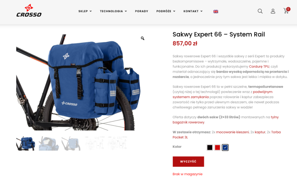

dareuss Napisano 8 Stycznia 2025 Autor Napisano 8 Stycznia 2025 4 godziny temu, loswiaheros napisał: Tutaj masz fajny film pokazujący jak działa System Rail w Sakwach Crosso: Osobiście je używam od zeszłego roku i uwielbiam Raila - kompletnie nie zgodzę się z powyższymi opiniami, że długo się je zakłada - wręcz przeciwnie - wsuwa się sakw na dole i zatrzaskuje na górze, tyle. Nic nie grzechota, nic nie klekocze. Nie wiem w ogóle jak można te sakwy porównywać do sakw Sport Arsenal. Imho Crosso bije konkurencję jakością i trwałością. Dzięki @loswiaheros, bardzo pomocne. Na stronie Crosso sakwy w systemie Rail są niestety niedostępne, nie wiem czy to chwilowy brak, czy zapowiedź wyjścia z produkcji… Cytuj
loswiaheros Napisano 8 Stycznia 2025 Napisano 8 Stycznia 2025 Nie wiem, gdzie patrzysz, ale ja widzę sakwy z Railem dostępne w całości: https://crosso.pl/sklep/sakwy-rowerowe/sakwy-z-systemem-nosnym-rail/ Cytuj
dareuss Napisano 8 Stycznia 2025 Autor Napisano 8 Stycznia 2025 Są w ofercie, ale stan -- brak w magazynie… Cytuj
loswiaheros Napisano 8 Stycznia 2025 Napisano 8 Stycznia 2025 No ale to jedne tylko z całej gamy Raili. Zadzwoń sobie do sklepu jutro i zapytaj, bo pewnie się wyprzedały. Cytuj
