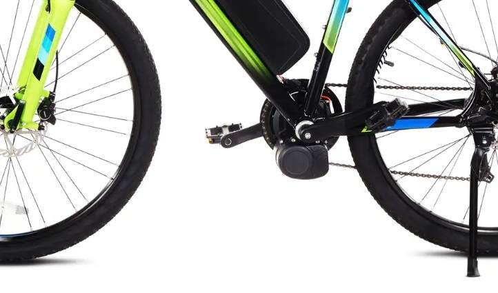

A jak sobie radzisz z tym że ten silnik tak wystaje poniżej suportu? Pamiętam że jak jeździłem kiedyś na zębatce 44t to wystarczył jakiś mały próg skalny czy przejazd przez niezaduzy pień drzewa żeby zahaczyć taka zębatka, a w tongsheng widzę że niedosc że zębatka ma 42t to jeszcze silnik wystaje sporo w dół.

Silnik nie wystaje dużo  bardziej niż oryginalna zębatka 3x ale trzeba sobie powiedzieć szczerze, że nie jest to rozwiązanie na ekstremalne trasy.

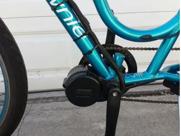

Tego tongshenga nie da się przy montażu obrócić nieco w stronę dolnej rury tak jak można to zrobić w bafangu? (patrz obrazek)

Tonsheng vs bafang.... to jak porównać trabanta do dowolnego samochodu zachodniego, nawet niezbyt wypasionego.
Tonsheng ma mniejszy moment przy tym samym napieciu i mocy i jest to bardzo odczuwalne.
Jest dużo głośniejszy niż bafang.
Miałem oba 48v 750w. W każdym porównaniu bbs02b był przed tsdz. Nawet w najwyższym trybie wspomagania tsdz ciągnie pod górę dużo słabiej i pozwala osiągnąć niższą prędkość maksymalną.
