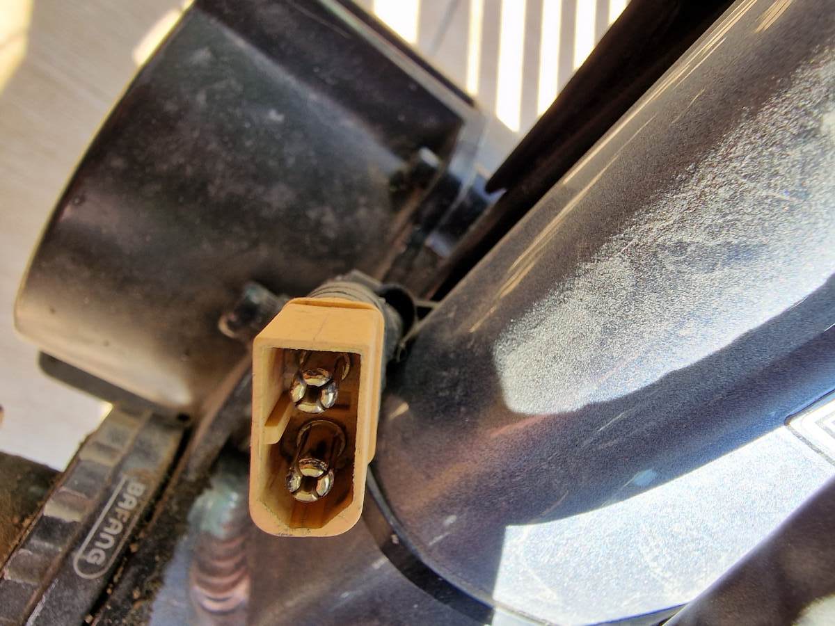

Chyba faktycznie muszę od tego zacząć. Konektor XT60 od strony sterownika jest jakby wewnątrz czarny. Czy taka ważka kwestia może powodować wyłączanie całego obwodu?

Zrób zdjęcie tego czarnego konektora i pokaż tutaj na forum, drugiej wtyczki tzn od strony baterii też. Trzeba ustalić czy masz do czynienia z wysoką rezystancją styków i trzeba konektorki wymienić, co byłoby dla Ciebie najlepszym wyjściem (banalne rozwiązanie awarii). Pytanko też czy często rozłączasz to złącze. Mało osób zdaje sobie z tego sprawę że te złącza nie tolerują częstego rozłączania.

Zgodnie z Waszymi zaleceniami wymieniłem złączę po stronie sterownika, ale nie wniosło to żadnej poprawy. Podczas wczorajszego testu włączyłem najwyższy poziom wspomagania i ostatecznie sterownik całkowicie padł. Nie można włączyć w ogóle wyświetlacza. Zatem najprawdopodobniej nowy sterownik miał wadę fabryczną. Jutro wysyłam sterownik do sprzedawcy. Mam nadzieję, że uzna reklamację.
