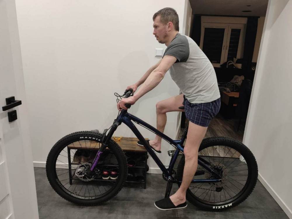

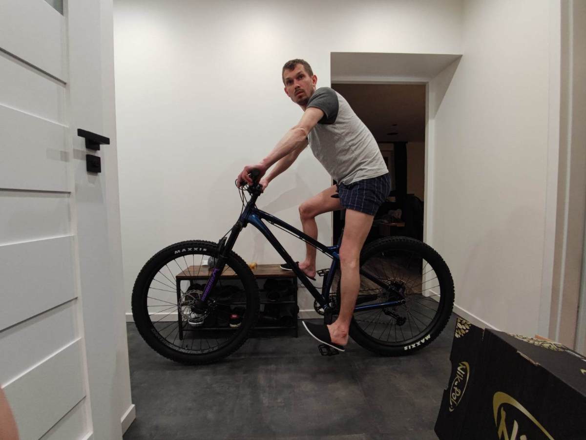

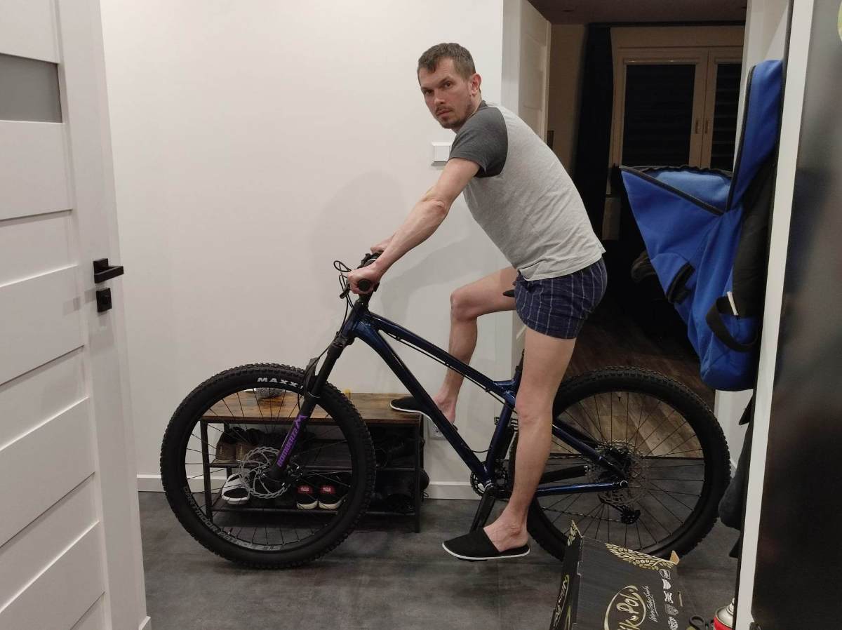

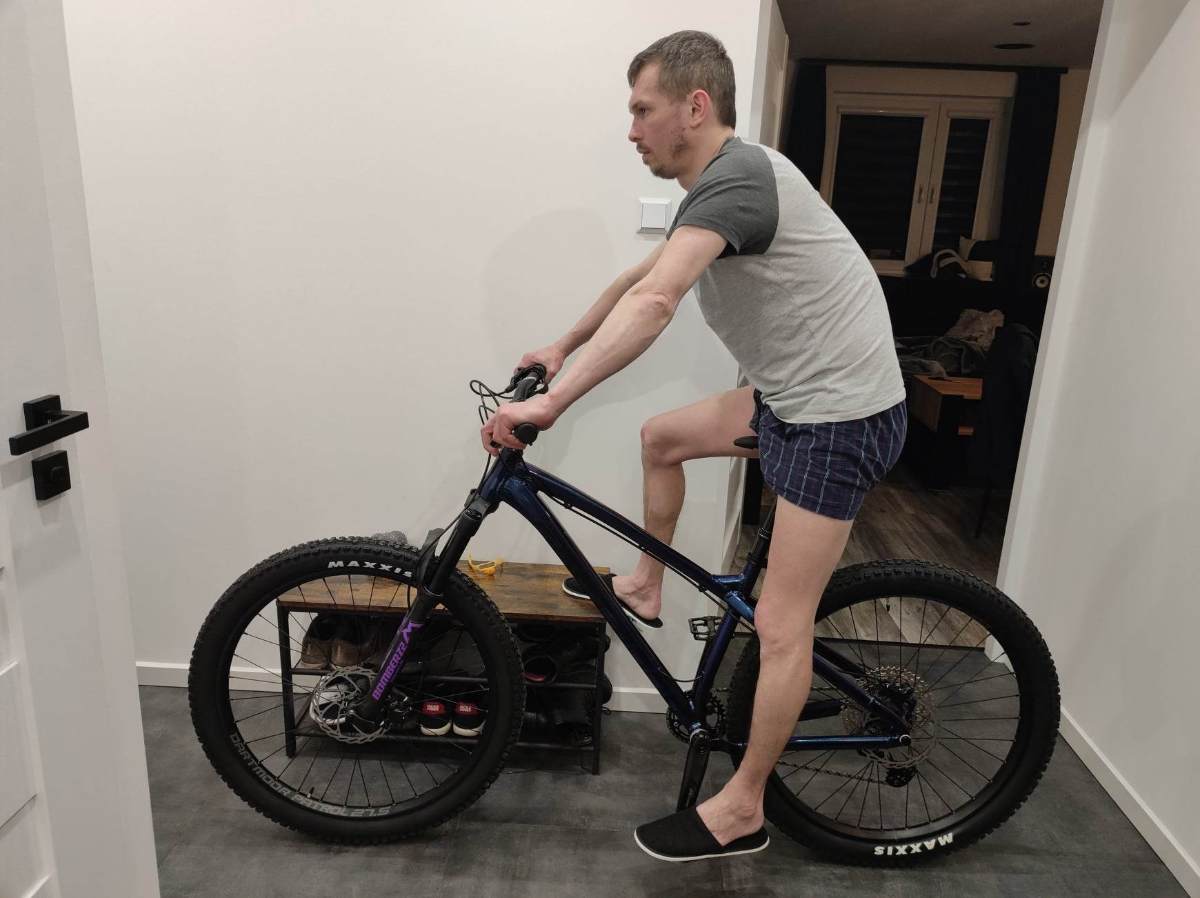

depose86 Napisano 20 Kwietnia 2023 Napisano 20 Kwietnia 2023 Czesc. Potrzebuje waszej pomocy. Kupilem rower Dartmoor Primal Pro 27,5 w rozmiarze S i wydaje mi sie ze moze byc za maly ;/ Wzrost 170cm przekrok 77,5cm. Ponizej wklejam zdjecia robione na szybko. Czy rower wg was nie jest za maly?? Do tej pory jezdzilem na zwyklym MTB Z Krossa rama 17cali, kola 26 cali i bylo ok. Mam mozliwosc zwrotu/wymiany roweru na wiekszy i nie wiem co robic i potrzebuje waszej pomocy. Wymiary ramy S: reach 415 stack 622 st 410 ett 589 przekrok 774 A wymiary ramy M to odpowiednio reach 445 stack 622 st 430 ett 621 przekrok 774 W linku pelna geomatria ramy 2022_dartmoor_HT-frames_geometry_PL.pdf (velo.pl)
olo850 Napisano 20 Kwietnia 2023 Napisano 20 Kwietnia 2023 Może jeszcze napisz do jakiego zastosowania ten rower bo niektórzy używają jako quasi-dirtówkę czy rower nastawiony stricte grawitacyjnie. Niemniej jeżeli do "normalnej" jazdy gdzie masz ileś czasu siedzieć na siodełku i pedałować, wydaje się zdecydowanie za mały. Ja bym zmieniał na Mkę, nie widzę przeciwskazań. A ogólnie to bym nie kupował 27.5, ale może to świadomy wybór.
Maciek.B Napisano 20 Kwietnia 2023 Napisano 20 Kwietnia 2023 Nie napisałeś jeszcze jak ten rower będzie używany? Jeżeli oczekujesz, aby był bardziej zwrotny i fajniej zachowywał się przy zjeździe - zostaw mniejszy. W każdych innych warunkach ten większy mógłby być lepszy, ale nie jestem pewien czy przeskok o 3 cm na długości to zaś nie za dużo przy Twoich gabarytach. Jak masz możliwość to przymierz się jeszcze do tego większago i sprawdź czy w takich warunkach "rekreacyjnych" podczas jazdy po płaskim nie będziesz się czuł za bardzo "wyciągnięty"
depose86 Napisano 20 Kwietnia 2023 Autor Napisano 20 Kwietnia 2023 Raczej do normalnej jazdy gdzies po lasach, bocznych sciezkach, mniej typowo w gorach. W takim razie przekonaliscie mnie i jade dzisiaj przymierzyc rozmiar wiekszy i ewentualnie wymienie
chudzinki Napisano 20 Kwietnia 2023 Napisano 20 Kwietnia 2023 @depose86, o ile dobrze widzę to ten rower ma myk-myka, więc przy przymiarce M-ki zwróć uwagę czy się cały wysunie. Nie wiem czy w M`ce ma dłuższy skok i o ile jest dłuższa podsiodłówka, ale tylko informuję żebyś później nie musiał zakładać krótszej sztycy.
jaakko Napisano 20 Kwietnia 2023 Napisano 20 Kwietnia 2023 37 minut temu, depose86 napisał: Raczej do normalnej jazdy gdzies po lasach, bocznych sciezkach, mniej typowo w gorach. W takim razie przekonaliscie mnie i jade dzisiaj przymierzyc rozmiar wiekszy i ewentualnie wymienie w takim razie kupiłeś rower który ma całkiem inne zastosowanie. Oczywiście możesz nim jeździć gdzie chcesz, ale będzie to męka. Jest to rower o geometrii trial'owej który dobrze zjeżdża, po płaskim potrzebujesz jakiegoś MTB o relaksacyjnej geo np. cube attention albo indiana storm x7
depose86 Napisano 20 Kwietnia 2023 Autor Napisano 20 Kwietnia 2023 wiem jakie ma zastosowaniem ten rower. bardzo dużo o nim poczytałem. planuje zacząć zabawę w zjazdy, dlatego taki wybór. jazda po ścieżka będzie razem z dziewczyna gdzie nie będzie zabójczego tempa. sporo się naczytałem o rowerach i ten rower w teorii najbardziej spełnia moje oczekiwania. przy wyborze tez miałem mega dylemat, niby mierzyłem ta eskę w sklepie i mówili mi ze jest ok, a teraz wiem ze jest raczej za mały.
