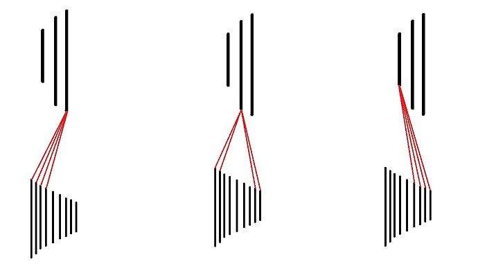

Adam55 Napisano 18 Kwietnia 2023 Napisano 18 Kwietnia 2023 5 godzin temu, Mihau_ napisał: Szerokość wewnętrzna łańcuchów 9,10,11s jest taka sama inna sprawa, że napęd 3x10 to już spore przekosy A 2x 10 to mniejsze czy większe lrzekosy? Przecież na 3x zawsze używa się inaczej biegów jak na 2x. Ale na 2x10 z blatu jadę całe 10 zębatek z tyłu(może rzadko paruje blat z największą zębatka kasety bo już hałasuje) , a mniejszej zębatki korby nie paruje jedynie z dwoma najmniejszymi zębatkami kasety. Dodam że mam 11rz korbę z blatami z 8rz clarisa. Kaseta 10rz a łańcuch 11rz. Nie rozumiem więc po co jakieś gadanie o przekosach jeśli chyba wiadomo że w takim układzie trzeba odpowiednio wybierać biegi. Tu dla 3x9 ale dla 3x10 wygląda to podobnie.
