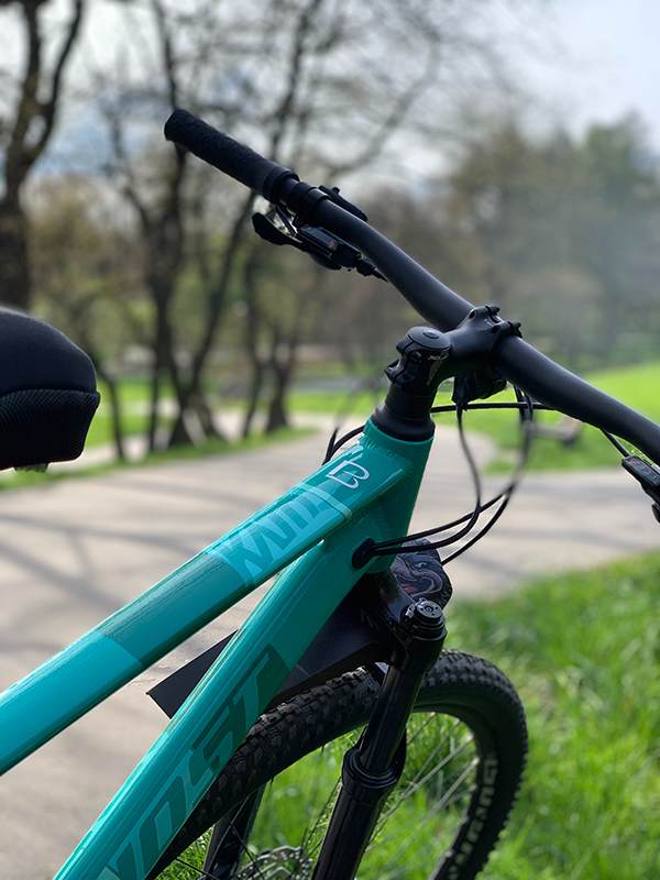

Jazda po miastu, ale w weekend skacze na krakowskich singletrackach.
Mój rower
Pozdrawiam, Paweł
