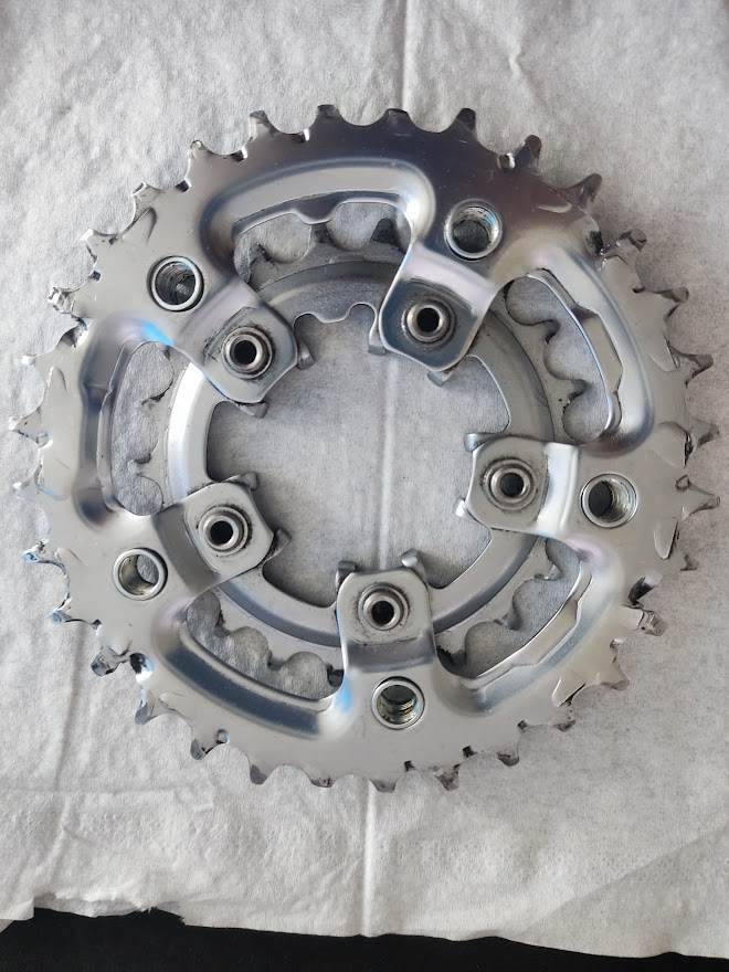

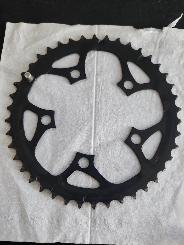

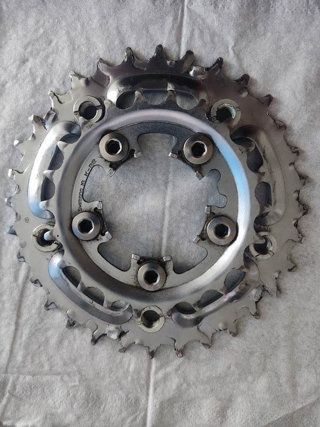

ErnestKolorowy Napisano 25 Marca 2023 Napisano 25 Marca 2023 Cześć, chciałbym prosić was o pomoc w dobrze nowych zębatek/korby do mojego roweru. Zęby wydają mi się już mocno zajechane i w związku z tym chciałem zamówić nowe zębatki. Jednak z tego co widzę to dość leciwa korba i ciężko już znaleźć coś co by pasowało. Czy możecie mi doradzić na co mogę zamienić tą korbę lub jakie zębatki będą pasować? Korba: Shimano 175 M FC-MC-32 VIA Na mniejszych zębatkach widnieją napisy: Shimano Ig k-22 oraz Shimano Ig k-32 na dużej nic nie znalazłem (ma ona 42 zęby) Z góry dzięki za pomoc!
Adam55 Napisano 25 Marca 2023 Napisano 25 Marca 2023 Zmierz odległość między śrubami i będziesz wiedział jakie bcd mają te tarcze. Pewno bcd 110. Ale chyba lepiej kupić nową korbę. 64,7 mm -> BCD 110 mm 76,4 mm -> BCD 130 mm 79,4 mm -> BCD 135 mm
ErnestKolorowy Napisano 25 Marca 2023 Autor Napisano 25 Marca 2023 Z tego co widzę pomiędzy śrubami w największej tarczy jest ~55 mm, mniej więcej patrząc bcd wychodzi około 94 cm
Adam55 Napisano 25 Marca 2023 Napisano 25 Marca 2023 No tak. Więc poszukaj takich tarcz i zobacz co jest ciekawego i za ile. Później oceń czy nie lepiej kupić nową.
ErnestKolorowy Napisano 25 Marca 2023 Autor Napisano 25 Marca 2023 A czy jest jakaś korba 42/32/22 8 rzędów z tyłu na kwadrat którą mógłbyś polecić?
ErnestKolorowy Napisano 25 Marca 2023 Autor Napisano 25 Marca 2023 Mam jeszcze jedno pytanie, czy wraz z wymianą korby muszę wymienić suport?
Adam55 Napisano 25 Marca 2023 Napisano 25 Marca 2023 Co do takiej korby na kwadrat to szukaj czegoś z alivio. Suport musisz kupić taki jakiej długości zaleca się do korby. Choć możesz zawsze przymierzyć do starego i zobaczyć czy linia łańcucha jest ok. Wtedy droga dedukcji kupić już o odpowiedniej długości. Jeśli kupisz korbę na octalink lub HT to wtedy już musowo musisz dokupić odpowiedni suport. I w każdym przypadku odpowiedni do szerokości mufy.
