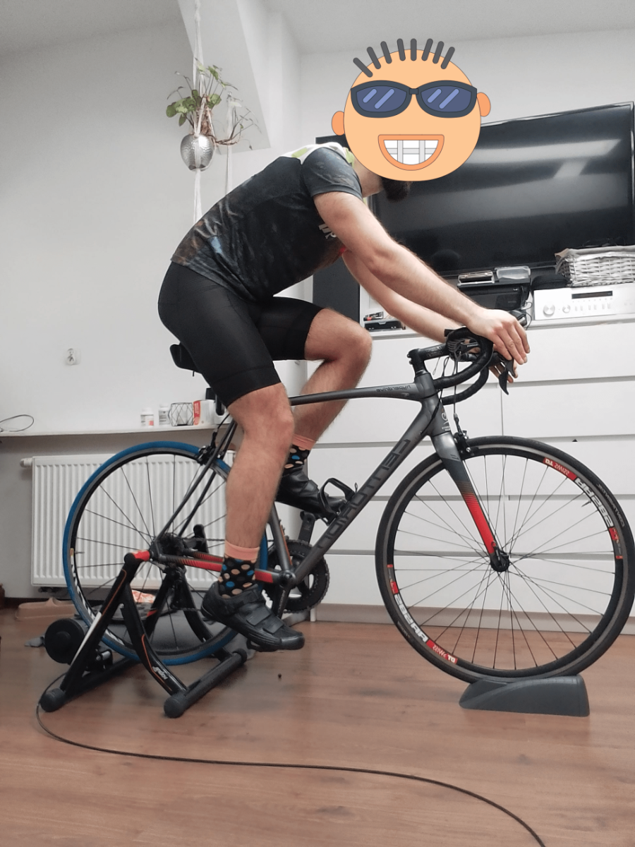

mattpl Napisano 5 Marca 2023 Napisano 5 Marca 2023 Panowie, zasiadłem ostatnio na 60km pierwsze w 2023 no i czuję że coś nie tak mam z ustawieniem. W poprzednim sezonie miałem to samo ale wmawiałem sobie że muszę się przyzwyczaić. Wydaje mi się że lecę do przodu, siodło na 0, wysokość tu kombinowałem z przekrokiem -10, pięta na pedał oraz mnożąc. Nadal mam uczucie że lecę w przód, testy na trenazerze to potwierdzają jak puszczam kierownicę. Pomaga usadzenie tyłka mocno do tyłu (siodło prox vl-1966) aczkolwiek nadal coś jest nie tak. Według apek pomiarowych mieszczę się w normach kątów, jedna jedynie miała problem z reachem do kiery ale wystarczyło mocniej się pochylic i było ok, może coś zdjęcie podpowie czy ogólna pozycja jest ok Rama 56, wzrost 186, przekrok 87
RabbitHood Napisano 5 Marca 2023 Napisano 5 Marca 2023 Wypoziomuj siodełko a NAWET podnieś przód o kilka mm.
leejoonidas Napisano 5 Marca 2023 Napisano 5 Marca 2023 Nie wypoziomuj tylko podnieś nos siodła do góry, rób to stopniowo, najpierw trochę, jeżeli poczujesz że jeszcze lecisz do przodu to jeszcze podnieś. Jeżeli klamory będą cię bolały po korekcji siodła to wsiądź na rower na drugi dzień i popedałuj trochę, dopiero wtedy odczujesz czy jest jeszcze potrzebna korekta siodła.
mattpl Napisano 5 Marca 2023 Autor Napisano 5 Marca 2023 Teraz już nos jest sporo zadarty w górę, kładąc deskę na całości siodła mam 0 może na + jakieś 1-2 stopnie ale spróbuję jescze kawałek w górę
