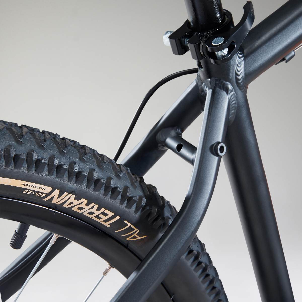

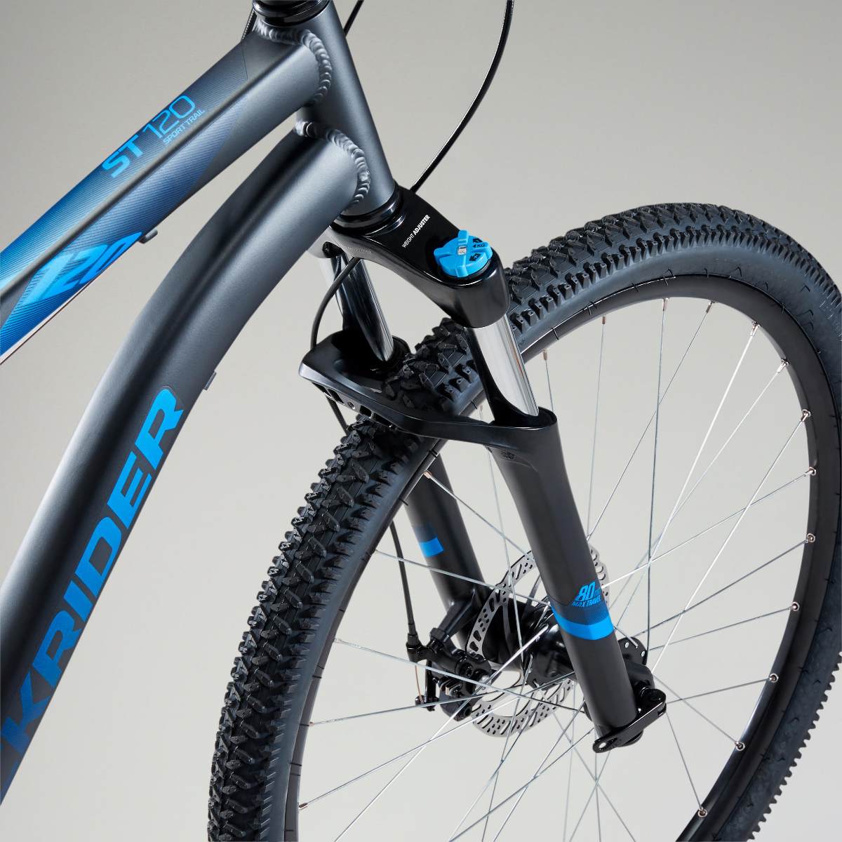

Tom7 Napisano 4 Marca 2023 Napisano 4 Marca 2023 Witam Posiadam rower mtb rockrider st120 z 2020. Kupiony w sumie z braku wyboru w ówczesnym czasie z wiadomych przyczyn ale również z braku większej wiedzy w temacie. Posiada on napęd 1x9 i przerzutke tylną btwin( obstawiam że to jakiś najtańszy możliwy szmelc) Rowerem jeździłem stosunkowo mało i ogólnie zastanawiam się nad jego wymianą ale raz że nie jestem jeszcze do końca zdecydowany , a dwa to zastanawiam się czy jest możliwość usprawnić ten obecny rower wkładając inny napęd ? Może ktoś coś poleci lub powie czy w ogóle jest sens się w to bawić i w jakich ewentualnie kosztach szło by "usprawnić" ten rower. Dodam że mam zamiar poruszać się w większości po asfalcie/utwardzonych drogach więc pytanie jeszcze o koła a konkretnie opony czy na obecne obręcze 27,5 cala jest możliwość założyć coś co bardziej nada się do miasta?(pytania może trywialne ale jestem laikiem) No i przydało by się włożyć sztywny widelec bo ten obecny to raczej zbędny balast więc również pytanie jaki i czy ma to jakikolwiek sens.(nie wiem czy w sumie tyle pytań w odpowiednim dziale umieszczam najwyżej proszę o przeniesienie w odpowiedni lub skasowanie jeśli narusza w jakiś sposób regulamin forum) Pozdrawiam i z góry dziękuję jeśli ktokolwiek zechce coś podpowiedzieć.(zdjęcia ze strony decathlonu ten model jest nadal w sprzedaży ale z tego co widzę z innym osprzętem)
KSikorski Napisano 4 Marca 2023 Napisano 4 Marca 2023 Sens jest słaby, bo dobrej jakości sztywny wideł to około 450zł, a napęd, który będzie wyraźnie lepszy to ponad 1000zł... a cały rower teraz nowy 1799zł. Używka pewnie maks.1000zł. Sens może mieć wymiana opon i utrzymanie w sprawności. Alternatywnie sprzedaż roweru i kupno innego. Cytat konkretnie opony czy na obecne obręcze 27,5 cala jest możliwość założyć coś co bardziej nada się do miasta? Continental Contact Plus City i inne w tym stylu są szeroko dostępne jako 27,5.
Mod Team bogus Napisano 4 Marca 2023 Mod Team Napisano 4 Marca 2023 Inwestycja chyba trochę pozbawiona sensu. Wymiana napędu, czyli jak mniemam dostosowanie do jazdy asfaltowej to w najprostszym wydaniu wymiana zębatki w korbie lub korby jeśli jest nierozbieralna. Koszty - sama zębatka to minimum 40 zł i tutaj rodzi się pytanie jak dużą zębatka wejdzie. Wymiana widelca to okolice 300 zł, opony w miarę rozsądne jakościowo to okolice 100 za sztukę plus ewentualne dętki. Łącznie wyjdzie przy nowych częściach i własnej robociźnie około 600 zł minimum.

Kettler Napisano 4 Marca 2023 Napisano 4 Marca 2023 A co Ci konkretnie przeszkadza w obecnym rowerze przy obecnym użytkowaniu ? 🤔 Jeden konkret, który wyczytałem to chcesz węższe opony bardziej na asfalt. Piszesz o stereotypach „przerzutka szmelc” amortyzator „zbędny balast” Jeżeli całość jest prawidłowo skręcona i ustawiona to do śmigania po mieście i do wypadu za miasto naprawdę więcej nie trzeba. Chyba że chcesz zmiany dla zmiany wtedy Ok 😁
Sobek82 Napisano 4 Marca 2023 Napisano 4 Marca 2023 Z mtb moszna wszystko zrobić, tam u ciebie po wymianie uginacza wsadzasz 28'' na 2.0 slicki, z tyłu jest sporo miejsca więc pewnie i tam wejdzie 28'' koło z jakąś gładką oponą. Szkoda mi pisać poematów, możliwości jest po stokroć. Pozdrow'er Btw, co to znaczy w ogóle w teren?
Tom7 Napisano 4 Marca 2023 Autor Napisano 4 Marca 2023 Teren miałem na myśli las czy łąki/pola jak zwał tak zwał wszystko poza asfaltem/drużkami rowerowymi/chodnikiem. Pozdro Kettler No w zasadzie to właśnie kwestia tych opon być może wystarczyło by je wymienić by rower lepiej sobie radził na asfalcie bo obecnie to i hałas przeszkadza i toczenie się ogólne nie jest super. Plus pewnie ze względu na amortyzator jest cięższy niż mógł by być do takich zastosowań głównie miejskich. Trochę w jakimś stopniu chęć zmiany dla samej zmiany na pewno ale w dużej mierzę chęć zmiany na coś co lepiej sprawdzi się przy codziennym użytkowaniu na asfalcie/scieżkach. Pozdrawiam
Adam55 Napisano 4 Marca 2023 Napisano 4 Marca 2023 Jest wiele opon w miarę cichych i nieźle dających radę w lesie. Sam w moim Focus Arriba wymieniłem slicki na schwalbe cx comp a w końcu finalnie mam Continental at ride 28x1.6. Są dobre tak w terenie jak ciche w miarę na asfalcie. Do tego taniocha. PS. Dodam że żeby szybciej pojeździć to przydała by się większa zębatka z przodu. To by była okazja przejść na korbę HT. Za 200 zł idzie kupić FC m4100 36-28. Chyba że na korbie idzie zmienić zębatkę to dał bym 38.

Tom7 Napisano 4 Marca 2023 Autor Napisano 4 Marca 2023 Dzięki za propozycje wybrałem Continental CONTACT PLUS CITY 0101335 27,5 x 2,2 ze względu na cenę na allegro za 2 sztuki 98 zł no i nie chciałem zbyt wąskich bo by to raczej nie wyglądało dobrze na tej ramie
