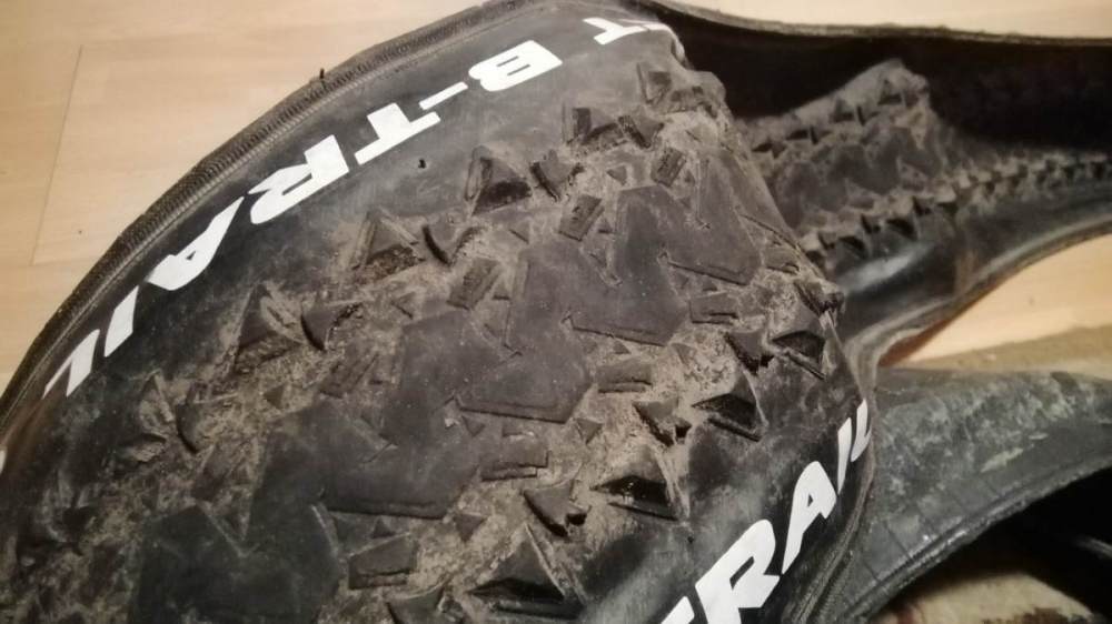

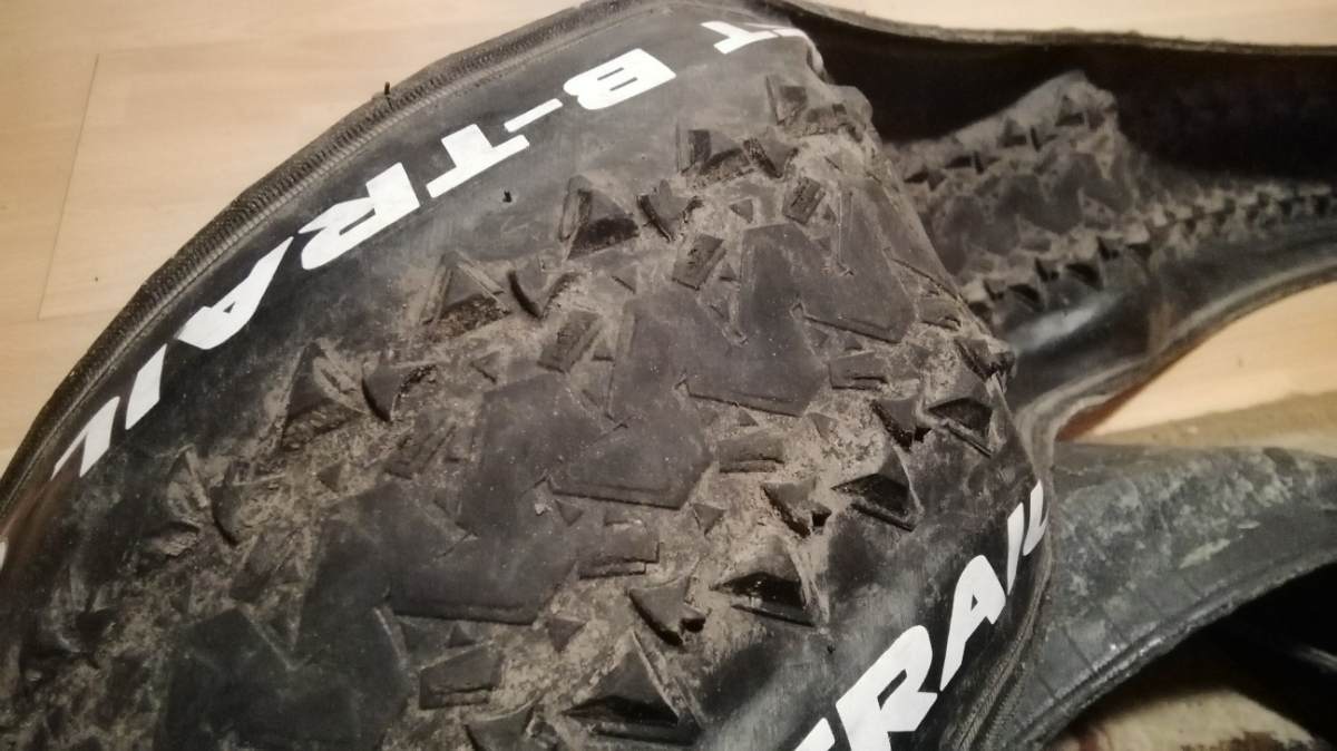

leejoonidas Napisano 22 Lutego 2023 Napisano 22 Lutego 2023 B- Trail to szmata na jeden sezon lub na 2 tyś. kilometrów, potem łapie dziurę za dziurą, zaletą tej opony jest jej niska waga, małe opory toczenia i niska cena i to by było na tyle z zalet. Jeździłem na tych oponach zalanych mlekiem, gdybym miał wsadzone dętki to pewnie byłyby całe obklejone łatkami, a tak na bieżąco mleko kleiło te dziury, nawet drobne kamyczki potrafiły przebić tą oponę. Poniżej zdjęcie szmaty B-Trail o przebiegu około 2500 może 3000 kilometrów, opona była założona z przodu, tą która była z tyłu wywaliłem gdyż miała tyle dziur że strach było na tym jeździć.

TheJW Napisano 23 Lutego 2023 Napisano 23 Lutego 2023 Czyli @Imar i @leejoonidas potwierdzają moje przypuszczenia. Co do żywotności, to 2500-3000 km dla takiej opony jest i tak mega wynikiem. U mnie po takim dystansie nie ma już połowy drugiego Rabbita.
