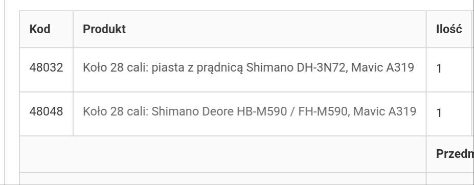

macca Napisano 12 Lutego 2023 Autor Napisano 12 Lutego 2023 ok, dziękuję za odpowiedź, kupiłem koła mavic, takie jak na fotce, myślę że wystarczające(jak na fotce) sprawdzą się? a korba będzie spoko?
Maciek.B Napisano 12 Lutego 2023 Napisano 12 Lutego 2023 Ta korba jest aż za fajna do takiego roweru, a suport bierz jakikolwiek. Wspomniany bb52 w zupełności wystarczy, a w nim, jak się komuś chce, to też można wymienić same łożyska
Mihau_ Napisano 12 Lutego 2023 Napisano 12 Lutego 2023 3 godziny temu, macca napisał: kupiłem koła mavic, takie jak na fotce, myślę że wystarczające(jak na fotce) sprawdzą się? a osobiście uważam, że piasty shimano nie są produktem jaki warto kupować upgrade, wolałbym przy takiej kwocie składać coś na komponentach dt swiss/novatec. oczywiście jeśli musisz mieć tę prądnicę to sprawa się trochę komplikuje Nooooo ale jak masz napisane wyżej - do takiego roweru wystarczy
Mihau_ Napisano 12 Lutego 2023 Napisano 12 Lutego 2023 Wystarczy choć osobiście wolałbym mieć łożyska maszynowe, przynajmniej z tyłu
macca Napisano 12 Lutego 2023 Autor Napisano 12 Lutego 2023 wiesz nie m też takiej wiedzy, musiałbym bardziej się interesować, nie wiedzialem pewnie bym kupił takie jak mówisz, teraz już nic nie wyszło , trudno, dzięki za odpowiedź 👍
