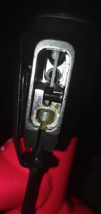

Daimos77 Napisano 6 Lutego 2023 Napisano 6 Lutego 2023 Posiadam sztycę regulowaną XLC SP-T10B z zewnętrznym prowadzeniem linki i blokuje mi się w górnej pozycji. Nawet pod własnym ciężarem jest ją ciężko opuścić, muszę kilka razy swoją wagą uderzyć w siodełko i wtedy dopiero się opuszcza. Co mogło by się w niej uszkodzić może ktoś ma jakieś pomysły?

Daimos77 Napisano 6 Lutego 2023 Autor Napisano 6 Lutego 2023 18 minut temu, siemalysy napisał: Ja bym sprawdził linkę przy sztycy. Jeżeli jest tam zewnętrzne prowadzenie linki, to łatwiej się do niej dostać. Linkę wypiąłem od sztycy i ten spust wciskałem manualnie i dalej to samo. 17 minut temu, itr napisał: No dobrze że jest 6Nm a po odkręceniu lekko zacisku praca się nie poprawia? Pancerz może wyskoczył z oporu wewnątrz ramy i manetka nie odpuszcza całkiem linki? Jak wygląda ten wpust linki w sztycę, może po wsunięciu w ramę być jakaś kolizja z śrubą do bidonu itp? Odkręciłem obejmę całkowicie, że sztyca była luźna i nadal po wystrzeleniu w górę blokuje się i nie chce się opuścić. Nie ma żadnej kolizji linki ponieważ w tej ramie jest zewnętrzne prowadzenie linek bo jest to RR XC120 Dodam tylko, że pojawił się nowy dźwięk taki metaliczny kiedy sztyca wysuwa się do góry i wtedy kiedy on się pojawia to jest problem z jej opuszczeniem. Wygląda to tak jakby sztyca wysuwała się za swój maksymalny skok...
siemalysy Napisano 6 Lutego 2023 Napisano 6 Lutego 2023 Pomiędzy rurą sztycy, tą która ma większą średnicę, a tą z mniejszą średnicą powinieneś mieć nakrętkę. Sprawdź czy nie jest luźna. Później ją odkręć i zobacz czy przypadkiem coś tam się nie blokuje. Jeżeli będzie wszystko w porządku, to raczej nie pozostanie Tobie noc innego jak reklamacja sztycy.
Daimos77 Napisano 6 Lutego 2023 Autor Napisano 6 Lutego 2023 Wygląda to tak jakby ten sznurek od sztycy zrobił się za długi i wypuszcza sztyce poza swoja maksymalną wysokość...
Mod Team sznib Napisano 6 Lutego 2023 Mod Team Napisano 6 Lutego 2023 Przy tej konstrukcji masz na dole sztycy nakrętkę. odkręć ją, tam jest mechanizm aktywujący odblokowanie sztycy, ciągnięty przez ten sznurek od zewnętrznego połączenia. Zobacz czy tam coś się nie stanęło. Tu gostek też miał problem z XLCkiem z tym mechanizmem: tak od 3.30, bo z nawijki nic nie kumam.
