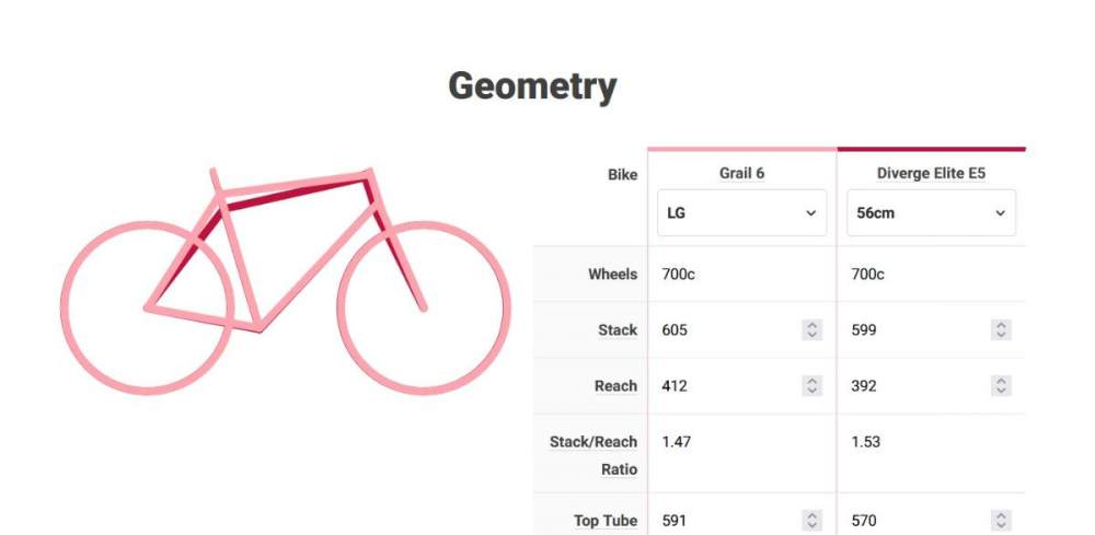

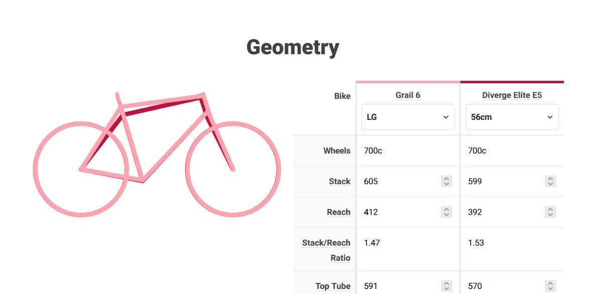

Zuchu Napisano 4 Lutego 2023 Autor Napisano 4 Lutego 2023 Totalnie nie podobają mi się Romety, tak samo Kross Esker 6.0... moim zdaniem jest po prostu brzydki. Szukam czegoś wygodnego z stack/reach 1,51+ Pod uwagę brałem Canyon Grail, Giant Revolt, Cannondale Topstone, Specialized Diverge. Chociaż posiadam Meridę Big Nine 500 z 2019 r. to jakoś Silex wizualnie również mi nie podchodzi. W sumie nie mam określonego budżetu lecz nie chcę przepłacać za nowy rower, a póki co to nie zanosi się na ustabilizowanie cen.
Mihau_ Napisano 4 Lutego 2023 Napisano 4 Lutego 2023 Cytat Szukam czegoś wygodnego z stack/reach 1,51+ To żaden wyznacznik. A jak jeszcze przez te parametry porównujesz graila/revolt z diverge/topstone to już w ogóle kosmos Cytat lecz nie chcę przepłacać za nowy rower Więc przepłacisz za używany? Dobry gravel swoje kosztuje i tyle, taniej nie będzie
Zuchu Napisano 4 Lutego 2023 Autor Napisano 4 Lutego 2023 Cytat To żaden wyznacznik. A jak jeszcze przez te parametry porównujesz graila/revolt z diverge/topstone to już w ogóle kosmos Nigdzie nie napisałem, że porównuje te rowery między sobą. Wymieniłem je ponieważ uchodzą za najwygodniejsze oraz wizualnie przypadły mi do gustu...
Mihau_ Napisano 4 Lutego 2023 Napisano 4 Lutego 2023 Cytat uchodzą za najwygodniejsze Kompletny idiotyzm. To, że na rowerze masz w teorii stosunkowo wyprostowaną pozycję nie oznacza "wygody". Ludzie mają różną budowę, różne proporcje ciała, inne poziomy wytrenowania czy rozciągnięcia. Jednemu wygodnie kiedy siedzi na rowerze jak na kiblu a dla innego im bardziej agresywna pozycja tym lepiej. Cytat Nigdzie nie napisałem, że porównuje te rowery między sobą. a jak to inaczej zinterpretujesz? Cytat Szukam czegoś wygodnego z stack/reach 1,51+ Pod uwagę brałem Canyon Grail, Giant Revolt, Cannondale Topstone, Specialized Diverge. Nie możesz brać za wyznacznik stosunku stack/reach kiedy mowa o rowerach, gdzie podejście do geometrii jest totalnie inne

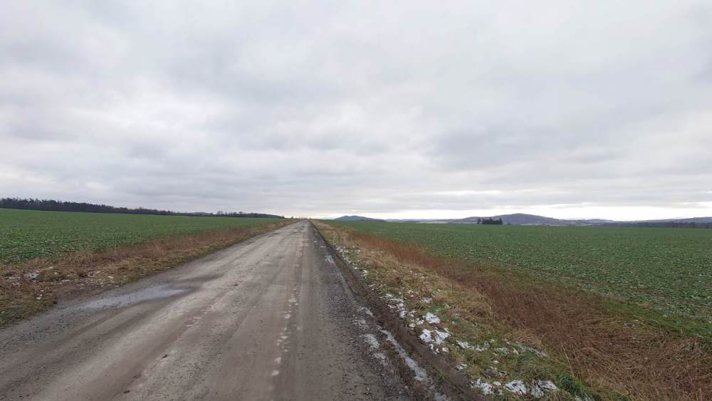

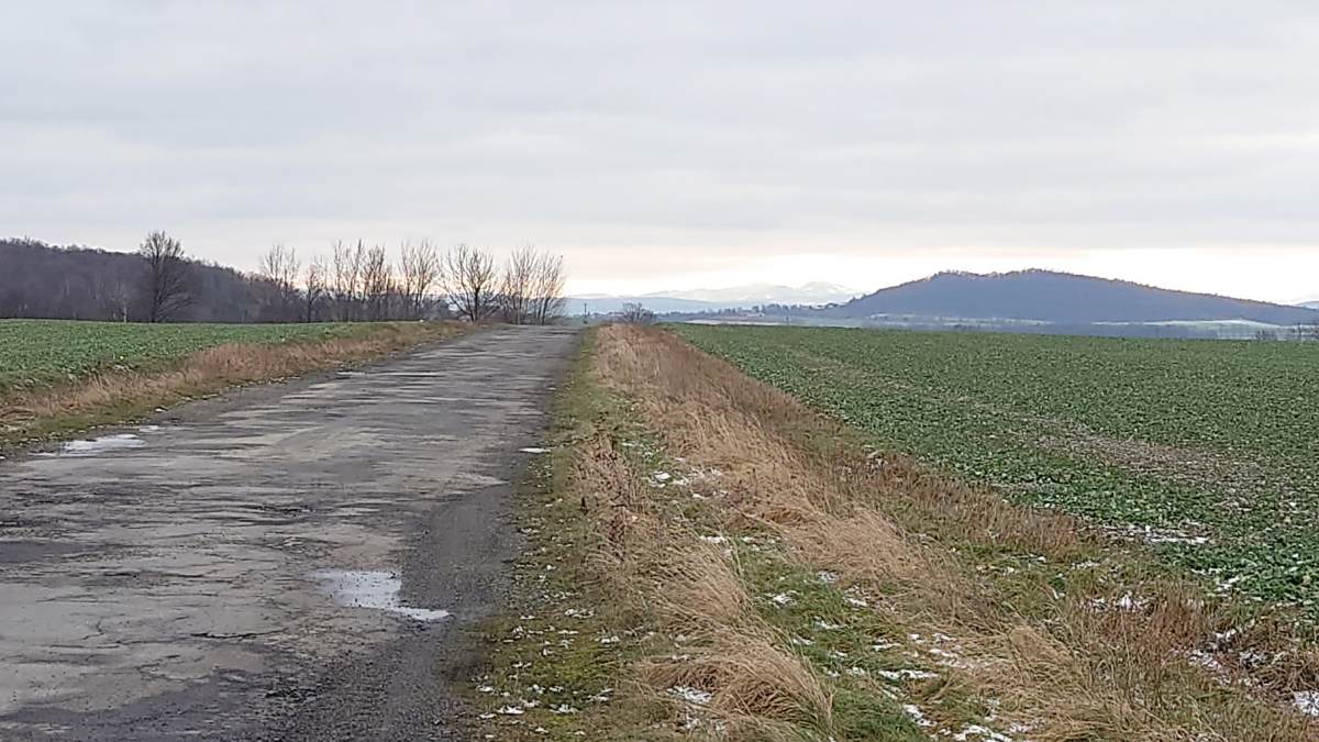

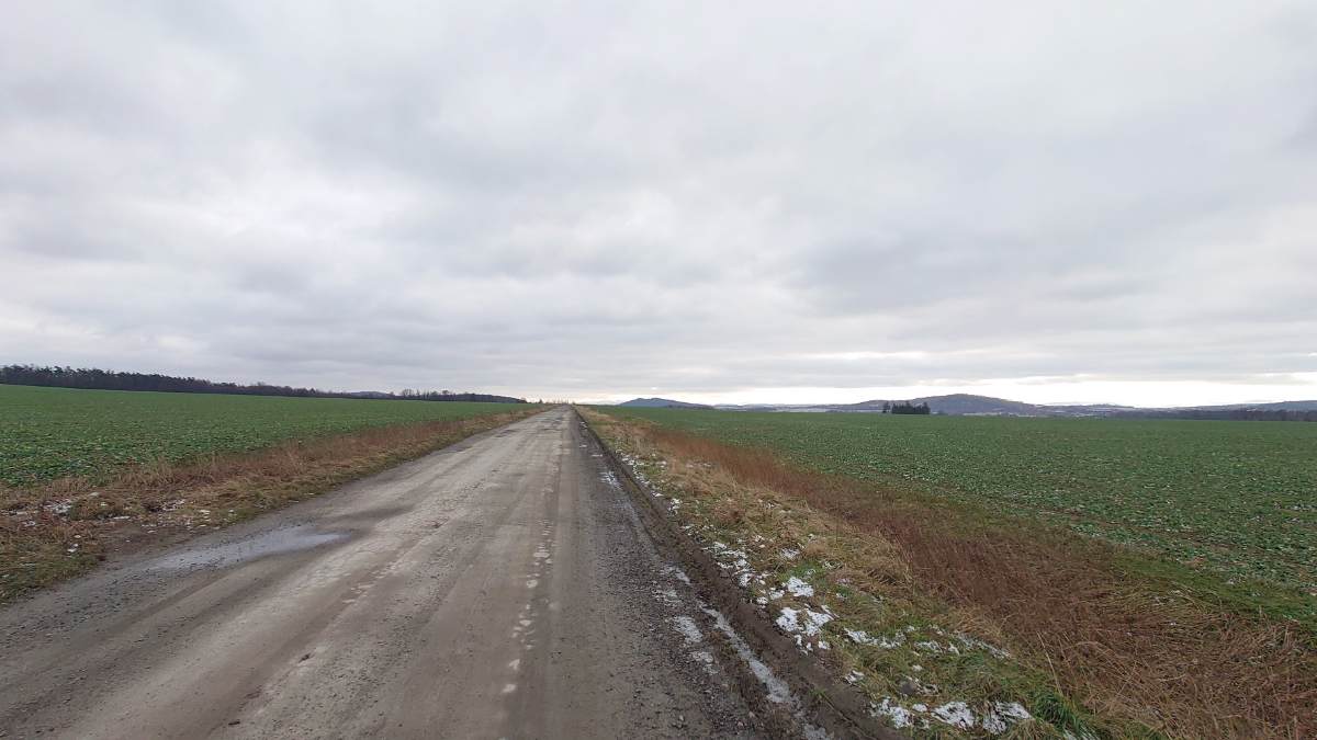

spidelli Napisano 21 Lutego 2023 Napisano 21 Lutego 2023 Kupować rower szosowy, żeby włożyć szersze opony - rozumiem, popieram. Kupować taki rower z Tiagrą, żeby przekładać tam GRX? A po co? Może jestem już stary ale nie widzę przyjemności w jeżdżeniu gravelem po czymś gorszym niż szuter. Jakiej by nie miał opony i grupy napędowej, to baran się w trudnych warunkach sprawdzi tak sobie. Po prostu nie ta bajka. Ba, nawet opona 35 to mało, 40 już lepiej - zrobiłem taką konwersję w rowerze z Tiagrą i uważam że jest super na calodzienne wypady po okolicy po dziurawym asfalcie: i dobrych szutrach: I całkiem dobry na sakwy, na podobnych trasach, chociaż kilka dni po 100+ km czuć już w rękach. W sumie - na grzyba GRX w rowerze szosowym? Ale jak ktoś chce ...

spidelli Napisano 21 Lutego 2023 Napisano 21 Lutego 2023 Brak amortyzacji ale też baranek jest wąski i może brakować dzwigni przy walce np. z piachem.
