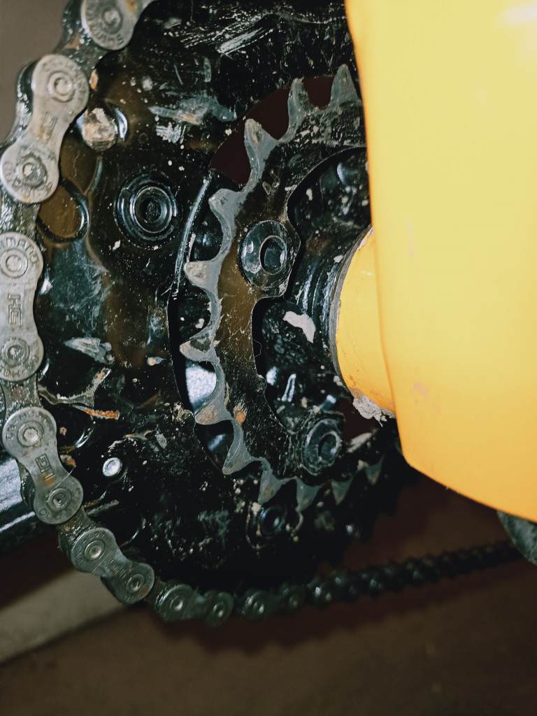

MJD Napisano 25 Stycznia 2023 Autor Napisano 25 Stycznia 2023 Spojrzałem na tą swoją korbę i młynek jest na imbusach. Wygląda na to, że bez problemu odkręcę go i wymienię na jakiś 26T? Tym sposobem niedrogo rozwiązał bym jednocześnie 2 problemy a z kalkulatora przełożeń wychodzi mi, że 26T będzie dla mnie ok. Chociaż jeszcze poczekam na suche dni, żeby po przerwie jeszcze pojeździć na aktualnej konfiguracji i dobrze się zastanowić. Załączam zdjęcie.

Dokumosa Napisano 27 Stycznia 2023 Napisano 27 Stycznia 2023 Duża zębatka nie będzie kompatybilna ale jakoś tam działać to będzie. Jeślo koniecznie maneka xt to tylko m780 albo m820.

Dokumosa Napisano 27 Stycznia 2023 Napisano 27 Stycznia 2023 1 godzinę temu, MJD napisał: Sorry nie bardzo teraz rozumiem. Z czym ta duża zębatka będzie niekompatybilna? Masz na myśli tą 42T na tyle czy 36T na przodzie? Wydawało mi się, że zmiana młynka na przedniej korbie z 22T na 26T rozwiąże problemy z parametrami. Zębatki w korbach 2x i 3x są ze sobą parowane. Żeby łańcuch mógł się w miarę swobodnie wspiąć z młynka na blat to blat musi mieć na odpowiednich wysokościach kołki i odpowiednio wyprofilowane rampy i zęby pomagające w tym. Jak pisałem wcześniej - jakoś to będzie działać jeśli założysz młynek o 4T większy niż obecny ale idealnie nie będzie. Przerzutka 9s też będzie miała na to pewien wpływ.
MJD Napisano 28 Stycznia 2023 Autor Napisano 28 Stycznia 2023 Teraz wszystko jasne. Chociaż wydawało by się, że skoro łańcuch wspina się po blacie a blatu nie wymieniam to więcej problemów mogę się spodziewać po przerzutce i wszelkich różnicach wymiarów występujących pomiędzy 9 a 10 rzędowymi systemami. No ale nic. Jeśli się zdecyduję to po prostu zamontuje ten młynek 26T i sprawdzę już w praktyce. A kto wie czy w przyszłym roku nie najdzie mnie temat upgrade przodu. Co do 2x10 to o to właśnie chodzi, że ja jeżdżę i po terenie i nie tak mało po szosie. Potrzebuję tej uniwersalności. Chociaż myślałem, że po szosie jeździł nie będę ale jednak praktyka pokazała, że jest inaczej. Jeśli w ciągu dnia brakuje czasu i udaje się wieczorem wyjechać, jak jest już ciemno, to do lasu nie wjadę Mam u siebie za dużo dzików, potrafią zaatakować, a miałem już przyjemność doprowadzać do porządku auto po zderzeniu z wyskakującym na drogę dzikiem. Z rowerem było by gorzej.... W praktyce 2 rzędy z przodu to ciągle bardzo dobra opcja jeśli nie chce się mieć kilku rowerów do różnych celów. Dzięki za wszystkie pomysły i informacje. Wiem już dużo więcej i muszę to teraz przetrawić i podjąć ostateczną decyzję. Pozdrawiam.
