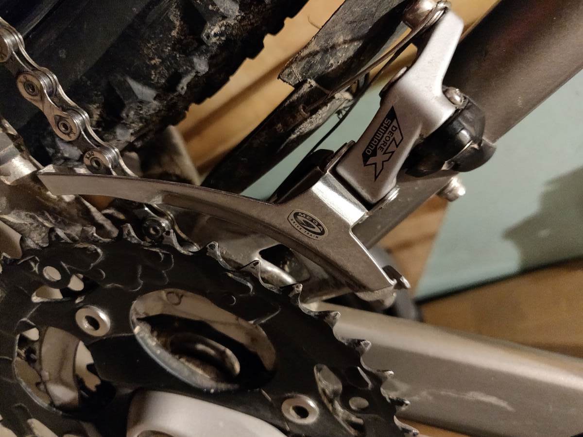

Arth1987 Napisano 27 Stycznia 2023 Autor Napisano 27 Stycznia 2023 Mam już 2 przerzutki w domu. Na pierwszy rzut oka widzę różnice i w końcu wiem co oznacza "gorsze materiały". Tourney RD-TX800 z 3 elementów przegubowych, 2 ma plastikowe, środkowy jest metalowy. Natomiast Acera ma 1 plastikowy, 2 metalowe. Co ciekawe, moja stara Alivio RD-M430 ma wszystkie 3 metalowe... Tej Acery nie bardzo opłaca mi się zwracać bo koszt to kilkanaście zł więc chyba zaryzykuję. Poznam na własnym doświadczeniu jakie będą różnice a jak Acera padnie mi "szybko" to wtedy już zapewne postawię na Deore (albo właśnie co najmniej Alivio). Mam jeszcze jedną prośbę - czy może doradzicie jakąś przerzutkę do przodu? Moja niby działa ale często już muszę bębenkami kręcić żeby dostroić, dodatkowo 2 śruby dostrajające przy przerzutce całkiem skorodowane - przerzutka przednia strasznie dostaje błotem - nawet myślałem i szukałem jakichś osłonek na przerzutkę przednią bo ona zawsze tak zasyfiona bo jeździe po deszczu, że nawet jest problem żeby ją doczyścić bez rozbierania... Swoją drogą ktoś wie gdzie sprawdzić model przedniej przerzutki? Widzę tylko napis Shimano Altus. Na wózku przerzutki przedniej Hyperdrive. Nie ma nigdzie modelu itp 😕
sky87 Napisano 27 Stycznia 2023 Napisano 27 Stycznia 2023 Na przód polecam stare Deore LX z obejmą powyżej wózka. Nawet na badziewnej manetce działa rewelacyjnie. Tylko trzeba czytać uważnie, one były z ciągiem linki dolnym lub górnym.
Arth1987 Napisano 3 Lutego 2023 Autor Napisano 3 Lutego 2023 Z tego co widzę to dosyć droga ta przerzutka... Ja ostatecznie ustaliłem jaką mam z przodu (model był na wewnętrznej części wózka, co prawda dużo wytarło się przez łańcuch ale dało się odczytać: Shimano Altus FD-M310. Kupię albo taką samą (ok 30zł na allegro) albo wymienię tylko śrubki i spróbuję dobrze nasmarować bo generalnie moja przerzutka działa, po prostu śrubki już tak pordzewiały i są tak poniszczone (i od strony gwintu i od drugiej strony), że nie ma prawie możliwości regulacji (jest to cholernie ciężkie bo muszę na siłę ustawić przerzutkę ręcznie tak żeby pod śrubą był luz, i po tym śrubę dokręcać - jest to bardzo mozolne, gwinty wyrobione - ciężka sprawa) przez co łańcuch spada z najmniejszej albo czasem nie chce wejść na największą zębatkę. Co do tej Acery to na razie działa i jestem zadowolony, chociaż przez brak czasu nie wyregulowałem jej dobrze i czasem przeskakują biegi. Dodatkowo mam wrażenie, że łańcuch w niej jest mniej napięty jak w mojej starej i dam sobie rękę uciąć, że na nierównościach sam potrafi przeskakiwać. Być może skrócę łańcuch jeszcze o kilka ogniw czy coś.
