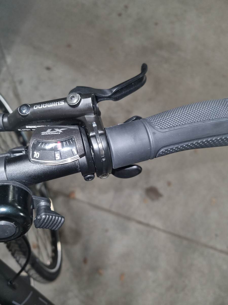

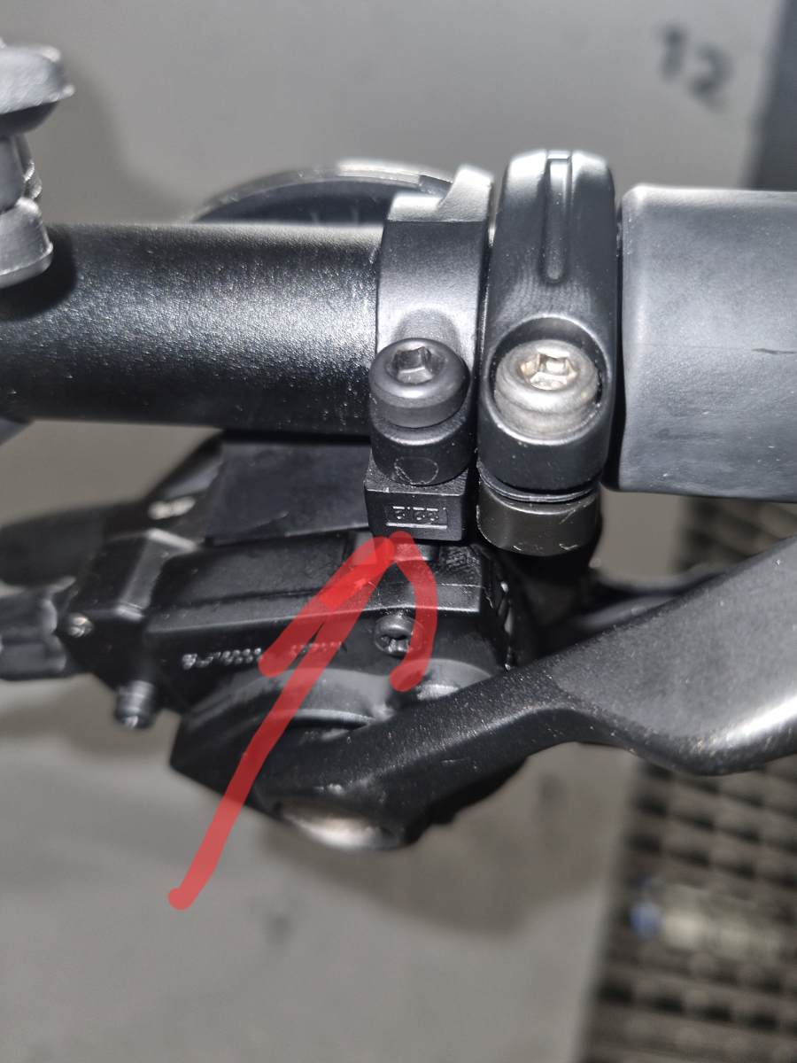

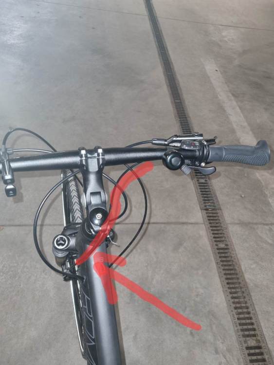

irowerem Napisano 7 Stycznia 2023 Napisano 7 Stycznia 2023 Cześć, potrzebuję odkręcić manetkę (Shimano Deore XT SL-T8000 10 speed) tylnej przerzutki, żeby przełożyć linkę i pancerz bo obecnie jest jak widać podpięty... zamiast lecieć od lewej to przeciagnięte jest na prawą stronę. Odkręciłem imbusem śrubkę ale obejma dość sztywno siedzi w rułce kierownicy, mam to na siłę próbować wyciągnąć? Jak to było zakładane? Jeśli nie uda mi się w ten sposób to chyba pozostaje odkręcenie mostku? Wtedy rozumiem jeśli odkręce tą śrubkę na sterach i dwie trzymające mostek to amortyzator mi odleci? Rower romet orkan 9m.
Maciek.B Napisano 7 Stycznia 2023 Napisano 7 Stycznia 2023 Nic nie odleci. Zostaw manetkę w spokoju. Najłatwiej odkręcić wspornik. Wykręcasz górną śrubę, luzujesz boczne i gotowe. Skręcasz w odwrotnej kolejności. Najpierw dokręcasz górną śrubę wspornika do momentu aż zniknie luz na sterach, ale jednocześnie nie za mocno, aby stery nadal lekko się kręciły. Ustawiasz kierę prosto i dokręcasz boczne śruby na przemian z momentem opisanym na wsporniku. Gotowe
zekker Napisano 7 Stycznia 2023 Napisano 7 Stycznia 2023 43 minuty temu, irowerem napisał: Odkręciłem imbusem śrubkę ale obejma dość sztywno siedzi w rułce kierownicy, mam to na siłę próbować wyciągnąć? Jak to było zakładane? Zakładali po kolei: - manetka przerzutki - klamka hamulcowa - chwyt kierownicy Żeby zdjąć manetkę musisz po kolei: - zdjąć chwyt - odkręcić i zsunąć klamkę - jw. manetkę Tutaj faktycznie odkręcenie mostka wydaje się mniej uciążliwe i szybsze do zrobienia. Amortyzator nie wyleci, chyba że po zdjęciu mostka będziesz próbował podnosić rower za ramę
kazafaza Napisano 7 Stycznia 2023 Napisano 7 Stycznia 2023 Mam wrażenie, że lepiej będzie odkręcić kierownicę. Z całym szacunkiem dla AT, wszak każdy kiedyś zaczynał karierę majsterkowicza na poziomie 0, obawiam się że odkręcenie mostka może przysporzyć więcej problemów niż odkręcenie kierki. To jest prostsza operacja niż odkręcenie mostka, a następnie jego poprawne zamontowanie włączając w to poprawne skasownie luzu na sterach bez zbytniej ich kompresji.
irowerem Napisano 7 Stycznia 2023 Autor Napisano 7 Stycznia 2023 Odkręcałem kierownicę, ale przewód z linką nie przejdzie, w sensie, jest za krótki,żeby go puścić nad mostkiem, żeby tam przełożyć
