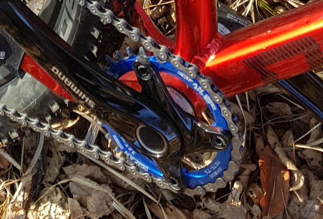

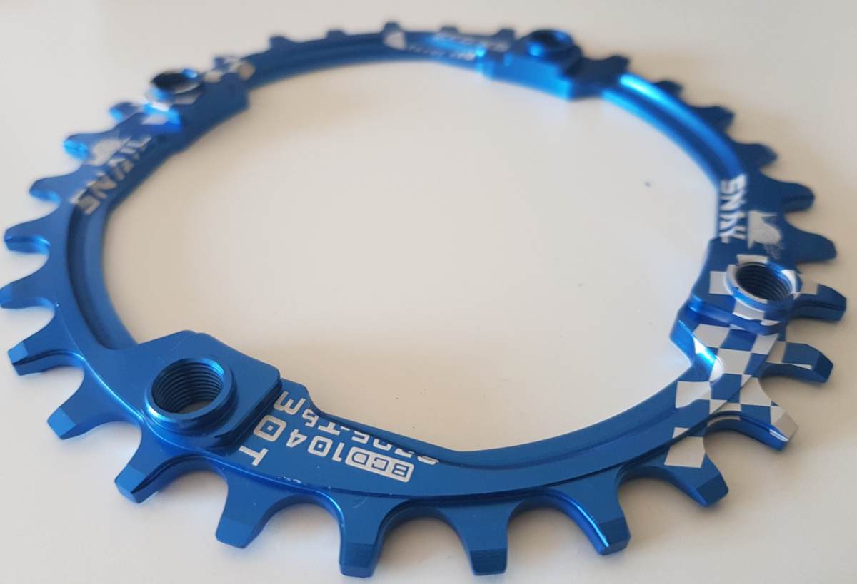

RafalxM Napisano 30 Grudnia 2022 Napisano 30 Grudnia 2022 @Dokumosa ale chodzi o linię łańcucha ? , bo do FC-M780 mam zamontowaną Snail 30T . W zasadzie da się ją zamontować po obu stronach, czyli w miejsce zarówno blatu jak i środkowej zębatki (korba 3s)
Maciek.B Napisano 30 Grudnia 2022 Napisano 30 Grudnia 2022 2 godziny temu, Dokumosa napisał: Tyle, że do korb shimano nie zamintuje się blatu mniejszego niż 32T (BCD 104). Ten prowheel co pokazałem jest w standardzie osi ht2 a mocowanie blatów DM (standard SRAM używany też przez E13, RaceFace czy Dartmoora) z duzymi możliwościami jeślo chodzi o wielkość. M.in. uzębienie bez niepotrzebnego w przypadku SingleSpeed NarrowWide. A w czym problem zeby zalozyc maly blat? Ja mam 26 zebow i wszystko sie zgadza
Dokumosa Napisano 30 Grudnia 2022 Napisano 30 Grudnia 2022 Problem w tym, że korby shimano z bardzo nielicznymi wyjątkami mają rozstaw śrub 104mm. Poniżej masz korbę deore i blat 32T. Łańcuch już ociera o ramiona pająką korby... Te nieliczne mają 96mm i tam limitem jest 30T.
Dokumosa Napisano 30 Grudnia 2022 Napisano 30 Grudnia 2022 2 godziny temu, RafalxM napisał: @Dokumosa ale chodzi o linię łańcucha ? , bo do FC-M780 mam zamontowaną Snail 30T . W zasadzie da się ją zamontować po obu stronach, czyli w miejsce zarówno blatu jak i środkowej zębatki (korba 3s) I masz na tym blacie dodatkowy offset 2mm bez którego w żaden sposób byś tego nie zamontował... to jest dobre do korb 2x non-boost... w korbie 3x linia jest już niestandardowa...

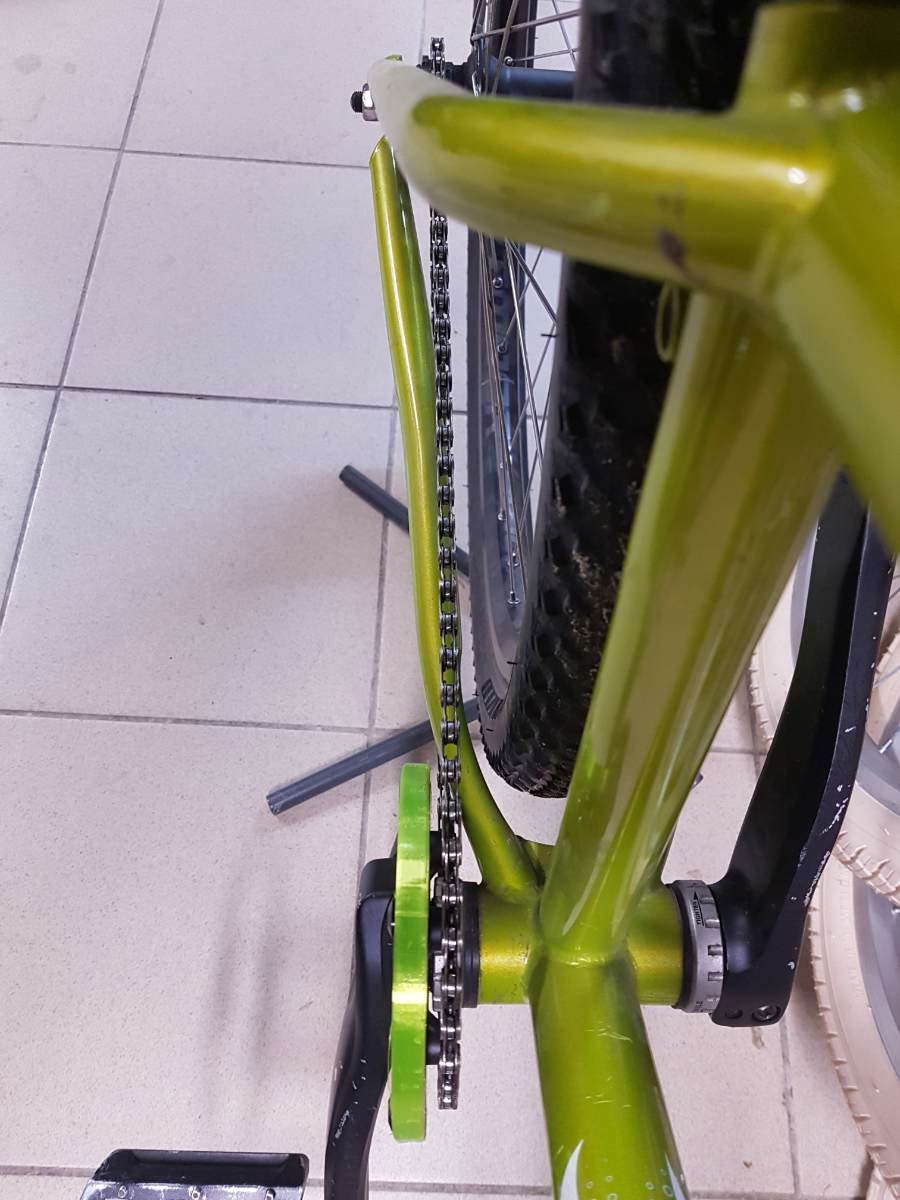

Maciek.B Napisano 30 Grudnia 2022 Napisano 30 Grudnia 2022 Pamietajcie, ze mowimy o streetowce, czyli o singlu. Mowicie zeby zalozyc jak najmniejsza zebatke, a na sile sie upieracie zeby byla montowana jako 2, czy 3 blat. A ja mowie o tym, zeby zalozyc najwieksza mozliwą zębatkę w miejsce malego blatu. Czyli mowa tu o zebatkach od 22 do 26, albo 28 zębow. Zadne narrow wide, tylko zwykla blacha z trekkinga. Stosuje takie patenty, we wszystkich moich streetowkach od chyba 20 lat i wszystko gra. A linia lancucha w takim rowerze to najmniejszy problem.
Dokumosa Napisano 30 Grudnia 2022 Napisano 30 Grudnia 2022 No to też dobry pomysł. W miejsce dużego blatu rockring.
Maciek.B Napisano 31 Grudnia 2022 Napisano 31 Grudnia 2022 Nawet nie trzeba rockringu. Ja mam tylko jako ozdobę i też troche po to zeby chronić kostkę przed wystajacymi uszami do montażu 2 i 3 blatu podczas "łapania" roweru po jakimś TW, lub innym sztuczku wymagającym zdjecia nóg z pedałów i ponownym zlapaniu go na ślepo
