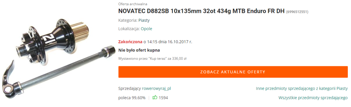

rambolbambol Napisano 19 Grudnia 2022 Napisano 19 Grudnia 2022 Mam problem... ci co mnie znają powiedzą, że nie jeden. Chciałbym kupić piastę tylną 135x10 z łożyskami maszynowymi z osią przelotową a nie z QR. Posiadam w rowerach koła zaplecione na Novatec D882SB i DT Swiss 350 z takim typem osi i uważam, że to najlepsze rozwiązanie, jak ktoś ma haki poziome (poziomki). Koło siedzi sztywno w hakach i można łatwo oponę wymienić bez potrzeby napinania ponownie łańcucha w hakach. Planuję złożyć kolejne koło, ale niestety ten standard wywiało. Piasta której szukam wygląda tak: Zacisk idzie kupić, pełno ich jest na Allegro i Aliexpress: Samej piasty Novatec D882SB kupić nie idzie. DT350 z uwagi na problematyczny serwis łożysk drugi raz nie kupię. Niemniej jednak Novatec na maszynowych łożyskach z przelotowym 135x10 jest obiektem moich poszukiwań. Z dotychczasowych poszukiwań wynalazłem, że można by kupić: NT-D792SB QR + https://allegro.pl/oferta/os-piasty-tyl-novatec-d792sb-10x135mm-cro-mo-7868372525 Stąd mam kilka pytań: Widział ktoś gotową piastę 135x10 z łożyskami maszynowymi i z osią przelotową w sprzedaży? Ma ktoś taką na sprzedanie? Czy jedna z tych opcji powyżej zadziała? Czy do NT-SC-D042SB jest adapter na przelotowe 135x10?

rambolbambol Napisano 19 Grudnia 2022 Autor Napisano 19 Grudnia 2022 5 godzin temu, jaakko napisał: https://sklep.twr.com.pl/product-pol-2786-Novatec-D882SB.html Niestety, ale ta piasta jest w tym ogłoszeniu pod 142x12. No i cena mocno z czapy. @MikeSkywalker Zapomniałem o Novatec D362, niestety tę tęż wymiotło z rynku. Dzięki, dodałem do obserwowanych wyszukiwań. Z tego co wyczaiłem NT-D792SB to następca NT-D792SB, z dodanym wsparciem dla 11 rzędowych kaset. I na tę piastę będę musiał polować.
