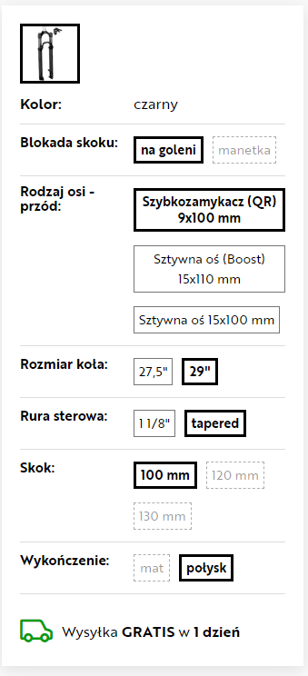

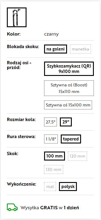

stasiek120 Napisano 29 Września 2022 Udostępnij Napisano 29 Września 2022 (edytowane) Przychodzę do was z pytaniem czy będzie pasował https://www.centrumrowerowe.pl/amortyzator-rowerowy-rock-shox-recon-silver-rl-solo-air-pd22676/?v_Id=143372 (Blokada na goleni, Szybkozamykacz (QR) 9x100mm, rozmiar koła 29, rura sterowa 11/8, skok 100mm) do https://www.activsport.eu/product-pol-43890-UNIBIKE-LINK-29-19-czarno-niebieski-rower.html?utm_source=iai_ads&utm_medium=google_shopping&curr=PLN *(do roweru mam zamontowane Maxxis Agresor 29" 2.30)* A jak nie będą pasować to poprosił bym jakieś inne amory powietrzne do max 1200zł Edytowane 29 Września 2022 przez stasiek120 Cytuj Odnośnik do komentarza Udostępnij na innych stronach More sharing options...
Mod Team bogus Napisano 30 Września 2022 Mod Team Udostępnij Napisano 30 Września 2022 Masz ramę że zwężaną główką. Dlaczego chcesz amortyzator z prostą rurą sterową? Jeśli chcesz wymienić amortyzator to rozważ przejście na sztywną oś. Wiąże się to z wymianą piasty, ale będzie bardziej przyszłościowe. Cytuj Odnośnik do komentarza Udostępnij na innych stronach More sharing options...
stasiek120 Napisano 30 Września 2022 Autor Udostępnij Napisano 30 Września 2022 (edytowane) A to mógł byś jakiś polecić do tych 1200zł ze zwężoną główką? I na razie nie mam zamiaru zmieniać na sztywną. Edytowane 30 Września 2022 przez stasiek120 Cytuj Odnośnik do komentarza Udostępnij na innych stronach More sharing options...
stasiek120 Napisano 30 Września 2022 Autor Udostępnij Napisano 30 Września 2022 (edytowane) 3 godziny temu, bogus napisał: Masz ramę że zwężaną główką. Dlaczego chcesz amortyzator z prostą rurą sterową? Jeśli chcesz wymienić amortyzator to rozważ przejście na sztywną oś. Wiąże się to z wymianą piasty, ale będzie bardziej przyszłościowe. Czyli bym miał brać rurę sterową "tapered"? Edytowane 30 Września 2022 przez stasiek120 Cytuj Odnośnik do komentarza Udostępnij na innych stronach More sharing options...
Dokumosa Napisano 30 Września 2022 Udostępnij Napisano 30 Września 2022 Judy ma węższe golenie niż recon. Będzie bardziej wiotka. Ew. jeśli ważysz do 75-80kg i rozważasz judy ale gold to warto. Jak chcesz poszerzaną sterówkę to jeszcze dolicz zmiane kola gdyż te występują praktycznie z osią 15x100 a nawet częściej 15x110. Jakąś (ma plusy i munusy) alternatywą dla wspomnianych jest manitou markhor. Cytuj Odnośnik do komentarza Udostępnij na innych stronach More sharing options...

Dokumosa Napisano 30 Września 2022 Udostępnij Napisano 30 Września 2022 tu masz sporo taniej: Rock Shox amortyzator Recon Silver RL Solo Air 100mm 29” 9QR, alu - Promocje - Cyklomania Cytuj Odnośnik do komentarza Udostępnij na innych stronach More sharing options...
